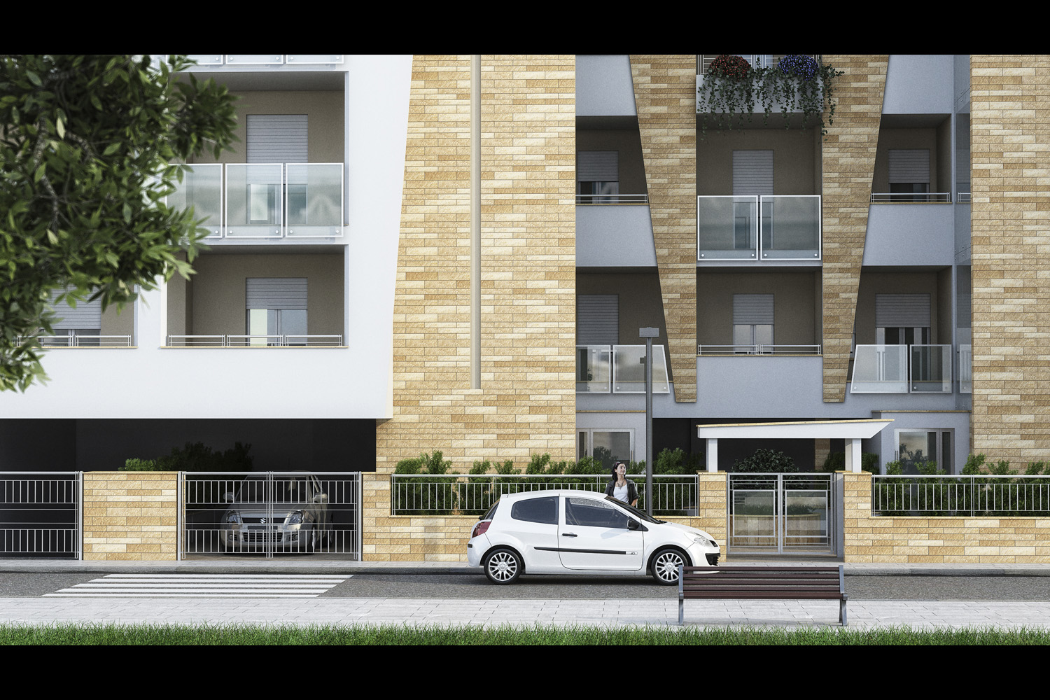

altra cosa, se si può, dato che avete curato tutti i dettagli, vi è magari scappato che davanti ad un accesso carraio non ci sono le strisce pedonali oltre al fatto che mancano i dardini per far scendere/salire le auto, ma è un dettaglio che magari il costruttore non noterà.
cmq aspetto tutte le viste per dar un giudizio completo, resta il fatto che promette bene :D
