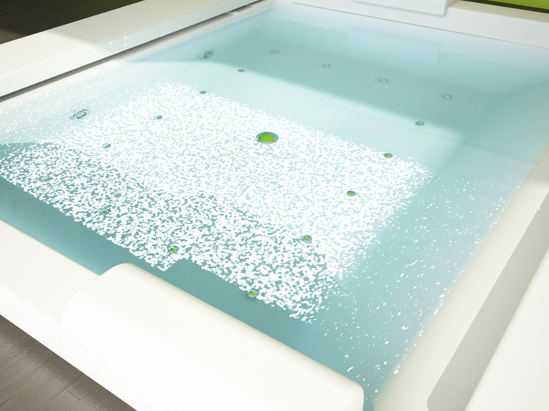

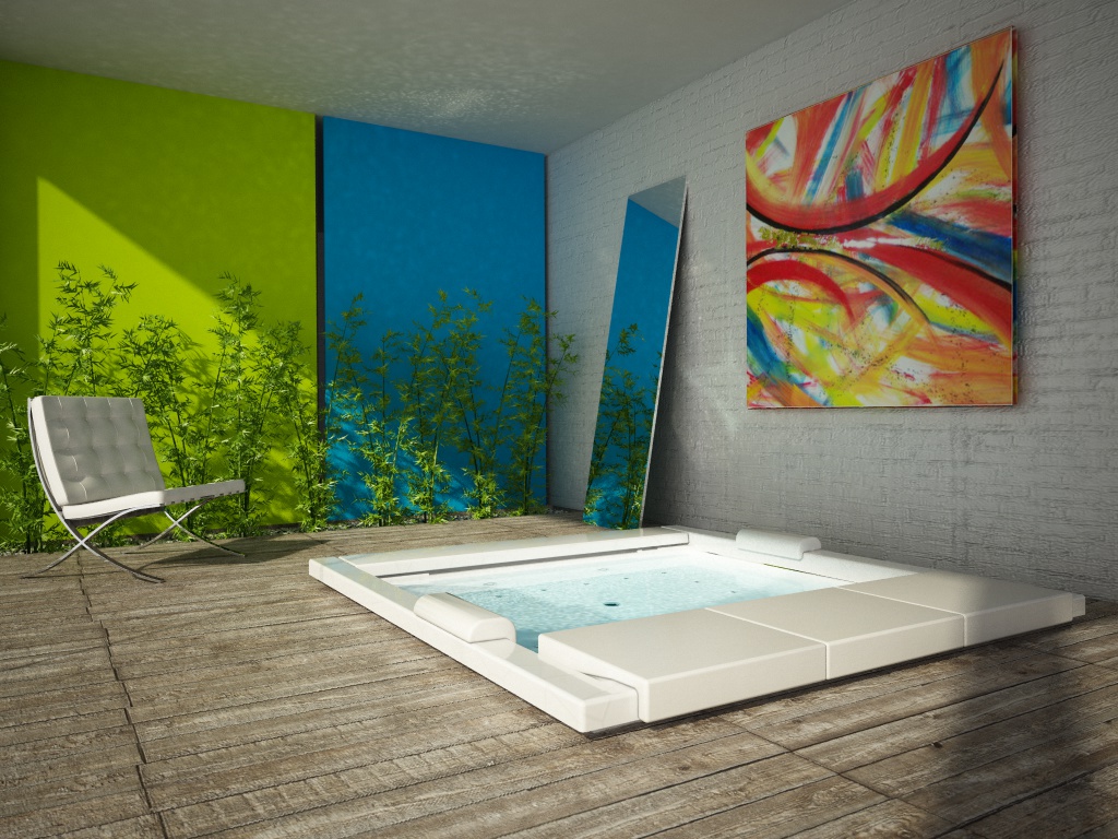

salve a tutti....ho ripreso in mano questo vecchio progetto nei ritagli di tempo perché lo voglio migliorare. Ho provato a iniziare dall'acqua, ma sinceramente il risultato che ho ottenuto in questa prova è pessimo. Il materiale, fatto da rufus, l'ho prelevato da una vecchia discussione. Ma a differenza del risultato ottenuto da rufus, il mio non pare essere nemmeno il lontanissimo parente...cosa c'è che non quadra a vostro avviso? Vi posto immagine e parametri.
grazie a tutti
snowman

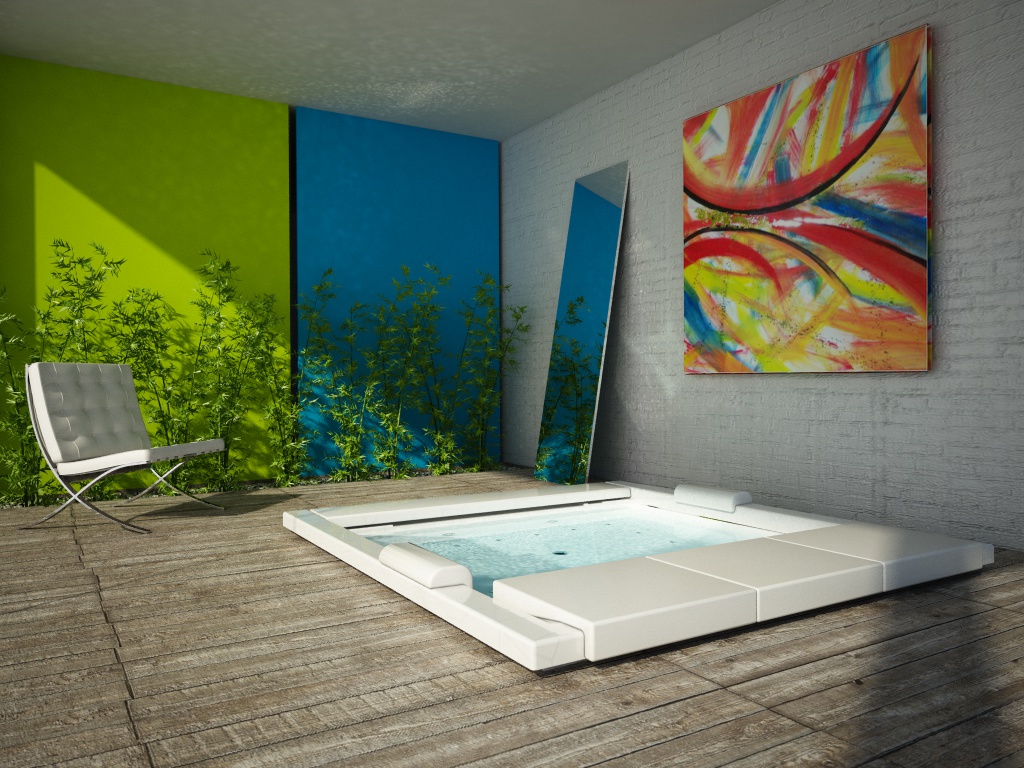

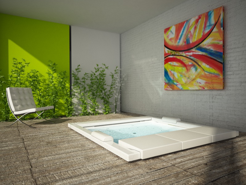

aggiornamento vista, cambiando completamente finiture, non è ancora ultimata.
La pelle non mi piace per niente sia come colore, penso opterò per una pelle bianca, sia come resa materiale in questo caso cercherò di migliorarla. La texture del pavimento è piccola e quindi si nota la ripetizione, proverò a ridimensionarla in maniera tale da evitare che le ripetizioni diventino visibili.
Per il muro ho preso spunto da un'immagine trovata sul web (webimm), ma non so se sia il caso di creare un vraydisplacematerial oppure utilizzare il materiale advanced con pompaggio del bump.
Se confronto la resa dell'immagine presa dal web, con il mio render, mi cascano le braccia...la "webimm", disturbo a parte, la trovo vicina al realismo, mentre la mia per niente...cosa manca alla mia per avvicinarmi alla resa fotografica o quasi?
Illuminazione basica: una infinite con phys sky e sun, e due luci area una dietro la cam e l'altra a sx, in corrispondenza del serramento (tolta spunta da no decay e messa a invisible e attive le ombre in quella di sx). Le impostazioni sono basiche. CM exponential con valori standard.
critiche e/o aiuti?
grazie mille!

piccolo up, devo aggiungere una texture al bamboo in fondo a dx....sempre nell'attesa di consigli e/o critiche, sempre che arrivino... :?
mutilo
Messaggi: 1271
Località: Ravenna
Re: ....wip di un interno....piano piano
Messaggio da mutilo »
per il muro assolutamente un displacematerial, molto più realistico;
il pavimento non mi piace, in una cosa così moderna io rifarei il pavimento sempre in legno;
la vasca mi sembra un pelo rialzata sispetto il pavimento dacci un occhiata;
perchè una luce dietro la camerra? a me mi è sempre stato sconsigliato.
Per il resto sembra buona.
Ciao :)
morph
Messaggi: 2000
Messaggio da morph »
concordo con quanto detto da mutilo, il pavimento secondo me è troppo grezzo per questo tipo di ambiente.
Riguardo alla camera, credo che non sia una luce dietro la camera, ma che coincidano la posizione della camera e le luci provenienti dall'esterno, dato che dietro dvrebbero esserci le finestrature. :)
8snowman8
Messaggi: 436
Iscritto il: mer mag 03, 2006 2:51 pm
Messaggio da 8snowman8 »
ciao mutilo e ciao morph,
per quanto riguarda il pavimento, in realtà stavo cercando proprio un contrasto tra antico/grezzo e contemporaneo, forse dovrei renderlo più levigato e lucido. Per il muro provo a usare il displacematerial.
La vasca in realtà è rialzata, ma perché è così nella realtà.
Per la luce area dietro la cam, nel caso della guida in pdf nell'esercizio di "illuminazione di un bagno" viene inserita una luce area dietro la cam, in quell'esempio viene inserita sicuramente per schiarire la zona lavandino, ma ho provato a inserirla anche nella mia scena. Niente di più facile che abbia commesso un errore io.
Nel prossimo up, cercherò di migliorare il pavimento rendendolo meno grezzo, il muro e toglierò la luce area dietro la cam.
per ora grazie. Al prossimo aggiornamento

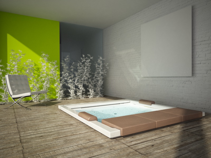

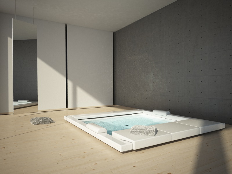

posto due immagini a confronto, dove in una c'è luce area dietro la cam e nell'altra no.
non ho ancora avuto modo di modificare i materiali.

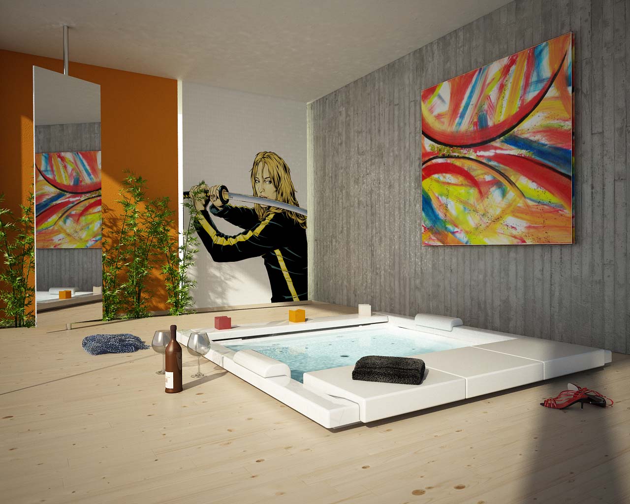

altro test cambiando materiali e alcuni elementi della scena, che ne dite? Purtroppo di tempo libero in questo periodo pre-ferie ne ho solo nel weekend, di conseguenza posso lavorarci solo il sabato e la domenica.

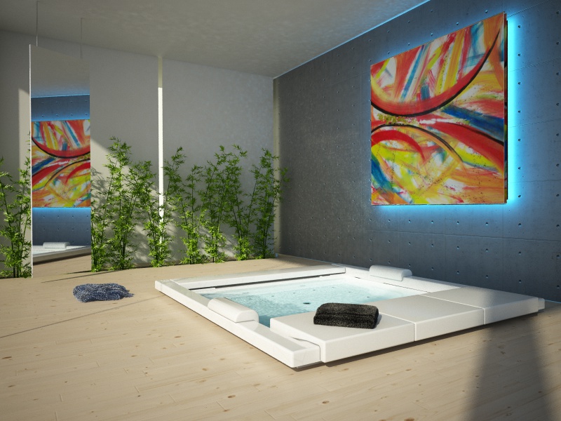

altra immagine... ho fatto una prova inserendo una luce area dietro al dipinto, ma sinceramente non riesco a ottenere l'effetto desiderato (luce molto sfumata). L'effetto nell'immagine allegata è quello che risulta più simile a ciò che mi piacerebbe, ottenuto mettendo il flag su nodecay e togliendolo da invisible. Ma non mi piace per niente, soprattutto l'alone blu a plafone.

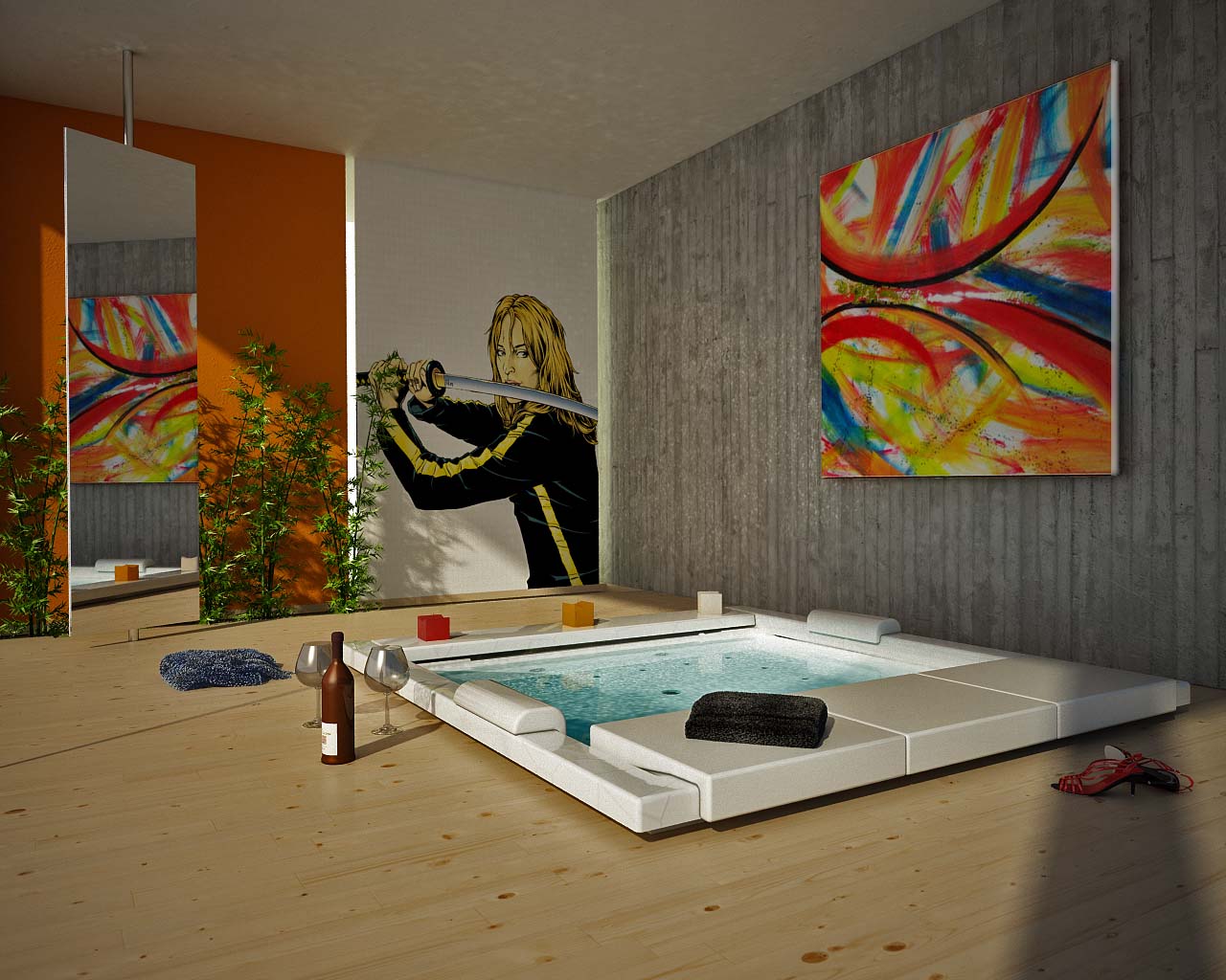

immagine finale. Una è po' ritoccata in PS (quella con la luce meno forte) e l'altra no.
Con questa chiudo questo lavoro fatto nel tempo libero...
consigli e critiche ben accetti...così tengo presente per la prossima volta!
grazie
buona giornata e buon weekend a tutti
