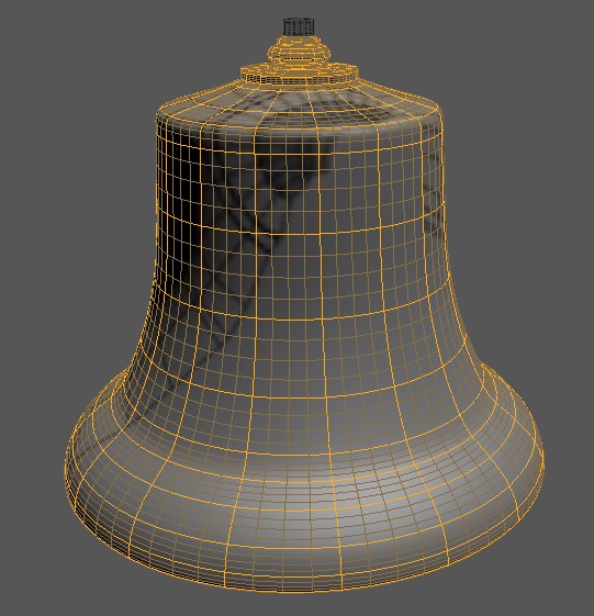

alla selezione dei poligoni che avevo scelto di mappare.
praticamente la campana è fatta da una mesh interna ed una esterna.
io per non avere troppi poligoni ho scelto di mappare solo quella esterna, quindi ho effettuato una selezione dei poligoni esterni e quindi nello stendere la mesh, mi sono ritrovato a avere solo quella.
probabilmente nel crearmi le tex in photoshop ho cambiato le dimensioni del quadro, infatti se ci fai caso nella tex che ho postato precedentemente, quella che ti piaceva, c'è un contorno bianco che quando invece ho espostato la tex da bp, non c'era.
la tex esportata era 1024x1024, quella che ho posato in originale è 3000x3000 quindi non si adatta più alle coordinate uvb che aveva inizialmente.
tutto questo "credo" :lol:

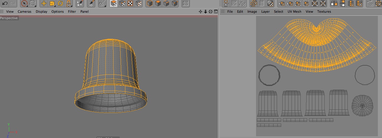

mm spè, se hai ingrandito tutta l'immagine non cambia niente, a meno che tu non abbia semplicemente ingrandito il quadro e poi riempito le parti in più...ma se hai preso il mat_color.tif in photoshop ed appena aperto gli hai cambiato le dimensioni da Dimensione Immagine (mantenendo le proporzioni chiaramente), non cambia niente che sia 1000 o 3000px.
Per quanto riguarda la stesura della mesh, se hai fatto l'unwrap solo della parte esterna, dovresti comunque ritrovarti anche le altre parti nelle UV, mappate dal wizard all'inizio..ti dovrebbe venir fuori una roba del genere (ho solo riposizionato e ruotato un po' di cose)
Messaggi: 3568
Re: WIP - piccola chiesa di campagna
guarda, ti ho fatto un micro-tutorialino, che tanto devo esercitarmi.. :)
http://youtu.be/P-LF4DM6TLw
sorry x la qualità ma era x fare veloce

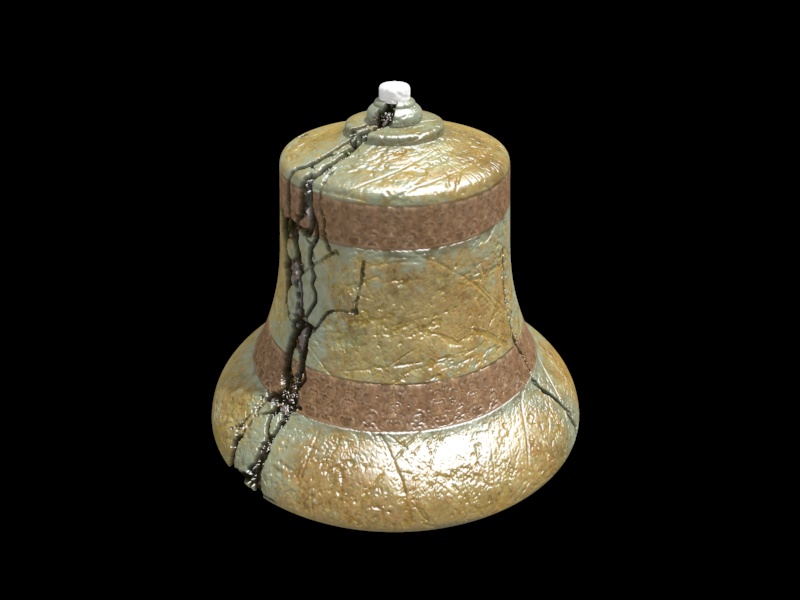

ecco una prova che dovrebbe essere semidefinitiva, dato che anche se non è molto bella,la distanza dalla quale si osserverà sarà tanta che non si vedrà quasi, ma l'importante era capirne il principio. 8-)
certo, ptobabilmente ho esagerato con la frantumazione e sicuramente il rilievo e la risoluzione dei docori doveva essere maggiore.
nuovamente ringrazio visual per il suo minitutorial che consiglio tutti quanti di prelevare. ;)

il crepo l'hai realizzato con il rilevo della text?
