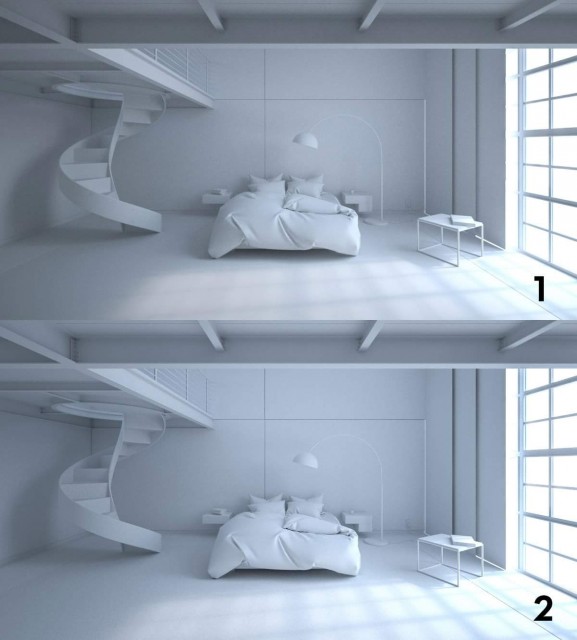

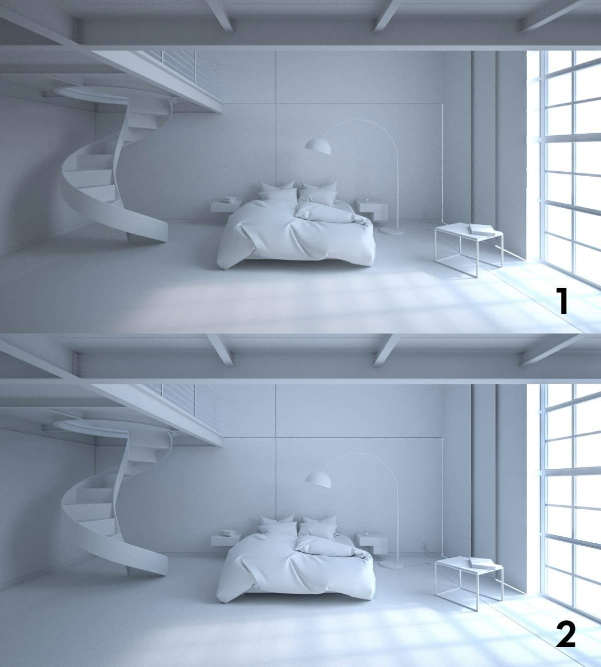

Qualcuno si è preso la briga di fare vray vs octane
- It is 1 HDRI light source.
> 1 is Octane and 2 is V-Ray!
Octane PT, Samples 2000 (still noisy, can't help?!), and V-Ray Bruteforce PT / LC, but AO is off.
Now the render times - in fact the results would probably be contrary with a standard 4 Core machine, but since i used a 18 Core Xeon, the V-Ray render only took 2 minutes, while Octane took 7 Minutes with 2 Titan X Cards.

Anto3D ha scritto:Qualcuno si è preso la briga di fare vray vs octane
OK vray va benissimo con i render bianchi.. che nel mondo reale pero non servono, perche la maggior parte dei render di interni ed esterni hanno vetri, riflessioni, caustiche, displacement, glossiness, alberi, erba.. È LI che vray si pianta all'infinito costringendo ad affinare a volte a cambiare il materiale o ad aggiungere tag compositing per finire il render in tempo, quante volte mi son detta "va beh tanto l'oggetto è lontano o si vede poco" .

shine ha scritto:Quoto Marruzzella...
Oltretutto per quanto mi riguarda il punto non è mai stato il tempo di render... Certo, il tipo ha pensato di usare solo un 18 core, con il mio 72 avrebbe fatto prima... Scherzi a parte, come detto sono d'accordo con Maruzzella.
Ed inoltre, il vray di cui parla è quello per Max? Quello che funziona, per intenderci?
Non considero nemmeno io il tempo più di tanto. Però la resa della GI è buona su entrambi. Non importa che versione sia... anche su quella per cinema il BF + LC funziona bene. Sono altre le cose che non vanno :)
