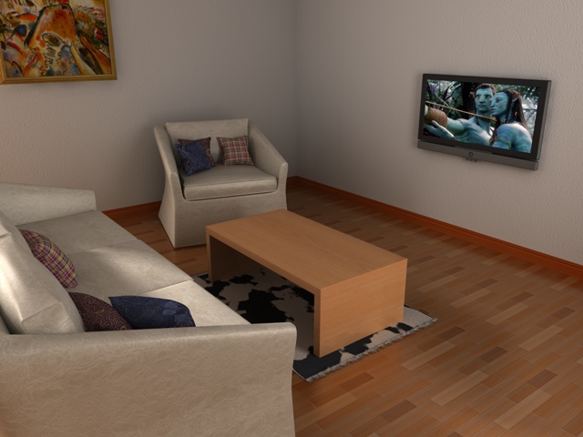

Allora ragazzacci non avevo ancora letto i vostri post che avevo gia fatto altri render che subito vi allego.
No non ho scaricato nulla col muletto :D (cmq capita la battuta) e uno screanshot recuperato su intenet.
Grazie Renxo vedrò di aggiungere arredamento seguendo le tue dritte anche se recuperare la Play.... cmq
Osservate e ditemi da quale render ripartire... OK?

secondo me la luce dei render precedenti (quella che entrava dalla porta-finestra) andava bene... cmk poi vedi tu
considera che è bello in un render avere dei contrasti di luce, magari che vanno su di un oggetto particolarmente ben modellato, cosi da rendere piu "tridimensionale" la luce.
ovviamente son cose che devi avere in testa prima di fare le prove delle luci.
Devi capire prima l'effetto che vuoi, e poi devi ricercarlo.
secondo me devi tornare alla luce che va sul divano, e magari modellare anche un telaio di finestra e aprirlo (poco), in modo che le ombre facciano notare la finestra aperta.
poi una volta fatta quella parte li di luce e modellazione, mettevi una bella lampada a stelo con relative IES che andava sulle pareti e l'illuminazione è fatta.
un paio di oggetti in piu (soprattutto sul tavolino) ed eri a posto... poi vedi tu!
dai che vai benissimo!!! :D

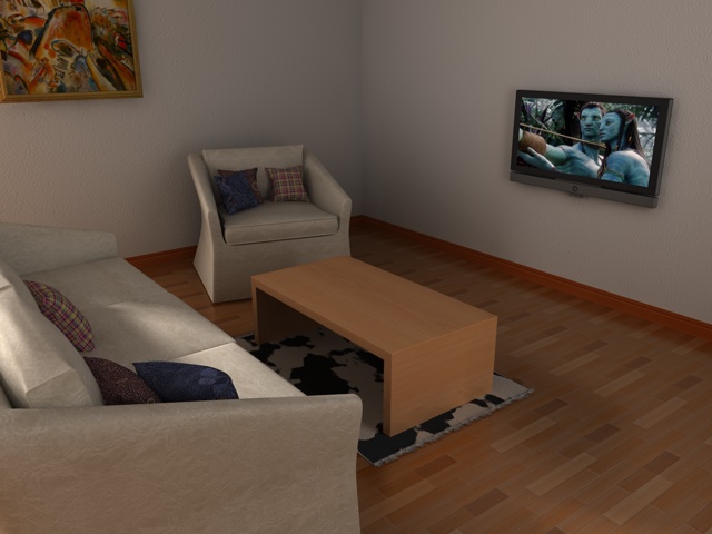

Grazie renxo sto cercando di provvedere intanto con qualche oggetto.
Per quanto riguarda l'illuminazione l'unica differenza che che ho disattivato (nell'ultimissimo render) il sole dall'oggetto SKY visto che la prima cosa che ho fatto è stata inserire una luce infinita a simulare il sole. Poi tre luci area per le altrettanti vetrate delle porte finestra e un nell'apertura porta ricavata dalla parte opposta alla poltrona.
Vediamo cosa combino col prossimo render.... :?

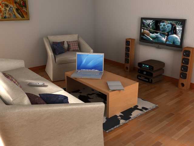

Messaggio da gerod »
Grazie infinite kino.... fatti da te (non me ne vogliano gli altri ai quali chiederei subito scusa) visti i tuoi lavori da paura (leggi... Cappellaio ad esempio!!!) hanno un sapore speciale.
Premesso che ho le idee ben chiare in termini di "mantenere i piedi per terra" ringrazio ancora infinitamente i PROPRIETARI dei modelli inseriti nella scena che mi sono stati di fondamentale aiuto, dato che lo scopo del mio approccio era concentrarmi sull'illuminazione e qualcosina sui materiali, nel risparmiare tempo (ricordo infatti che le mie uniche modellazioni sono la sedia shine 1780 che per altro ho realizzato seguendo un tutorial del presente portale e che al momento non si vede perché dall'altra parte della stanza e il quadro anch'esso realizzato seguendo un tutorial che già per la verità avevo studiato molto tempo addietro).
Mi riprometto, una volta raggiunto col vostro conforto un accettabile risultato con l'attuale inquadratura, di concentrarmi dalla parte opposta della scena inserendo arredi da me realizzati.
DETTO QUESTO... vi posto il mio ultimissimo render in termini di cronologia anticipando subito che ho cercato di seguire alla "lettera" i suggerimenti di renxo (che saluto affettuosamente) tranne ancora per quel che riguarda l'entrata della luce alla destra del divano che a suo dire potrebbe dare un bell'effetto se questa fosse "prepotente" magari attraverso una porta semi-aperta. PROVVEDERÒ ma non credo di farcela per oggi... lavoro lavoro lavoro!!!
Attendo considerazioni e suggerimenti....
PS. Una domanda in extremis. Qualche post addietro parlando con renxo o non ricordo bene ki si accennava ai tempi di rendering.
Sto a tal proposito constatando una stranezza alla quale non riesco a dare una convinta spiegazione ovvero:
Il tempo necessario a quest'ultimo rendering è stato di 24 min. e 35 sec. nonostante la quantità di oggetti inseriti nella scena.
Ricordo, però, che per gli ultimi render della scena di partenza con le due sedie shine ho anche toccato i 54 min. circa addirittura con meno materiali dentro.
COME SI PUÒ SPIEGARE???

Messaggio da FiLiPpO92 »
bello!migliora lo speculare dl legno dove ce il dvd,poi nell angolino infondo,visto che rimane buio ci metterei o un aplique a muro o una lampada
