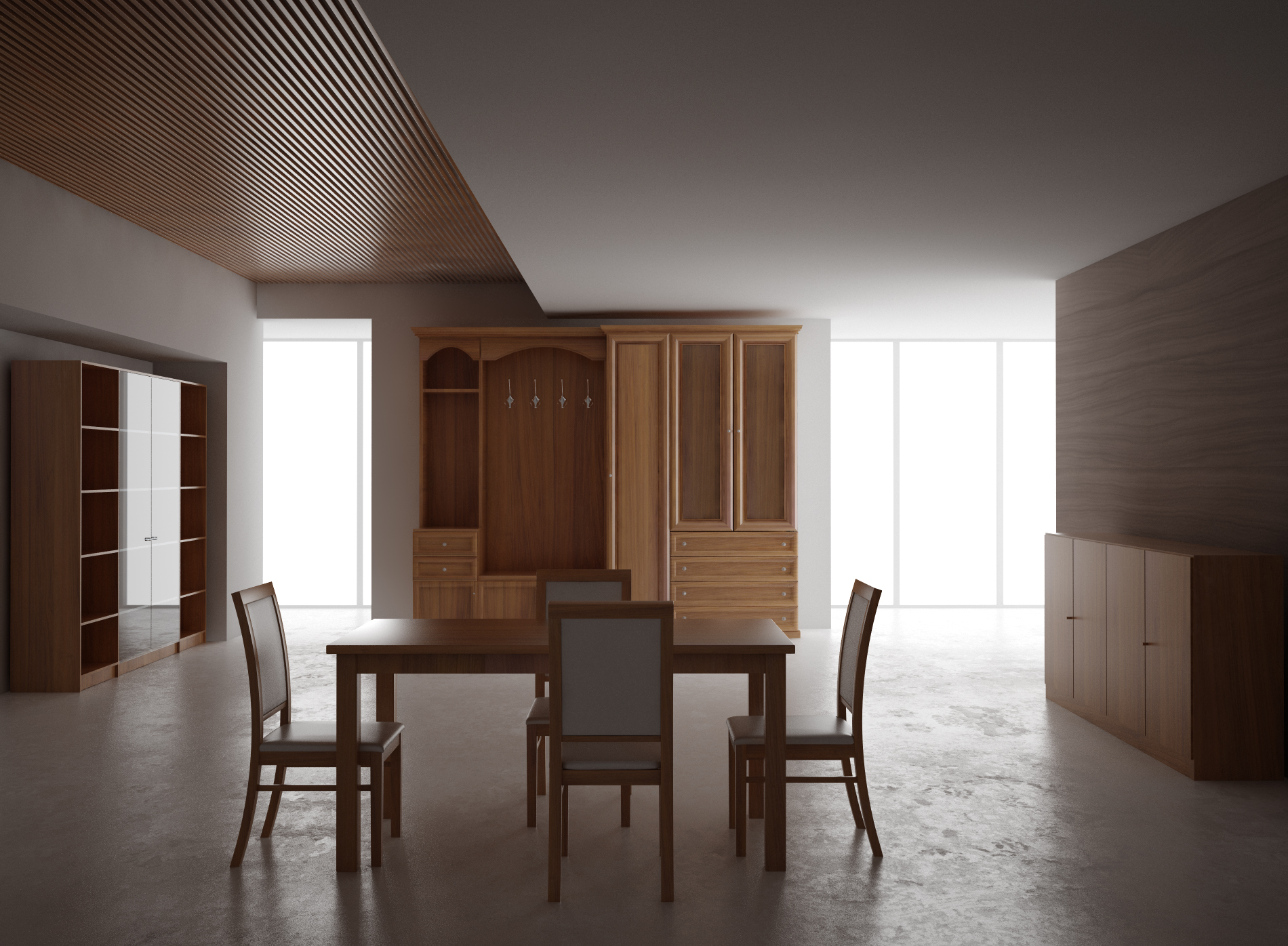

FofoC4D ha scritto:Ho l'impressione che ci sarà una conversione in massa all' HDR.
8-)
Io resto fedele allo sky+sun.
Anch'io ero scettico sul fatto che una hdr potesse da sola illuminare un ambiente ma dopo questa prova mi ricredo.. bisogna usare hdr di qualità però... ;)
8-)
nella tua scena cè sempre l'area di rimforzo di fronte al tavolo oppure l'hai tolta in questo ultimo test?

C'è sempre l'area di rinforzo bianca.. Ma provo a toglierla per vedere che succede! ;)
ocman
Messaggi: 1507
Re: Illuminazione con area o hdr
Messaggio da ocman »
Tolto il piano di rinforzo e aumentato un po' l'intensità della HDR.
Nonostante la stanza da 13 metri trovo che un po' la luce rifletta e a mio parere è anche piacevole!
Quindi l'hdr, se di qualità e ben settata, non brucia in prossimità delle aperture ma si diffonde nella stanza e direi anche bene.
Sirio a mio parere ha nettamente ragione sull'uso delle sole hdr.... :?:

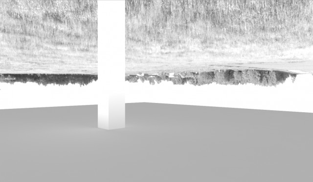

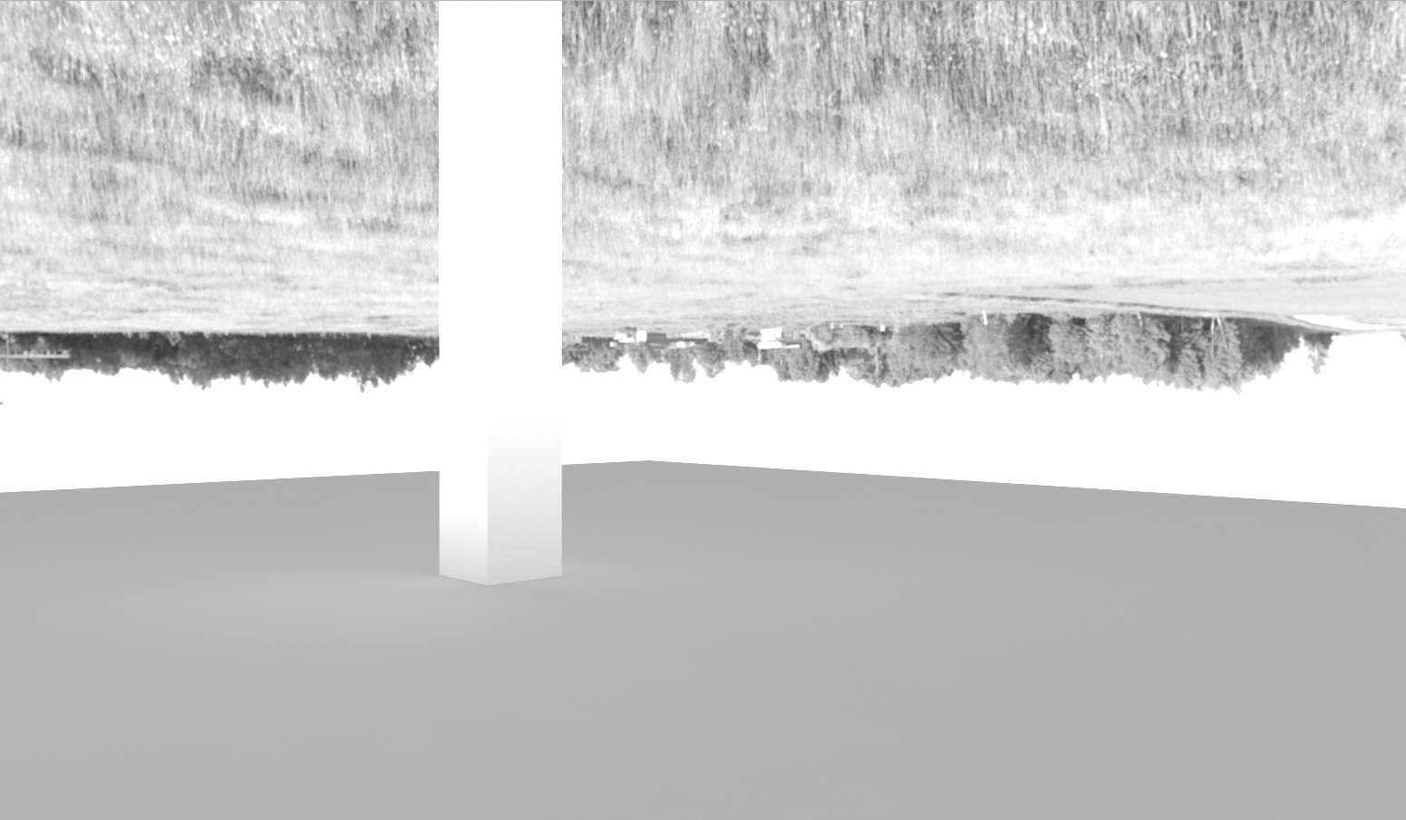

cesgimami
Messaggi: 2962
Località: Cattolica rn
Messaggio da cesgimami »
Per curiosità ho provato a vedere l'hdr nel background, e mi sono accorto che è al contrario,è la stessa che ho usato nella scena postata nel post precedente.M è sbagliato sicuramente l'orientamento,và girata nel verso giusto? hdr originale è dritta,la mappatura è sferica,cosa devo fare devo girarla in ps? sicuramente cambia il tipo d'illuminazione,e perchè anche se l'immagine è dritta,nel render viene capovolta?.qualcuno sa rispondermi,grazie.Vedendo così sembra che ad illuminare sia il prato e non il cielo non è giusta.L'mmagine nel background si comporta come l'immagine nella gi,se capovolta il back è capovolto anche la gi?
