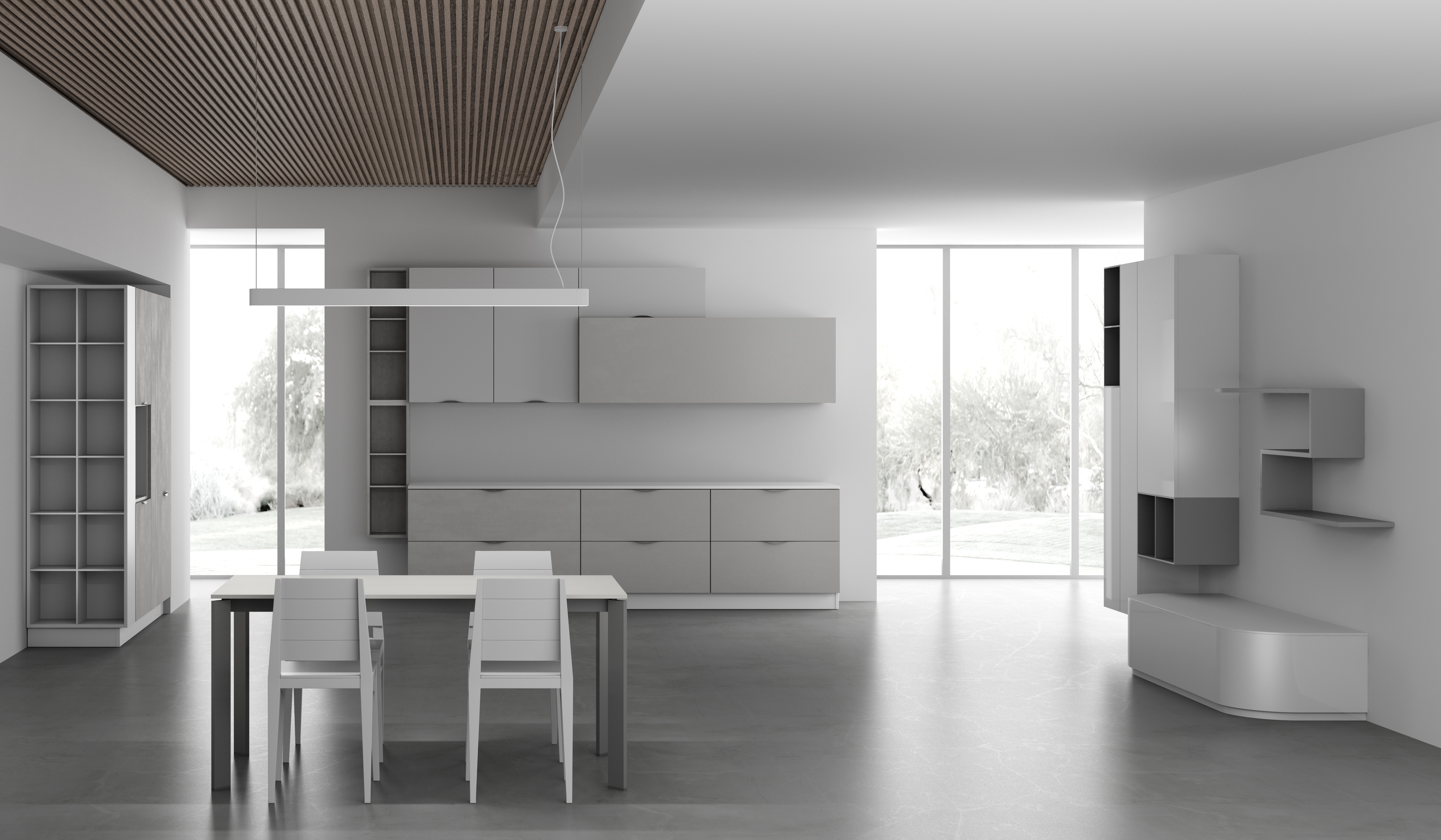

Ciao a tutti come da un post di nex nella cucina d'ikea,apro questo nuovo argomento come dice giustamente siro, su quale illuminazione usare per un interno.Area o hdr.La scena che posto è priva di materiali e cucina solo per motivi di progetto cliente e per la loro pesantezza visto che sono fotografati.Ognuno può mettere una sua cucina rispettando le posizioni e i materiali che si riescono a intravvedere nel rendering.I parametri di progetto son quelli che usiamo la scena è per vray 1,9 e noterete che è in dr.Ora senza spostare muri lasciando il progetto così com'è vorrei sottoporvi quale tipo d'illuminazione utilizzare al fine di rendere i materiali,lilluminazione ideale per soddisfare il cliente.L'unica tex che troverete è un hdr della dosch.La cosa importante è di far capire a tutti compreso me i parametri che vengono messi per l'uso di un hdr nella scena,postanto le relative foto degli stessi.Specifico o luci area e varie specchiate,o solo hdr al fine di rendere la scena piacevole per il cliente.Il soggetto è la cucina con i suoi materiali e non lo satnd.Premetto non essendo mai riuscito a dare un buon valore solo con lhdr,senza che l'immagine si appiattisse sono qui dopo anni di vray ad imparare come dice giustamente siro le potenzialità di vray visto che non si finisce mai di apprendere cose nuove da persone sicuramente più esperte.Ultima cosa nessun raggio di sole che entra da finestre,questa è il mio caso.Grazie a tutti.L'immagine postata è una preview(in fase di perfezionamento) con solo luci area per confrontarla con l'illuminazione in hdr.Vorrei che si evitasse l'uso di PS per un ulteriore post,ma dell'uscita pura del motore.

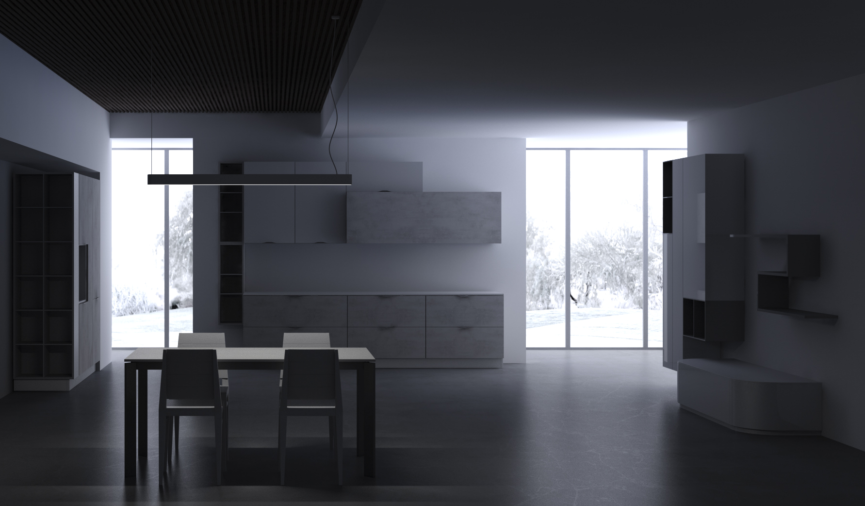

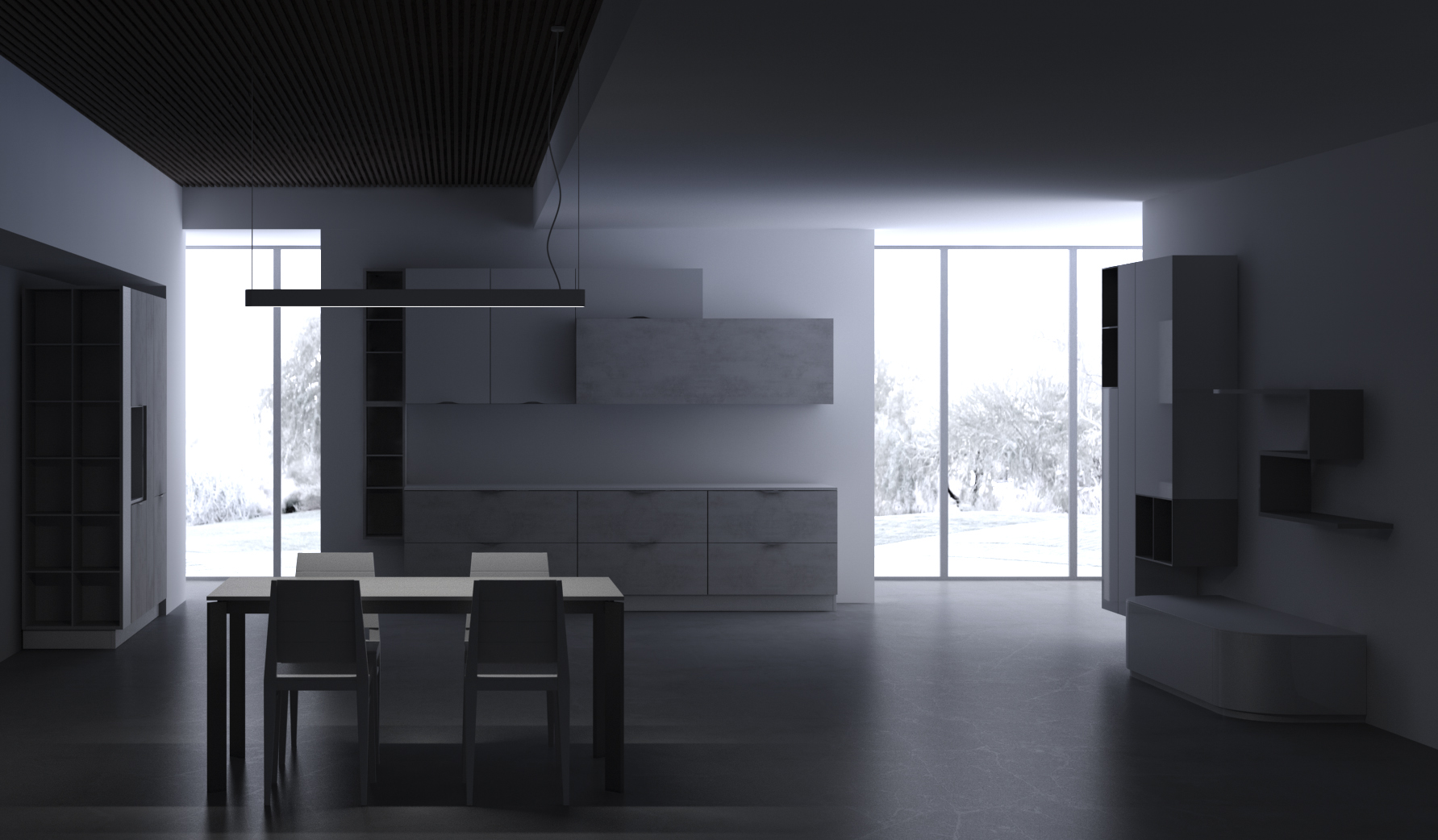

Questa è l'img con solo hdr come da file che ho caricato per le prove.Nel color mapping sono spinto a 0,2 come potete vedere sono al limite e in alto a dx brucia,ma potrebbe anche starci.ma la scena è buia.Tengo a precisare che il pavimento ha un tag vray per evitare di inquinare la scena di grigio,se no sarebbe stata ancora più buia.Nell'immagine con le luci area ci sono 3 area alle finestre e quelle che illuminano la scena come vedete,poi ci sono qualche omni solo in specular (dunque non producono luce) solo per tirare fuori qualche specchiata.In aggiunta una piccola area retro camera a dx a 20 solo nel diffuse cha da una leggerissima schiarita al mobile di dx. stesso vale per il soffitto in legno dove c'è un'area solo in diffuse per schiarire leggermente il legno.Anche un'area per il lampadario.Ora dico la mia,come mai le area entrano e diffondono realmente illuminando la scena come se fosse nella realtà.é questo che non mi convince l' hdr esterno per la potenza che ha non è sufficente a illuminare la scena.Credo che se fosse un casa vera con una giornata (come da immagine in hdr) sarebbe illuminata abbastanza e non così.dove sto sbagliando questo mi chiedo e ho creato questo post.

..mmmm..a naso penso ci sia qualche problemino. Ho fatto un rander tempo fà con finestre molto più piccole delle tue utilizzando solo un file HDR e non ho mai ottenuto una luce così strana. Anzi, molto diffusa e gradevole. :o
Il file che utilizzi di che dimensioni è?
Ovviamente incide sull'illuminazione anche la qualità del file.
