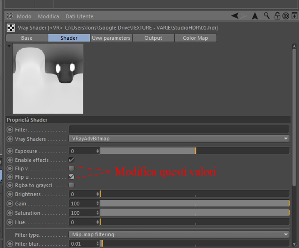

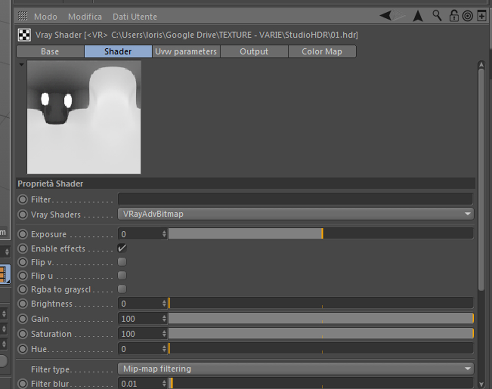

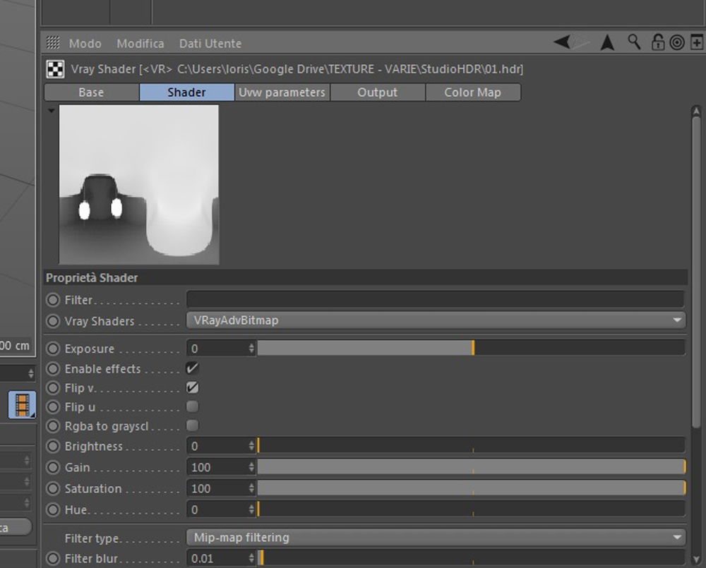

Decisamente è rovescia.
Se applichi la HDR nella dome ma usando il vray shader puoi riflettere in modo orizzontale e verticale a tuo piacimento.
Ti allego le immagini così vedi i parametri.

ma la differenza tra il vray shader e metterla senza cosa cambia a parte l'opzione del flip che già conoscevo qual'è.vray non converte in automatico le immagini naturalmente se spuntato.Hai notato una qualità diversa?

Ci sono molti più valori da modificare usando lo shader ma a livello qualitativo non ho notato una gran differenza...

ocman ha scritto:Ci sono molti più valori da modificare usando lo shader ma a livello qualitativo non ho notato una gran differenza...
ok ma comunque in ogni caso l'hdr va ribaltato in ogni modo a prescindere quale hdr usi? esatto
Guarda io non ha mai avuto bisogno di ribaltare l'HDR... Come la carico resta e la vedo come sfondo in modo corretto senza bisogno di rispecchiarla.
Non capisco perchè a me non succede uso vray 1.9 b neanche a me è mai successo,ma come vedi nell'immagine di background si vede al contrario,presumo che si comporti così anche nella gi.mi fa strano
