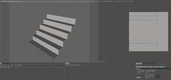

Ho bisogno di un esperto di bodypaint perché proprio non riesco a capire come realizzare una semplice mappatura uvw.
Dunque, io voglio "appiattire" una forma a scaletta ma se provo i vari tipi di proiezioni mi separa sempre i poligoni vicini, cosa che non voglio perché dopo devo dipingere in photoshop.
Inoltre vorrei che le proporzioni dei vari poligoni rimanessero invariate..
Devo farmelo a mano??
vi allego un'immagine per spiegarmi meglio

Mha, dunque...fai la selezione degli scalini che ti interessa, apri BP UV Edit, seleziona gli scalini dalla selezione che hai fatto precedentemente, vai in UV Mapping metti cubic, MAF a 100% con mappatura ottimale cubica ed applica. A quel punto hai l'unwrap. Poi se vuoi selezioni l'outline, la colori di nero ed esporti in psd. Vai in photoshop e spalmi la tua textures.
Grazie necrosoft dell'aiuto, però sarò io ciompo ma non mi risulta corretto!
I poligoni che sono vicini nell'oggetto 3d sono separati nella mappatura uv....
__________________________________________________ IL MIO BLOG
primier ha scritto:Grazie necrosoft dell'aiuto, però sarò io ciompo ma non mi risulta corretto!
Puoi metterli vicino spostandoli manualmente nella mappatura......
