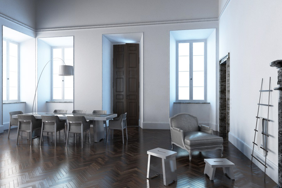

effector ha scritto:mentre litigavo con luci, materiali e impostazioni vray per capire come ridurre i tempi, ho fatto queste, con le impostazioni di Salva... per capire.
Solo vary physical sun e sky con due impostazioni diverse... ora... oltre al fatto che sono una sovraesposta e l'altra sottoesposta... che siano atmosfere completamente diverse... come pura percezione di realismo rispetto a quella con mega area (che riporto) io non vedo questa grande differenza... anzi in molti punti preferisco il sun,
quindi:
Ces, vale davvero la pena di attendere 4 volte il tempo per l'area? Per quale motivo non si usa mai il physical sun?
La seconda immagine a me personalmente piace,le altre secondo me è errato che si veda l'esterno,se tu fotografassi realmente fuori dalle finestre vedresti bianco,se nel caso tu volessi far vedere l'esterno l'interno risulterebbe + scuro.Dopo svariate prove con con il physical abbiamo riscontrato una poca realtà con artefatti spiacevoli.questo ripeto sono prove da noi effettuate avendo esperienza nel settore fotografico.Solo il sole non riesce a dare il vero risultato come nella realtà.
Dunque se il tuo problema è il tempo e non la qualità allora procedi diversamente.Il nostro obbiettivo è la qualità a discapito del tempo,se la tua immagine deve essere solo a scopo rappresentativo per far capire ad un cliente come viene la sua casa allora va benissimo così,non stare a scervellarti per niente.Questi sono punti di vista naturalmente,ti ricordo che se vuoi una resa reale i tempi si allungano e non esiste nessun escamotage per accorciare la strada

La terza mi piace molto, ma non hai scritto i tempi di calcolo e non ho capito come hai relizzato ogni singola immagine...
Inoltre le impostazioni che ti ho scritto, hanno avuto benefici ?
Quando ho scritto che sei tu che devi trovare la strada più congeniale, volevo appunto dire che, in base all'atmosfera che vuoi riprodurre, ci sono diversi metodi. Anche io come Masterzone preferisco più dare un'illuminazione senza sole diretto, ma solo perchè il sole che entra dalle finestre mi sembra ormai troppo inflazionato e cerco nuove atmosfere. Non è detto però che se un giorno d'estate mi sveglio con l'umore superpositivo, realizzo un'immagine con un bel fascio di raggi solari che entrano dalla finestra. Devi vedere tu se vuoi rafforzare con qualche area l'illuminazione diffusa dello sky per dare quelle ombreggiature che creano più realismo.

cesgimami ha scritto: La seconda immagine a me personalmente piace,le altre secondo me è errato che si veda l'esterno,se tu fotografassi realmente fuori dalle finestre vedresti bianco,se nel caso tu volessi far vedere l'esterno l'interno risulterebbe + scuro.
la prima e la seconda non hanno esterno, hanno entrambe il cielo. La terza invece è quella precedente dove avevo inserito una foto nello sfondo. Hai ragione non si dovrebbe vedere, ma mi piaceva far vedere fuori un po' di lago.
cesgimami ha scritto: Dopo svariate prove con con il physical abbiamo riscontrato una poca realtà con artefatti spiacevoli.questo ripeto sono prove da noi effettuate avendo esperienza nel settore fotografico.Solo il sole non riesce a dare il vero risultato come nella realtà.
in effetti qualche artefatto è presente nelle versioni physical sun, ma a vantaggio vedo molto meno rumore.
cesgimami ha scritto: Dunque se il tuo problema è il tempo e non la qualità allora procedi diversamente.Il nostro obbiettivo è la qualità a discapito del tempo,se la tua immagine deve essere solo a scopo rappresentativo per far capire ad un cliente come viene la sua casa allora va benissimo così,non stare a scervellarti per niente.Questi sono punti di vista naturalmente,ti ricordo che se vuoi una resa reale i tempi si allungano e non esiste nessun escamotage per accorciare la strada
la mia domanda nasce dal fatto che i risultati con area o con cielo per mio gusto sono simili (a livello di realismo, che è sempre soggettivo) solo che mentre con le area impiego 11 ore, con sun impiego 3 ore e qualcosa (stesse impostazioni). Probabilmente perché il mio set luci non è corretto nella versione area o non è abbastanza articolato (devo dedurre).
Questo significa che devo rifare tutta l'illuminazione perché anche alzando i parametri il risultato, per me personalmente, non è soddisfacente, neanche lontanamente.
Come accennato lo scopo di questo lavoro è la qualità massima, visto che il cliente sono io, ma vorrei anche riuscire a gestirlo senza attendere ogni volta tempi biblici, e ogni tanto mi faccio qualche domanda ;)

salva ha scritto:La terza mi piace molto, ma non hai scritto i tempi di calcolo e non ho capito come hai relizzato ogni singola immagine...
la terza è quella di pagina 17, ho solo provveduto a riportarla.
La prima e la seconda invece sono fatte con le tue impostazioni ma con phy sun e sky.
Benefici rispetto alle ultime impostazioni non ne vedo onestamente, ma non ho calcolato la stessa immagine con le due impostazioni effettivamente.
salva ha scritto: Quando ho scritto che sei tu che devi trovare la strada più congeniale, volevo appunto dire che, in base all'atmosfera che vuoi riprodurre, ci sono diversi metodi. Anche io come Masterzone preferisco più dare un'illuminazione senza sole diretto, ma solo perchè il sole che entra dalle finestre mi sembra ormai troppo inflazionato e cerco nuove atmosfere. Non è detto però che se un giorno d'estate mi sveglio con l'umore superpositivo, realizzo un'immagine con un bel fascio di raggi solari che entrano dalla finestra. Devi vedere tu se vuoi rafforzare con qualche area l'illuminazione diffusa dello sky per dare quelle ombreggiature che creano più realismo.
la luce che vorrei in allegato, 2 esempi diversi ma di atmosfera molto lariana

Vabbè, ma se fai le prove ancora a capocchia allora è inutile... :@
Fai una prova con BG o GI o SKY attivati e delle area di rinforzo alla finestra e vedi in ogni singolo caso cosa ti viene fuori e i tempi di calcolo, con i valori che ti ho scritto.
Nelle immagini che hai postato l'esterno si vede ed è infatti quello che sostengo anche io, che non è detto che debba essere sempre totalmente sovresposto l'environment, (non me ne voglia Ces...).
La terza immagine secondo me è quella più bilanciata, (e infatti mi piaceva anche prima) le altre bruciano troppo a mio avviso e non sarebbero accettabili nemmeno in fotografia, infatti esistono i set fotografici apposta per aggiustare tutto ciò.

salva ha scritto:Vabbè, ma se fai le prove ancora a capocchia allora è inutile... :@
dai non sono più a capocchia, io lo prendo anche come esercizio, adesso sto provando varie situazioni di illuminazione e ho provato anche cielo e sole.
salva ha scritto: Fai una prova con BG o GI o SKY attivati e delle area di rinforzo alla finestra e vedi in ogni singolo caso cosa ti viene fuori e i tempi di calcolo, con i valori che ti ho scritto.
spetta mi son perso BG sta per? Comunque ora sto provando solo cielo più area interne alle finestre. Environment è standard.
salva ha scritto: Nelle immagini che hai postato l'esterno si vede ed è infatti quello che sostengo anche io, che non è detto che debba essere sempre totalmente sovresposto l'environment, (non me ne voglia Ces...).
diciamo che spesso i fotografi per far vedere gli esterni fanno più scatti .. noi ne facciamo uno barando :)
salva ha scritto: La terza immagine secondo me è quella più bilanciata, (e infatti mi piaceva anche prima) le altre bruciano troppo a mio avviso e non sarebbero accettabili nemmeno in fotografia, infatti esistono i set fotografici apposta per aggiustare tutto ciò.
Il punto è che anche scattando dal vivo avrei imposto di usare quasi esclusivamente luce naturale in location e tempi molto lunghi.. non pretendo di agire nello stesso modo qui (ormai ho capito :D) ma vorrei ottenere quel tipo di risultato .
Purtroppo la terza a me piace sempre meno, troppo piatta, e anche sparando al massimo resta finta e non credo sia solo una questione di materiali, ma anche di luci.
