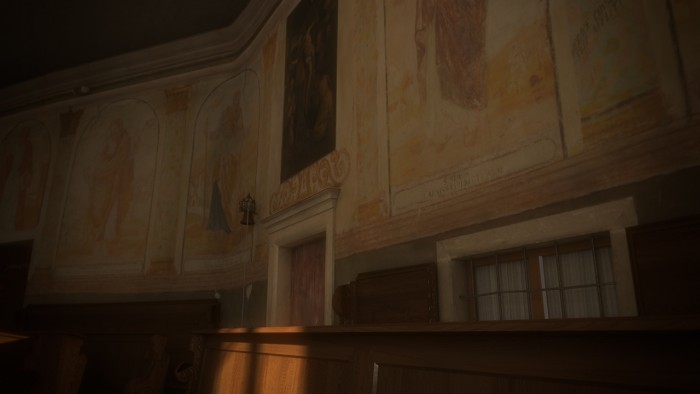

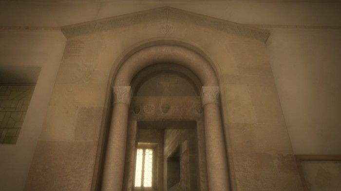

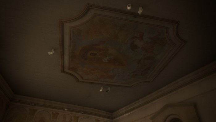

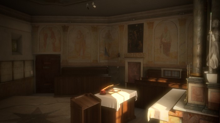

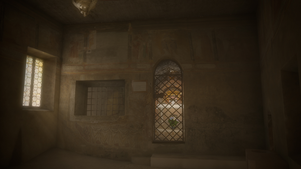

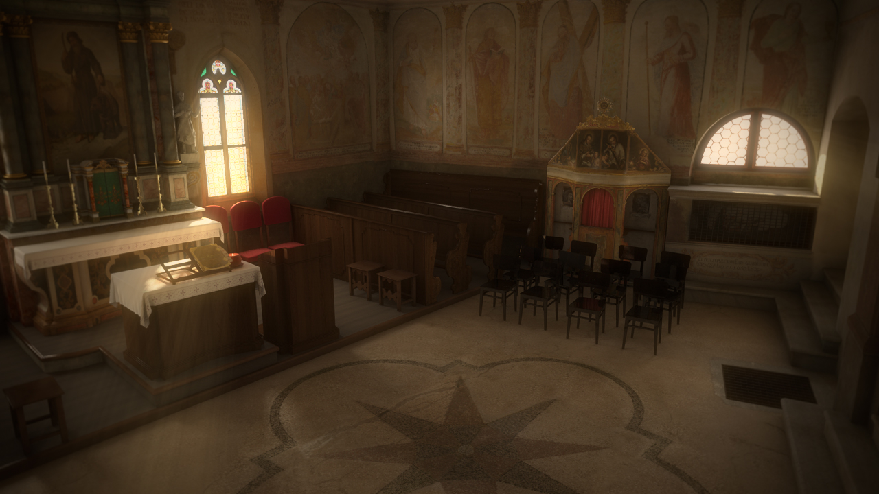

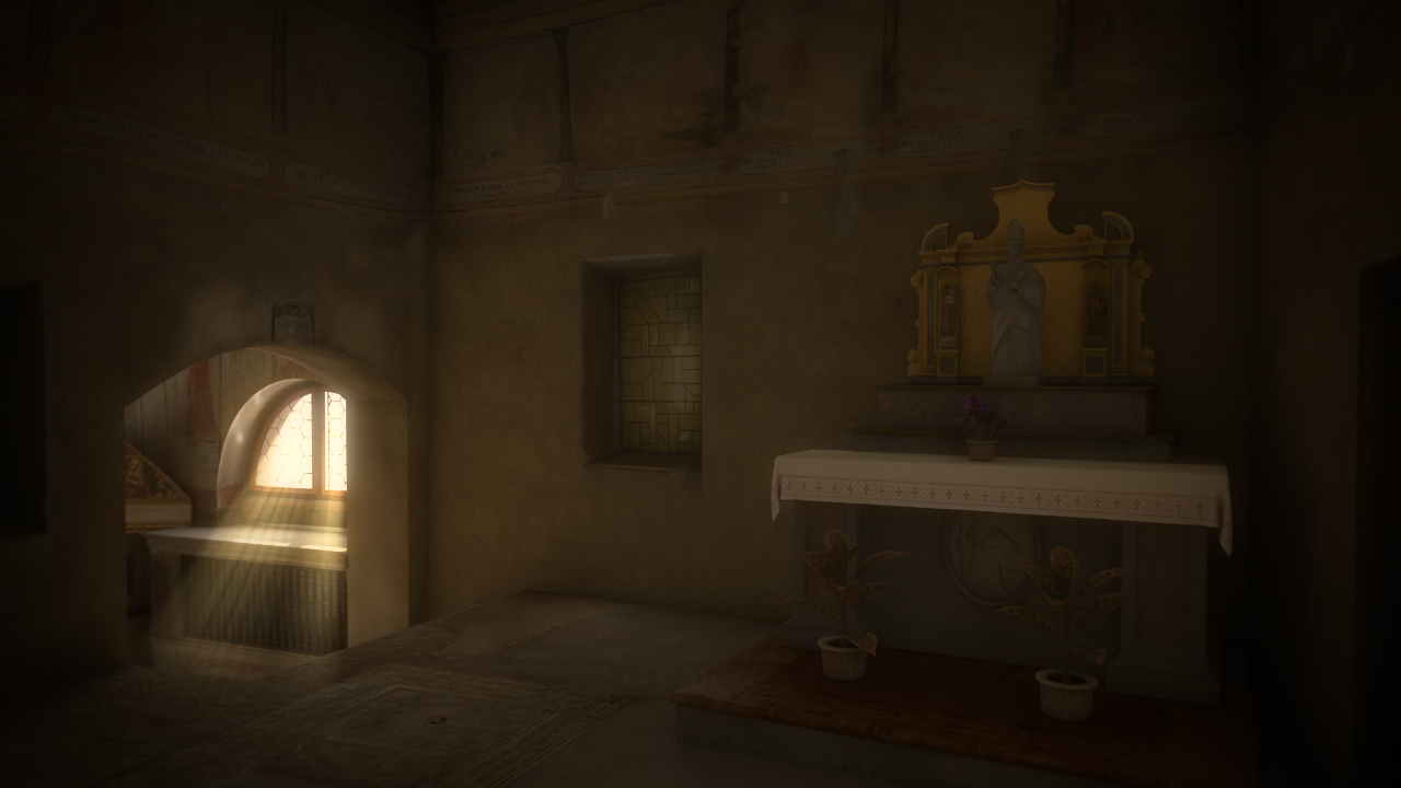

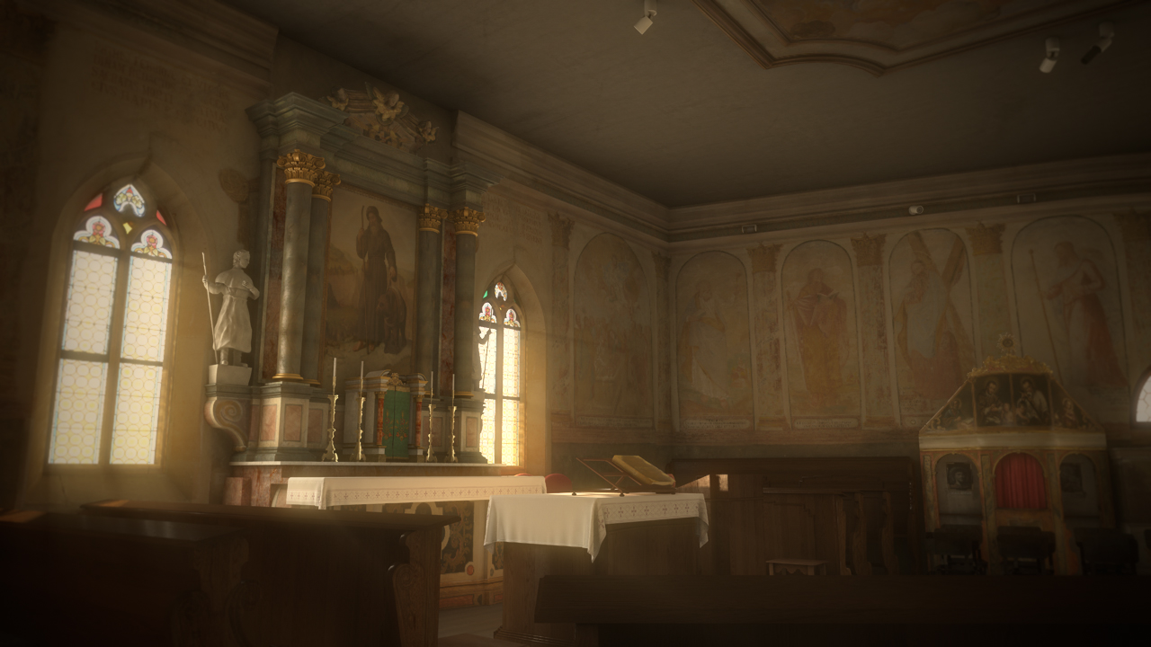

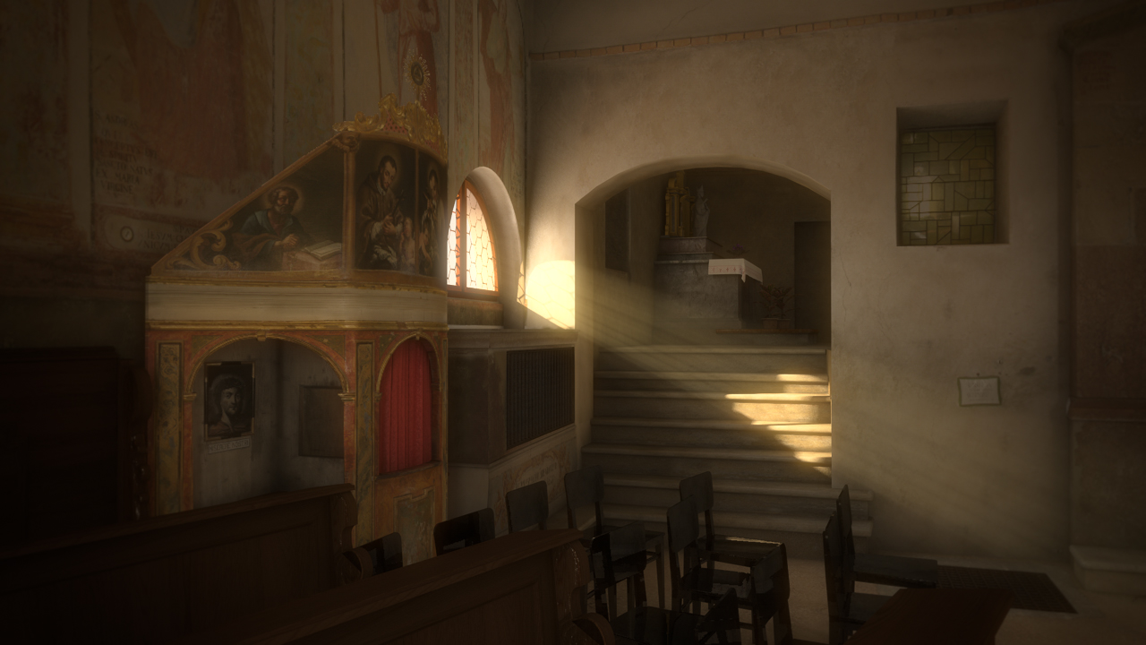

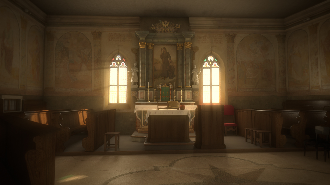

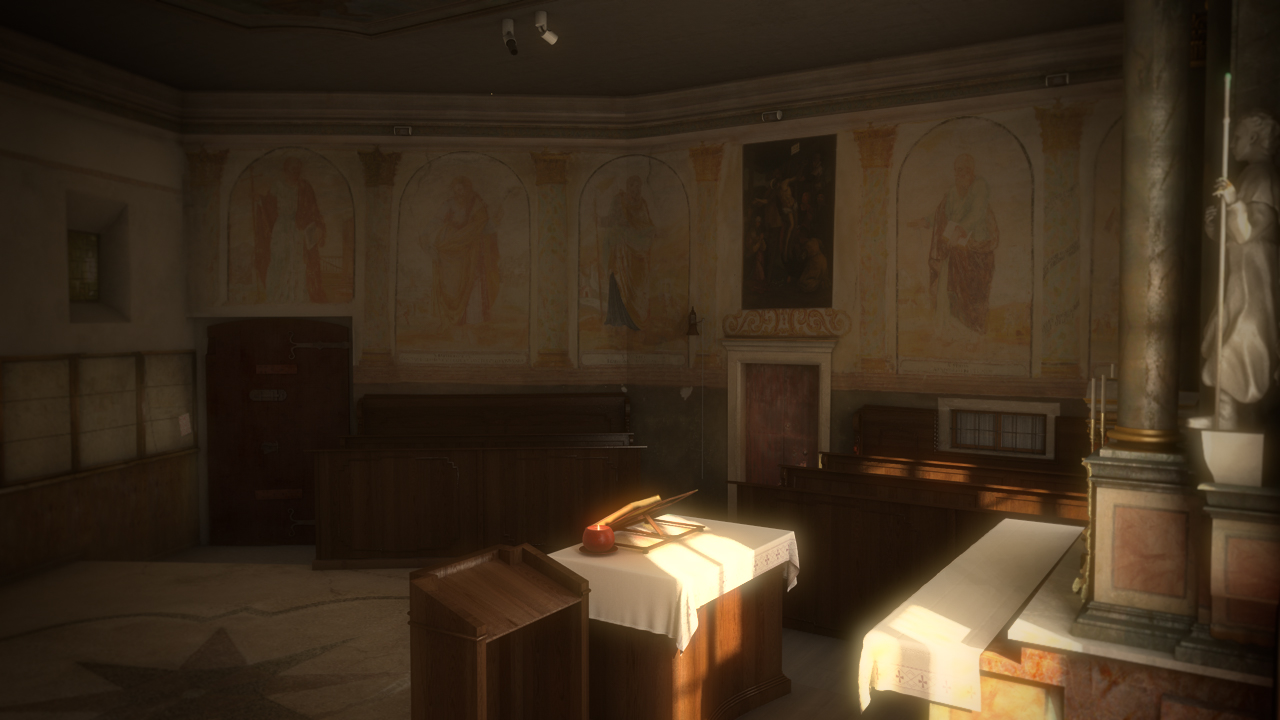

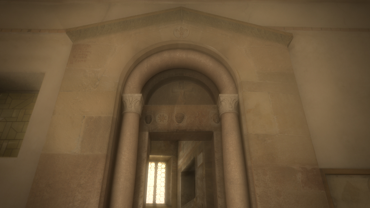

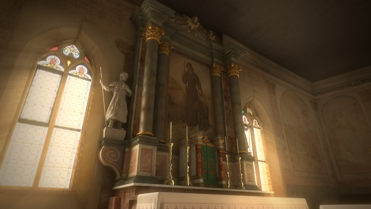

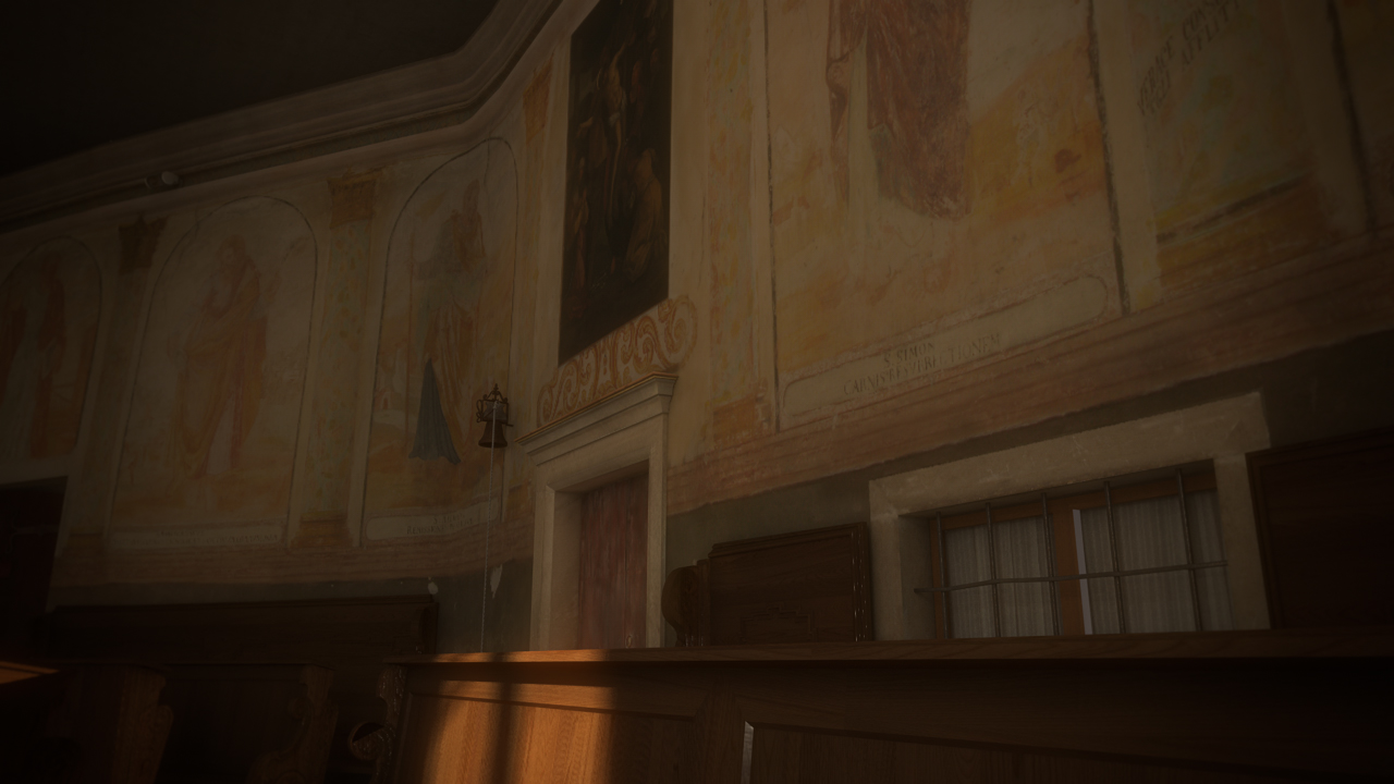

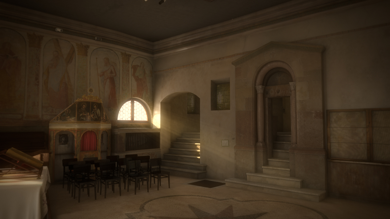

Sono lieto di presentarvi i render finali!! :)
Questi sono quelli durni.
