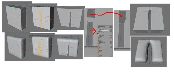

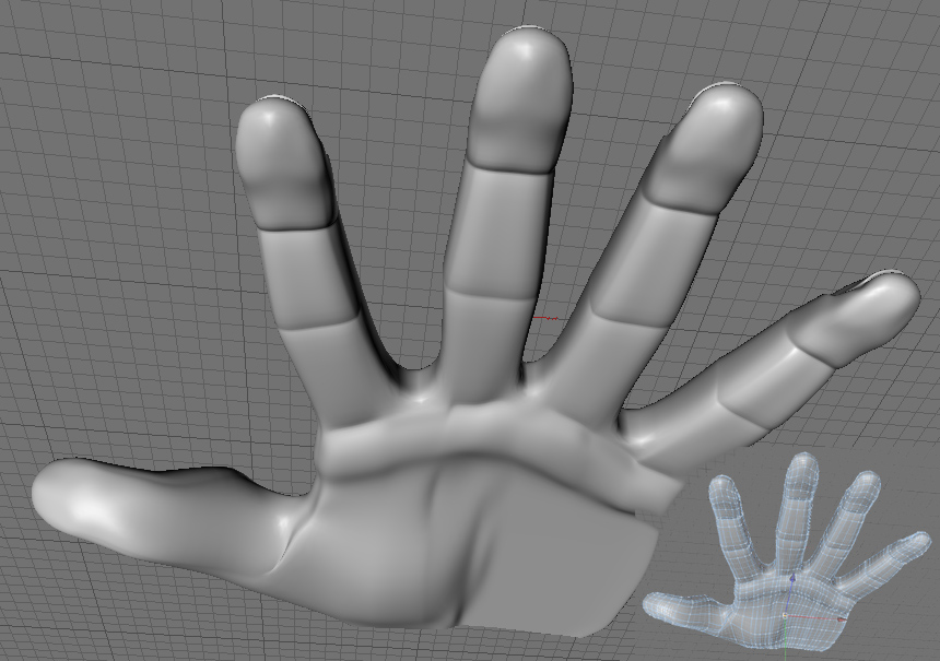

ho messo la vista frontale e ho spostato i punti con la selezione...tutto qui. l'ho un po ammorbidita, niente di che... non sono cose cosi impensabili, solo che l'ho resa un pelino piu "mano" e meno "mesh estrusa"...senza offesa, ovviamente. anche se rimane molto morbida e adatta -a mio parere- al tuo personaggio.
ho spostato inoltre alcuni punti del pollice per renderlo un pelino meno abbozzato e piu definito, e poi ho aggiunto la parte inferiore... un paio di estrusioni piu una interna, scala dei punti, e voilà :D
lo spacco l'ho fatto cancellando i poligoni e ricreandoli all'interno...prova a vedere se lo schemino è chiaro :D
io la mia mano la sto incasinando di brutto... troppi punti.
metti la mano al tuo personaggio e poi posta il risultato, che sono curioso!

:shock: :shock: :shock: :shock: grazie mille per il tutorial la volo.
Si la mia era penosa.
La sto connettendo al personaggio ma se sei curioso te la mostro poggiata :)
La tua mano è bellissima!!! COMPLIMENTONI

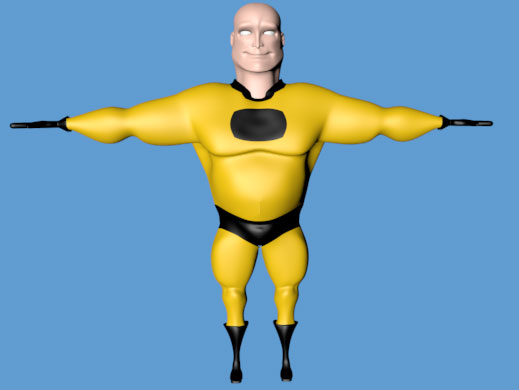

Ecco qua però credo debbano essere gonfiate le mani perchè le vedo troppo sottili tu che dici?

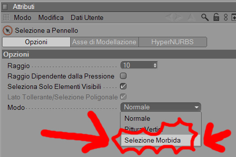

la gonfi con gli strumenti che hai utilizzato fino adesso...haigia provato con la selezione morbida? :D

:shock: no non so dopve si trova io sino ad ora l'ho gonfiata spostando i polgoni in gruppo.

"andiam, andiam, a usar la selezione morbida"

riguardando il personaggio, secondo me devi innanzitutto ruotare le mani di modo che si vedano dal fronte del personaggio. Fai in modo che si veda il palmo della mano.
inoltre trovo le braccia sproporzionate, sono troppo lunghe e gracili nella parte finale.
