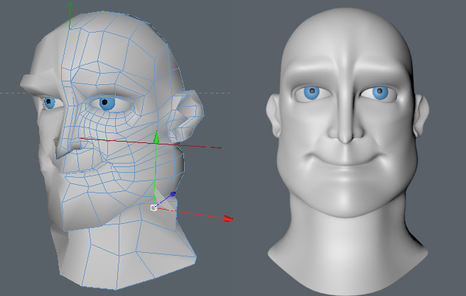

Salve ragazzi vorrei dei pareri inerenti al mio primo character.
è un buon lavoro? in cosa ho sbagliato?
Inoltre come funziona per il resto del corpo come dovrò disegnare la BP del corpo?
Avrei alcune domande oltre a quella inerente al corpo.
Come si procede con la mappatura e soprattutto come si chiama quell'immagine tipo belle di serpente che ho visto usare per mappare i personaggi?
è un immagine UV di quelle a 360 gradi? che si crea con photoshop?

è un buon lavoro?
Assolutamente no
In tutto
:D :D :D :D :lol: :lol: :lol: :lol: :lol: :lol:
No, dai........a parte gli scherzi :D :D
Non è male: affatto. Il corpo lo fai come vuoi: con un character così un corpo stile cartoon ci stà. La tecnica? Come vuoi: non c'è una regola specifica.
La seconda parte non l'ho capita. Il corpo, così come la testa, la mappi con BodyPaint: è lo strumento più indicato per questo genere......
Puoi specificare meglio i tuoi dubbi?

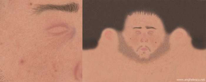

Voyager
Messaggi: 304
Iscritto il: mar mar 01, 2011 4:51 pm
Re: Il mio primo character
Messaggio da Voyager »
Ciao Vampiro, i miei dubbi sono inerenti alla mia ignoranza non so per esempio cosa sia il bodypaint o meglio conosco la tecnica della pittura del corpo relativa alle donnine nude dipinde ihihihihihi ma non relativa a c4D.
Per quanto concerne la pelle di serpende che intendo è tipo questa e non so ne come si generi ne a cosa serva nello specifico.
renxo
Messaggi: 2256
Messaggio da renxo »
te lo spiego in poche parole perchè non è semplice da spiegare, anche se in fondo non è nemmeno complicato :)
Bodypaint è parte integrante di cinema4d, una parte importante del software. La parte di cinema4d che contiene gli strumenti per stendere una mappa UV, creare una texture appositamente per una mesh, ecc ecc
quella che tu vedi e che chiami "pelle di serpente" è la risultante della stesura (appiattimento) della texture applicata alla mesh. Non puoi farlo in photoshop, o perlomeno... puoi passare per photoshop ma non puoi farlo solo in photoshop perchè non ha gli strumenti adatti...! dai un occhiata qui
http://www.c4dzone.com/it/download/tuto ... -uv-44.htm
e comincia a farti un idea :)
