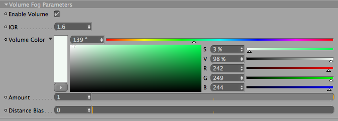

mah, x il vetro fai il piano di 1,5 cm massimo...e togli il tag phong altrimenti distorce il riflesso..e dai una piccola smussatura, almeno 0,15 :)
x il materiale togli tutti i canali e lascia refraction con fog abilitata(enable volume), lascia anche lo IOR a 1,6, e porta l'amount a 1, poi scegli il colore del vetro (quello che si vedrà nel profilo x intenderci, che ne so...un verde, ma dai piccolissime percentuali, tipo 3% e 98% (ti allego l'immagine sotto)
attiva il reflection e metti lo stesso IOR
attiva specular 1 e togli la spunta sulla riflessione e metti il glossiness intorno al 0.9 (tipo di speculare Blinn)
:) dovrebbe venire benino :)
