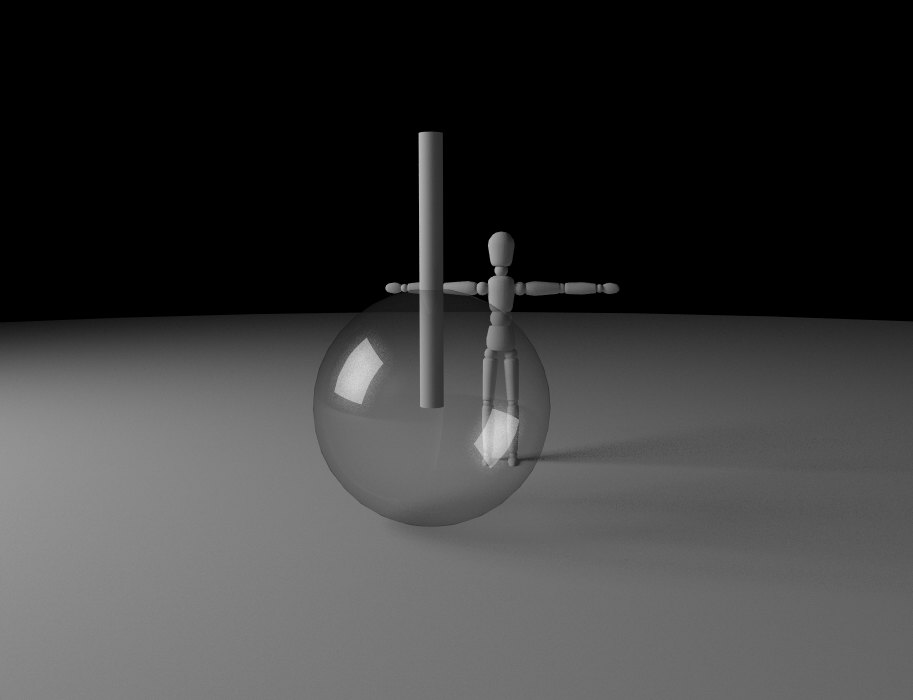

allora prova a nn usare il refraction, metti il fersnel nel transparency del diffuse, come si faceva con AR e nn hai problemi.... :)
la mia macchina del caffè sta renderizzando una prova, appena pronta te la posto con la scenetta
Messaggi: 4888
Re: lavoretto di relax, critiche e consigli?
Messaggio da nexzac »
fatta...
ovviamente fatto meglio di così potrebbe andare secondo me...
prova vetro.c4d.zip
(14.78 KiB) Scaricato 103 volte

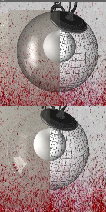

grazie nexzac, stavo provando con altri settaggi sotto i consigli prcedenti e non ho visto la tua prova.
Bene, anche se a mio vedere una pur minima distorsione la dovrebbe creare dato che la superficie è sferica me la salvo e poi ci lavoro sopra :idea:
hitgracci
Messaggi: 546
Messaggio da hitgracci »
immagine superiore il materiale che mi hai passato, nell'immagine inferiore il materiale leggermente modificato...io direi che ci siamo
Messaggi: 4888
si dai 8-)

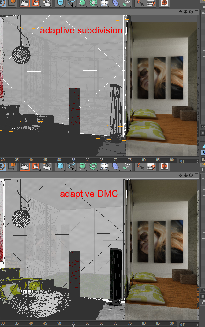

scusate se rompo i maroni ma....non mi chiedete perchè ma cambiando il settaggio delle luci per rendere la scena più luminosa mi è apparso un disturbo! (nel render :) )
Se imposto Adaptive subdivision non ho distrubo ma si ripropone l'effetto "grana" delle luci area, mentre con A DMC ho una specie di distrubo..
Le impostazioni sono le stesse dell'ultima prova ho solo variato intensita della luce dietro la camera , f(n) e i paramtri del color mapping
dark multipler 1
bright multipler 0.8

nessuno che possa dirmi come levare quel disturbo???
Messaggi: 4888
hai provato alzando le suddivisioni delle luci area?
hitgracci
Messaggi: 546
sto provando senza materiali, il disturbo è dato dalla luce centrale, quella che per capirsi simula la luce solare entrando dal lucernario. Se la imposto come luce infinita e attivo il P Sun il dustrubo sparisce! :o
Nexzac intendi le shadow subdiviosions? nelle luci area non le posso modificare...forse ancora per via della verisione del vray
FiLiPpO92
Messaggi: 1795
Messaggio da FiLiPpO92 »
che versione hai?sia con la demo che con le versioni "dei marocchini" funziona e molto sicuramente la sgranatura e data da quello.il dmc lascialo stare com'è perchè ti aumenta troppo i tempi di rendering,la suddivisione andrebbe portata a 20-25 circa
