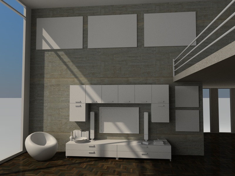

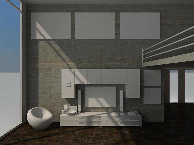

FORSE QUESTA PARETE VA MEGLIO..... NO???????
myskin
Messaggi: 1117
Re: render di un interno
Messaggio da myskin »
Be' si!!! Molto meglio! Per le texture un alternativa sono gli shader procedurali che non hanno bisogno di immagini caricate come texture perchè calcolati matematicamente e che quindi non mostrano le fastidiose ripetizioni della trama; ci sono in giro anche texture accostabili che sono fatte in modo da ripetersi senza tagli.
Concordo con illuminazione più forte a dx.
Ciao!
Ah..prova a detriangolare i cassetti di dx, c'è un problema li (si vedono i triangoli che compongono i frontali) forse dovrai spostare qualche punto..
Messaggi: 4888
Messaggio da nexzac »
ciauuu:)
se hai usato la mia scena pari pari, ti consiglio di alzare forse anche del doppio l'intensità del sole e quella delle luci area...(le area forse non così tanto)...xchè così è un po' smorta...
non mi ricordo se c'è o non c'è il color mapping attivo...
cmq anch'io illuminerei un po' a dx...o alzando l'intensità della luce infondo, altrimenti potresti metterne un altra che stia sulla dx, verso sx...
non è che sbagliavi molto nel tuo file, l'unico problema forse era la decadenza e l'intensità...
molti usano la lineare, io trovo la decadenza inversa più "veritiera"...cmq quando usi la lineare, se non erro, la luce arriva sfumando fino alla fine del raggio della decadenza, quindi avresti dovuto portare l'intensità forse anche sopra il 200%...

IO credo che ora l'illuminazione vada bene......
SE MI DATE L'OK ..... MI METTO A LAVORARE SUI MATERIALI!!!!!
myskin
Messaggi: 1117
Per me è :yea !
comunque gli shader sono materiali che come dicevo non hanno bisogno di immagini perchè il materiale viene fuori matematicamente dall'incrocio di vari parametri (es. i materiali scaricabili ancora dal sito maxon o in dotazione col programma come banzi che simula i legni o nukei che simula i materiali arruginiti, spellati, ecc.).
Oppure ci sono gli shader canale che trovi dentro le impostaz. dei materiali (trangolino di fianco a texture->effetti o superfici): e puoi fare ad es. le piastrelle di un pavimento senza un pixel di fotografia! :)
L'argomento è vastissimo ma se guardi come sono fatti i materiali capirai molte cose utili!!

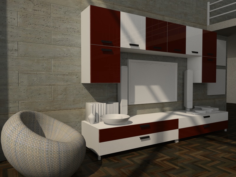

Un piccolo passo avanti!!!
Che ne dite?????

laura_282002 ha scritto:Un piccolo passo avanti!!!
Che ne dite?????
ci stai prendendo gusto eh ? :-) brava :-)
Messaggi: 2646
Messaggio da pierluigi »
molto bello. la texture alla poltroncina come l'hai applicata? avvolgente?

Grazie!!! la texture della poltroncina è in mappatura uv!!!!!
