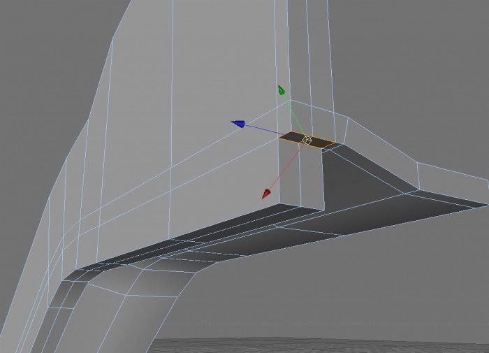

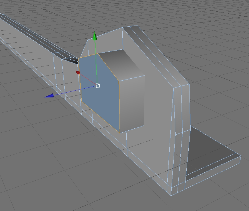

intendo, se io estrudo come in immagine, come faccio a buare direttamente? l'estrusione non mi dà automaticamente il buco...
non capisco...

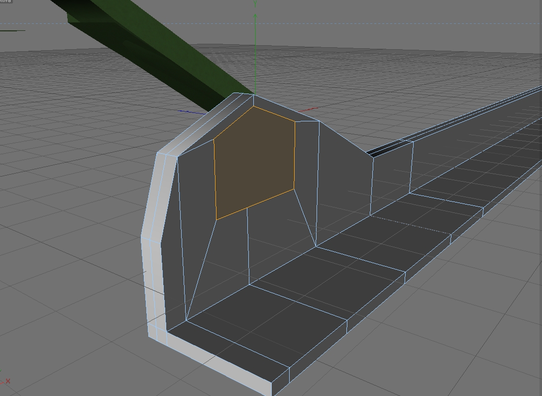

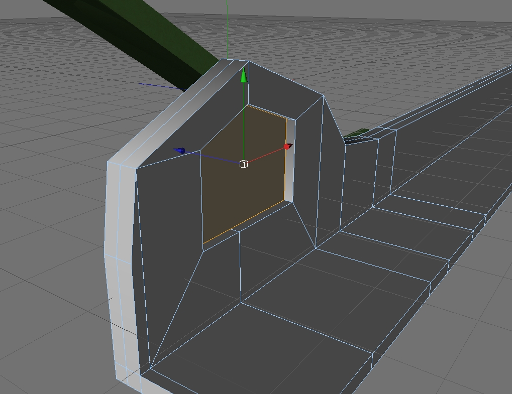

Vai sul lato esterno dello scivolo e rendilo identico a quello interno. Hai fatto dei tagli che partono dai bordi esterni e vanno verso l'interno - generando il poligono centrale dal quale vuoi far partire il tunnel. Fai lo stesso sulla facciata esterna.
Se il tuo problema è che ci sono già dei tagli in mezzo ai piedi...seleziona tutti i poligoni dell'area da rifare e usa lo strumento "sciogli". In questo modo ti si generano degli ngons...ma tu non ti curar di loro e procedi a fare i tagli come all'interno. Vedrai che gli ngons andranno via perché la tua geometria consente di chiudere con soli quadrangoli...
Dai dai che ce la faiiii!!!
