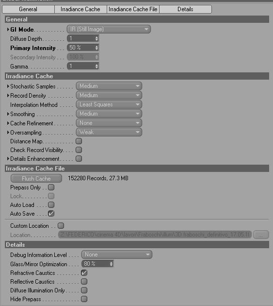

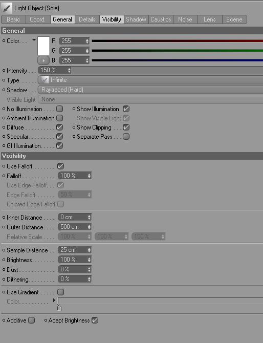

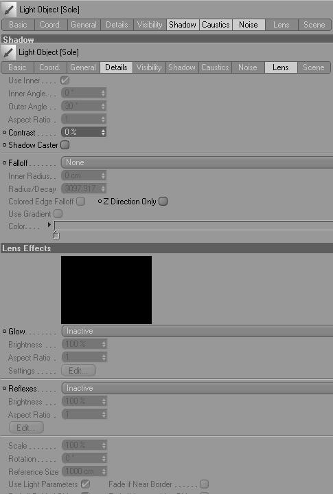

nel jpeg ci sono i parametri del GI x il resto ho messo un oggetto sky con la tex di un cielo, una luce infinita di intensità 150 con ombra netta cmq metto il jpeg anche della luce...
parametri luce.JPG (44.98 KiB) Visto 940 volte
parametri luce 2.JPG (36.78 KiB) Visto 940 volte
parametri GI.JPG (44.91 KiB) Visto 940 volte

rivedi per cominciare i parametri della IG
imposta il modo in IR+QMC
porta la profondità a 3
e per adesso mantieni intensità primaria e secondaria a 100
(i parametri che leggo di questi due valori sono un po' sballati)

alla luce infinita che simula il sole dai ombre area

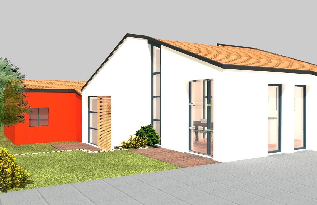

l'ho fatto come mi hai detto ma a me sembra un po troppo luminosa.
cmq allego immagine e mi puoi dire in che senso i valori erano sballati? giusto per non ripetere di nuovo l'errore....

forse l'intensità che hai dato al sole è troppo alta
potresti postare il file ? cosi' vedo di darci un'occhiata

ho provato nella vista esterna, hai troppe luci sparse che ti creano casini, una luce omni messa vicino alla casa, una luce ausiliaria (come l'hai chiamata tu)
evidentemente le hai posizionate all'inizio e te ne sei dimenticato
ti consiglio di ripulire tutta l'illuminazione, perchè luci sparse qua e là dimenticate ti falsano tutto
inserisci
un oggetto cielo (senza texture, ti preoccuperai in secondo momento di mettere uno sfondo)
una luce infinita con ombre area, attenzione all'intensità quella che hai messo è troppo alta
metodo IR+QMC
profondità 3
primaria e secondaria 100
tutto il resto di default e puo' bastare
fai molta attenzione quando inserisci delle luci perchè poi te ne dimentichi e non riesci a capire per quale motivo l'illuminazione è falsata
