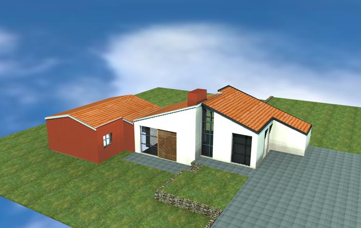

premetto che è il mio primo render che faccio (si vede :) ) però vorrei dei consigli su come migliorare il tutto...grazie :)
renxo
Messaggi: 2256
Re: vorrei un consiglio su come migliorare...
Messaggio da renxo »
allora, la primissima cosa è utilizzare un oggetto pavimento per fare in modo che la tua casa non sia sospesa tra le nuvole.
poi, non so che motore di render utilizzi, ma penso che dovresti abilitare le ombre.
poi la ripetizione di alcune texture è inadeguata. Il limite delle texture è appunto il fatto che la ripetizione si vedrà. qui sta a te giocarci.
per i materiali aspetta prima di capire come si comporta la luce.
a questo proposito, posta un po di render SENZA MATERIALI con i vari parametri.
Cosi sarà piu facile aiutarti.
Ovviamente senza una buona illuminazione i materiali sono destinati a restare "anonimi".
Se vuoi potresti metterci un contorno, alla scena. alberi, citta, uno sfondo piu pieno, oppure un compositing.
prova a dare un okkiata in giro per la rete, per prendere spunto.

boh,non è stato inserito il mio messaggio,cmq avevo scritto piu o meno quello che ha scritto renxo,cioè che la prima cosa che salta all occhio è la casa sospesa per aria,e poi di postare i settaggi,e ci aggiungerei sempre come ha scritto renxo di postare la scena senza materiali

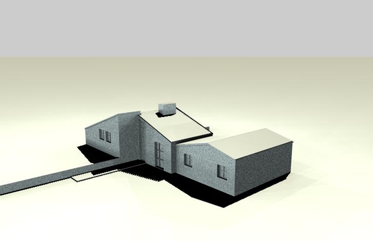

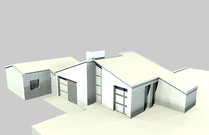

per prima cosa mi scuso per il casino con i post ma è stato molto involontario...
cmq sono un principiante e sto imparando cinema 4D da autodidatta e non è facilissimo.
queste sono 2 immagini senza i materiali e come vedete le obre ci sono ma erano dal lato opposto quindi non si vedevano. cmq le domande che ho da fare sono un po. la prima immagine non ha il pavimento e la seconda si poi per il resto sono uguali.
l'illuminazione che ho usato è una cupola (serie di luci spot a bassa intensita 5% e tendenti all'azzurro) intorno all'edificio e con il sole (luce infinita) come luce principale... non posso usare l'illuminazione globale perchè il programma non ha quel modulo...
1_perchè nella seconda immagine mi fa quell'effetto strano sul muro se aggiungo il pavimento?
2_come posso risolvere il problema delle ombre?
3_come migliorare l'illuminazione?
dovrebbe essere tutto... se serve qualcos altro chiedete pure..,

allora se non puoi utilizzare l illuminazione globale c'è poco da migliorare mi disp

immaginavo...l'architetto per cui lavoro ha solo questa versione e in più è la R9 che se ho capito bene da vari siti internet è tipo un paio di versioni prima di quella in commercio ora :( devo trovare anche degli arredamenti in 3D ma non so proprio da dove prenderli perchè tutti quelli che sto trovando sono per la R11 e il mio programma non li apre (giustamente direi) :( :( :(

non è assolutamente vero che non puoi migliorare
anzhe senza la IG ed il modulo Advanced render puoi ottenere buoni risultati con il metodo di illuminazione dei "globi di luce" avrai comunque immagini gradevoli
prova a fare una ricerca sul forum e sicuramente troverai indicazioni preziose
se ho tempo domani ti posto un piccolo esempio per farti vedere come funziona
fai comprare al tuo capo la guida in pdf, presente nella sezione shop, riguardante l'illuminazione, è descritto questo metodo in modo perfetto e semplice
dimenticavo... la versione 9 risale almeno a 4 anni fa.. quindi 4 versioni precedenti.. l'architetto dovrebbe aggiornarsi... forse... :wink:
