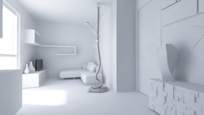

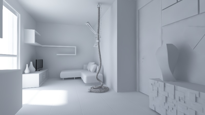

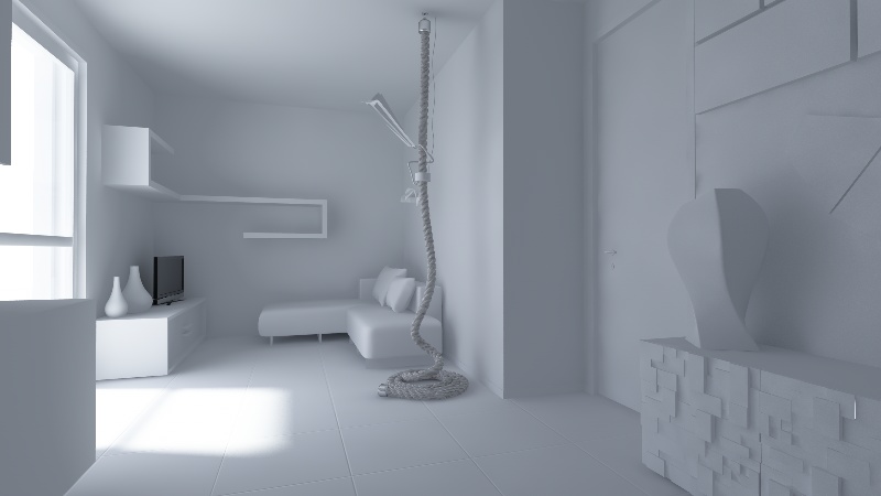

stessi parametri della camera
ISO 100 f8 shut 15
color mapping 1.2 0.7
luce area intensità 500 portallight ignore light normals
ISO 200 f4 shut 60
color mapping 1.2 0.5
no area
ISO 200 f4 shut 80
no area
più alzo gli ISO e più ovviamente mi brucia i bianchi, se abbasso troppo i valori nel color maping mi si altera tutto, stavolta non ci stò a capì più nulla, mi stò intortando con tutte i vaolori provati. con iso 200 sarebbe perfetta z mio vedere se si riuscisse a recuperare la zona in luce, ripeto probabilmente è la scena che è composta male, lo schema è postato qualche risposta più sopra, se c'è una soluzione migliore ditemela perchè mi stanno iniziando degli strani tick nervosi :oo

Sulle portal lights:
è esattamente come spiega Flowbox! In pratica la portal light prende l'illuminazione alle sue spalle e la riporta accentuata nella direzione in cui è rivolta (in questo caso l'interno della stanza). Ciò consente di migliorare i dettagli dell'illuminazione. Molti non sono propensi nel suo utilizzo dato che alza di molto i tempi di render. Sul fatto no decay io, nei pochi casi in cui ho usato portal light, la mettevo su ON (come dice FlowBox), anche se qualcuno dice che è sbagliato, ma lasciando la decadenza quadratica non si nota un effetto chiaro...
Sulle ultime bozze:
personalmente ritengo la terza piuttosto buona! proverei a mettere la shutter speed su 120 anziché 80 così dovresti avere meno effetto bruciato vicino la finestra. Tieni presente che tu stai provando la scena su materiali bianchi/grigini!!! Con i materiali reali le cose cambieranno leggermente... vuoi per le riflessioni/specularità che questi avranno, vuoi per la loro stessa tonalità! Mi spiego... se ad esempio il serramento sarà in legno scuro e con tutti i settaggi giusti di specularità/riflessione, poi sicuramente l'effetto bruciato sarà minore e soprattutto apparirà più naturale ai tuoi occhi!!!

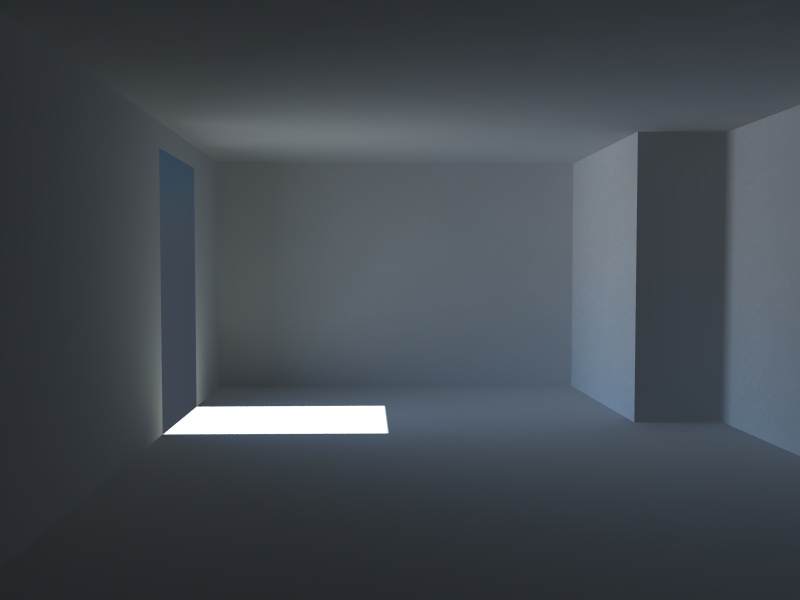

flowbox
Messaggi: 2545
Re: illuminazione errata con vray 1.2
Messaggio da flowbox »
esatto come dice sambrn, poi ti do un piccolo hint (come si dice in inglisss) prova a spostare l'area portal light circa un metro al di fuori della stanza, ti creera quell'effetto bagliore che a me piace sopratutto per le luci mattutine, dovrai aumentare un po la subdivision...

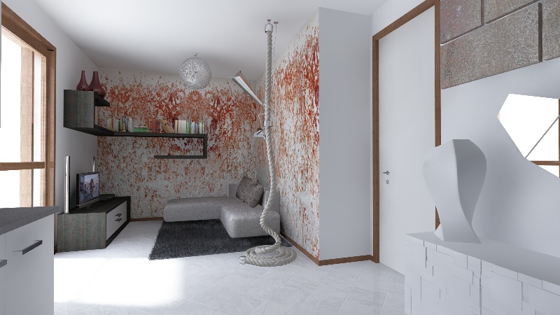

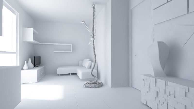

hitgracci
Messaggi: 546
Messaggio da hitgracci »
:shock: la portal light mi aumenta i tempi di calcolo paurosamente!!
questa è una prova con iso 200 f4 shut 100
color mapping 1.3 0.7
mi sembra buono come partenza
una volta messi i materiali vediamo come cambia 8-)
vi posto la scena nel caso qualcuno avesse tempo di darci un'occhiata
prova soggiorno.zip
(713.94 KiB) Scaricato 151 volte
hitgracci
Messaggi: 546
questo file mi sembra sempre più strano, un ora e 54 minuti per questo render 800x450 e prima non mi sembrava molto più veloce, che questi materiali lo abbiano incasinato?
parametri come già detto sopra
physun,physky 100% grayscal CIE clear sky
ISO 200 f4 shut 120
GI 03_IR-LC
min rate -3 max rate -3 (meno male son stato basso sennò finivo a san giovanni)
hem sub 75 inter sam 35
LC sibdivison 1000
COLOR MAPPING exponential 1.2 0.7 linear work flow
volevo inserire un tappeto sotto il divano ma il comp mi ha tirato fuori il dito medio.
Rimane comunque una prova per raddrizzare il tiro sui difetti sia dei materiali (alcuni ancora da mettere) delle varie modellazioni (vedi cuscini divano) che dell'illuminazione.

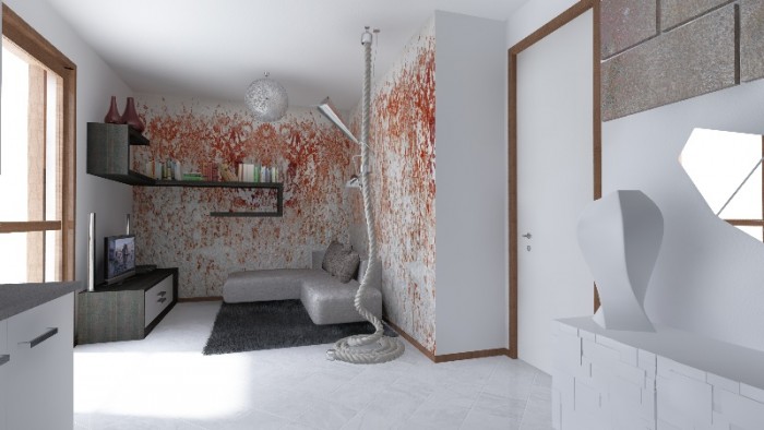

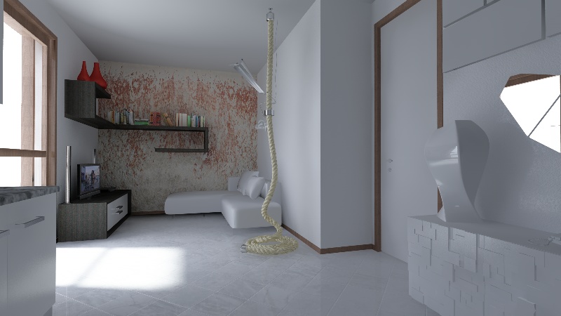

hitgracci
Messaggi: 546
Re: settaggio illuminazione vray 1.2 UP
UP
migliorati un pò di materiali ma ho ancora problemi principalmente con il laccato bianco e con la corda che sembra volare!
L'illuminazione ancora non mi convince, l'angolo per esempio non ha profondità e il divano mi sembra che si perda.
phy cam ISO 200 f4 shut 60
color mapping exponential 1 0.6
adapitive DMC filter on 0.5
min sub 3 max 9
consigli e critiche?
