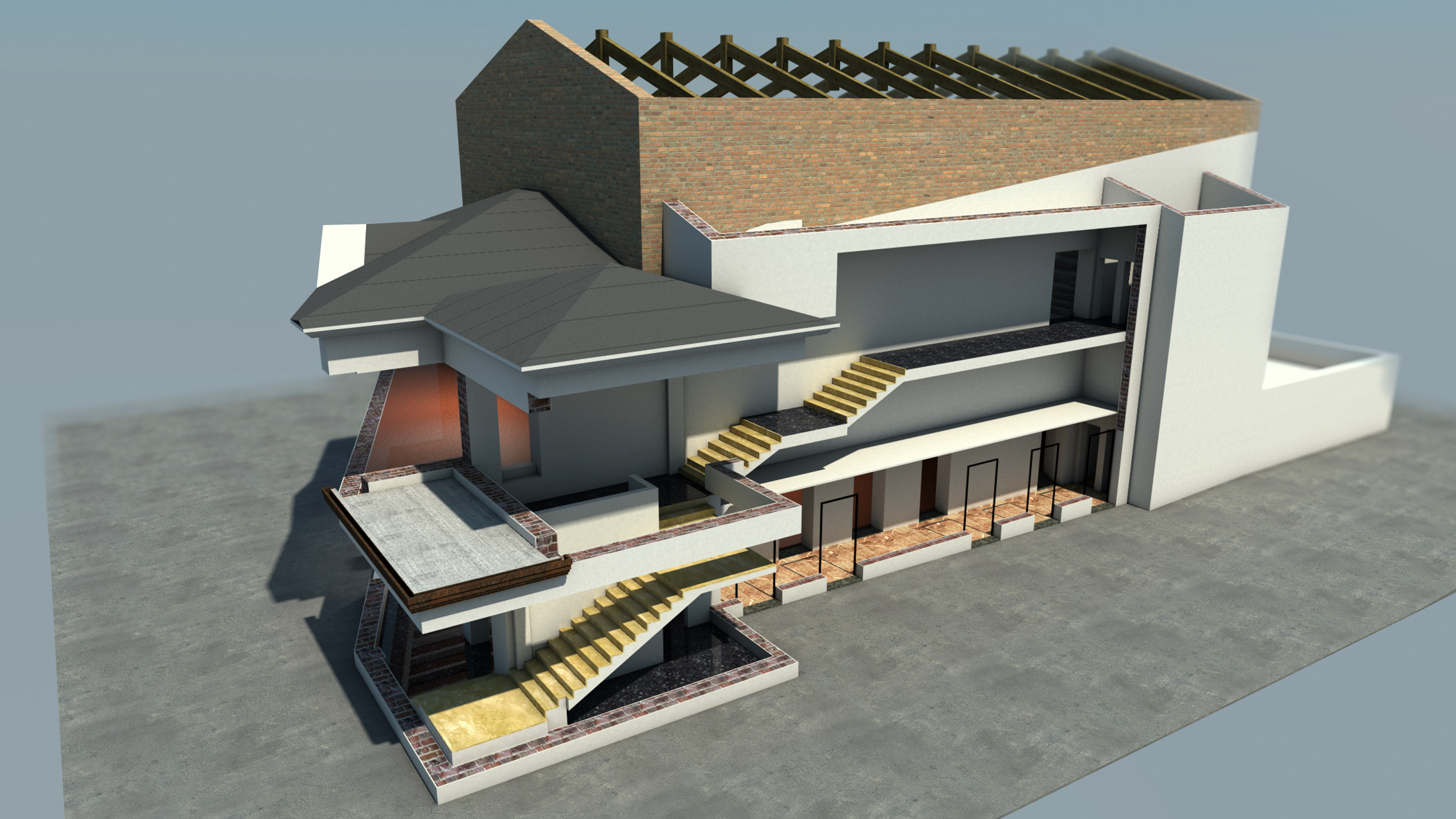

pierluigi ha scritto:eliminata l' O.A. però fa abbastanza fastidio la posizione del sole. non mi fa nessuna ombra sull'asfalto sull'attacco delle pareti.
proverò a girarlo un pochino
in questi casi metti l'AO (molto leggera) solo nel materiale dei muretti, dove ti da fastidio non ci sia ombra

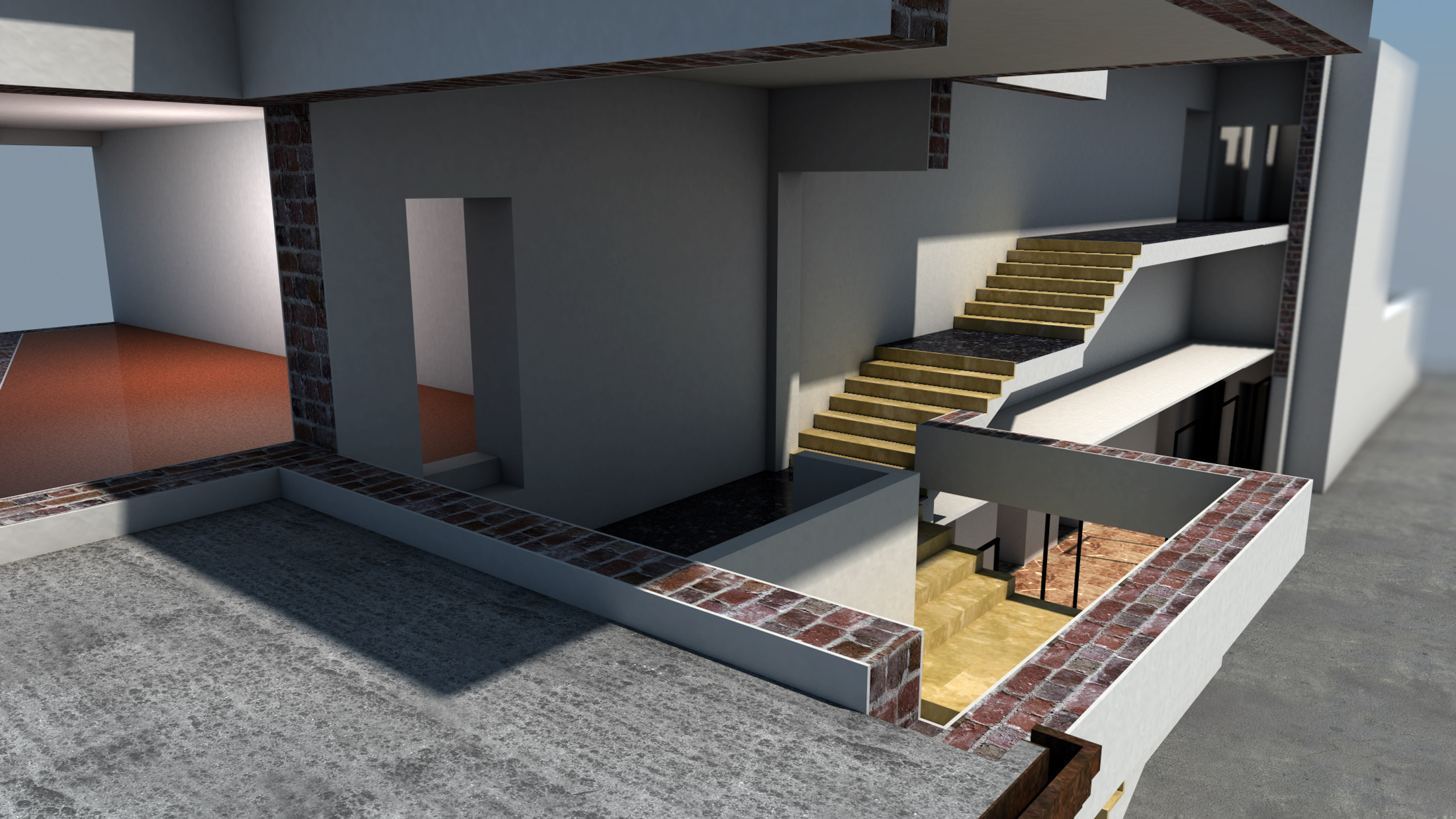

piccolo aggiornamento. ho inserito sui muri sezionati, una texture che "simuli" il cotto del mattone per enfatizzare il fattore "sezione".
Messaggi: 4888
Re: ex cinema
Messaggio da nexzac »
secondo me non è tanto il problema AO si AO no...ci può anche stare, anzi spesso risolve problemi sopratutto in esterni, ma va settata bene in modo da non avere quelle rigacce nere negli angoli... a volte basta o renderla grigina e non nera oppure, se non anche, allungare il raggio :)

nexzac ha scritto:secondo me non è tanto il problema AO si AO no...ci può anche stare, anzi spesso risolve problemi sopratutto in esterni, ma va settata bene in modo da non avere quelle rigacce nere negli angoli... a volte basta o renderla grigina e non nera oppure, se non anche, allungare il raggio :)
:P :P :P :P
ora provo :) :)

pier hai fatto una prova con "miglioramento dettagli"?
giusta l'idea di far vedere i mattoni sui muri sezionati, però in alcuni muri va girata la tex (sono dettagli, dipende se ti interessa oppure no)

xò AO e miglioramento dettagli non credo serva molto, o uno o l'altro...io preferirei l'AO se settata bene :) poi boh, AR non lo uso mai :( :shock: :)

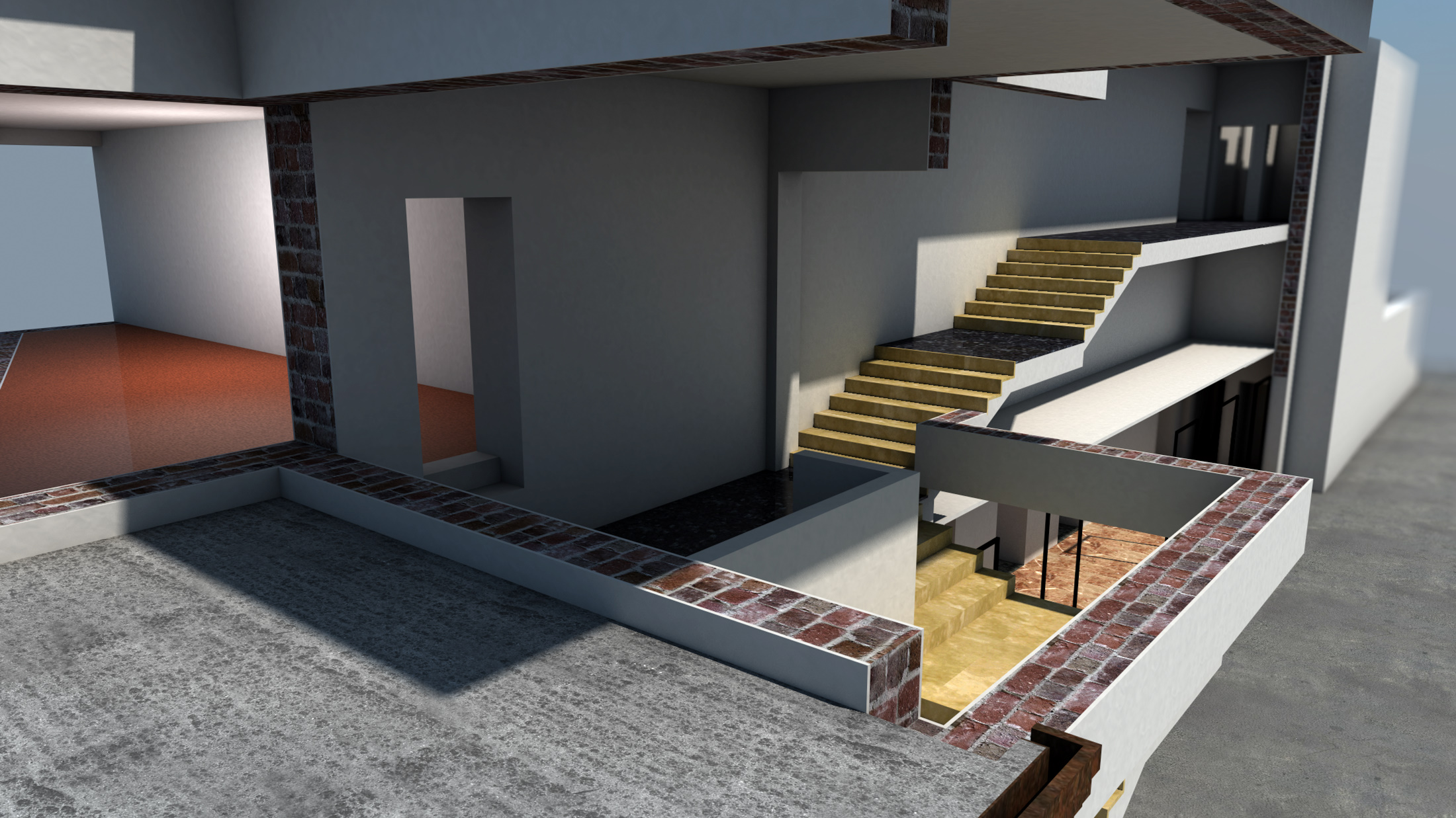

ho messo l'A O leggera leggera :) e non più nera ma grigia.

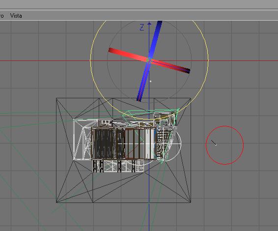

ho una domanda da porvi. (forse dovrei aprire una nuova discussione?!?)
sapete dirmi dalla vista in pianta come faccio a capire dove illumina il sole (oggetto sky) ?
pensavo che l'indicatore (cerchiato in rosso) indicasse con quella barretta nera la direzione della luce solare. (in un file era così almeno se non mi sbaglio).
