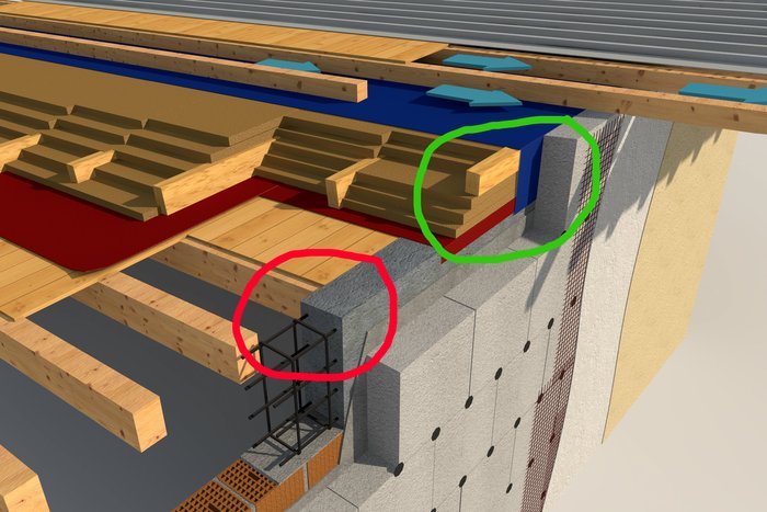

Faccio i complimenti a Gabriele per l'utilizzo del foamglass che pensavo di essere l'unico "deficente" sulla terra ad inserire alla base delle murature!Il costo per chiudere quel ponte termico è altissimo per una villetta singola si aggira solo quello sui 4.000/5.000 euro al metro che non è poco per un pannello di isolante!Un cantiere che lo usa sicuramente propone un prodotto di alta gamma.Rimango invece un po' dubbioso sull'utilizzo del phoroton che personalmente ho scartato da più di 4 anni anche perchè credo che porti solamente problemi!
Dovevi mettere una bella parete a cassa vuota : cappotto + doppio uni da 12 isolante 4+4 (uno termico e uno acutico) e scatola dell'8 ... li sarebbe stato il top!!Anche se poi i costi sarebbero aumentati vertiginosamente!Pensa che sto facendo un progetto per un grosso produttore di quel materiale schifoso che è vicino alle mie parti (probabilmente mi hai capito) e sono costretto a usarlo con controvoglia anche perchè le schede tecniche riportano sempre un asterisco dove si dice il valore del materiale, come hai indicato tu, è dato da prove di laboratorio a "secco"
guarda com'è il valore quando è bagnato!!E' scritto piccolo in basso!Per non parlare poi dell'acustica!
Poi quando parlo con il supremo Boss che ha i suoi certificatori, che gli dicono classe B senza problemi!!!!hehehhe (vedi sopra)
Inserirei inoltre un pannello di isolante estruso da 2,5 cm a chiusura dei pilastri posto internamente che mi sembra di capire siano chiuse solamente dal cappotto!
Non voglio criticarti son solo dei consigli Un saluto
