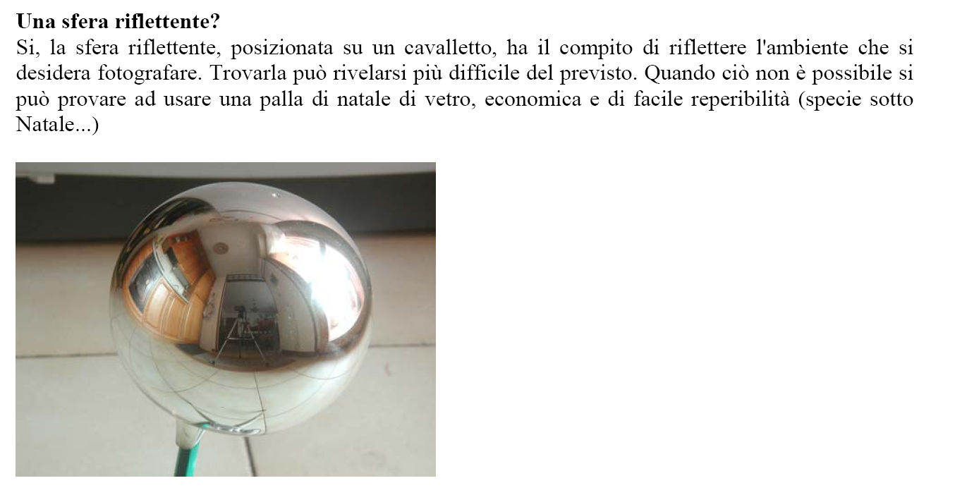

mmmh, guarda che la deformazione a sfera non la puoi mica fare a mano...
quella è la risultante della foto di una sfera di acciaio presa frontalmente, posizionata in quello che tu vuoi far diventare la tua base di partenza
http://www.fabiofredduzzi.it/cinema4d/PDF/HDR.pdf
mica puoi prendere delle foto e deformarle a caso...poi quando le metterai nella scena verranno ancora piu storte di prima!!!! :shock:
la foto è una parte del link che ti ho postato. leggilo (e due!!! :splat )

io la palla non ce l ho , quindi si puo fare con photoshop senza palla ?

GionniFara ha scritto:io la palla non ce l ho , quindi si puo fare con photoshop senza palla ?
se vuoi ottenere una foto che si possa mappare su di una sfera e che dia l'effetto del panorama a 360 (come per esempio nell'immagine che hai postato tu -12.JPG-) devi avere una palla che rifletta tutto. Se ci sono altri metodi io non ne conosco... ma puoi sempre fare una ricerca :)
tieni presente che se vuoi ottenere un'immagine HDRI devi prenderti una bella Reflex e studiarti i tempi di esposizione giusti, cosi la metti su un piedistallo e fai le (plurale) tue foto che SUCCESSIVAMENTE comporrai con software appositi per creare un (singolo) HRDI.
nei link è scritto tutto, leggili (e tre :febbre)
