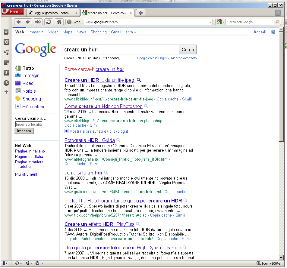

e come si fa un hdri ?

ecco qui :D
ho preferito consigliarti una ricerca sul forum perchè sono ignorante

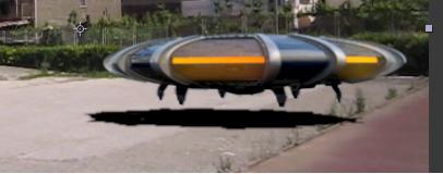

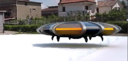

questa è l immagini in after effects con illuminazione globale sul disco volante prima di applicarci il buffer oggetto con il mascherino alfa luma
mentre questa è l immagine dopoavergli applicato il maschrino alfa luma col buffer oggetto
come vedete il disco va bene , ma è l ombra del disco che non è influenzata dall illuminazione globale , sapete dirmi perchè ? anzi arkimed , l esperto sei tu ...sapresti dirmi perchè ?
Quando mai un'ombra è influenzata dall'illuminazione globale? Come dovrebbe essere influenzata, secondo te?
Eppoi: non avendo utilizzato un'HDRI si vede lontano un kilometro che la gamma cromatica dell'UFO non corrisponde a quella dell'ambiente.........
Aver caricato la tua foto nel Canale Luminanza non serve praticamente e niente............

certo che l ombra è anche influenzata dalla illuminazione globale , e si vede nella foto che all intenro l ombra è più scura , mentre all esterno è più chiara , cmq meglio , se non è influenzata l ombra così mi tolgo un problema di torno...ma vorrei essere sicuro
cmq dici che la differenza cromatica di colori si nota che , l oggetto non è ben inserito nell atmosfera , e scusa cosa potrei fare con i pochi mezzi a disposizione che ho per farlo sembrare piu reale ?
poi se dici che anche con i miei pochi mezzi e possibile fare qualcosa allora ti ascolto dimmi
