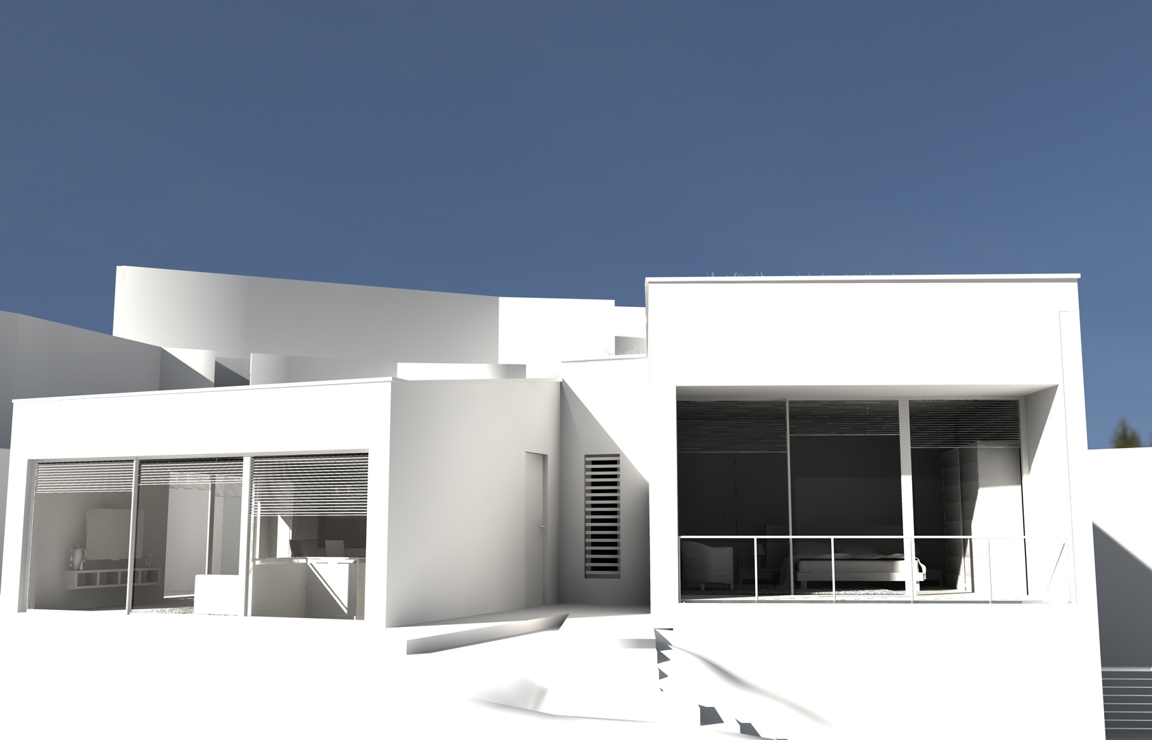

Ciao Gabriele, innanzitutto grazie!
Ho provato tutta la sera cercando la posizione ideale per il sole e posto il risultato migliore, non è il top ma sto iniziando a capire un pochino più di prima grazie alla tua scena d'esempio. Ho cercato anche online di leggere qualcosa di specifico su luce infinita e cielo hdri combinato ma non ho trovato nulla a livello di guida e tutorial...adesso provo ad acquistare la guida c4dzone.com sull'illuminazione...dimmi se ho capito, il problema è trovare la giusta posizione del sole rispetto all'immagine HDRI in modo da non avere bruciature giusto?

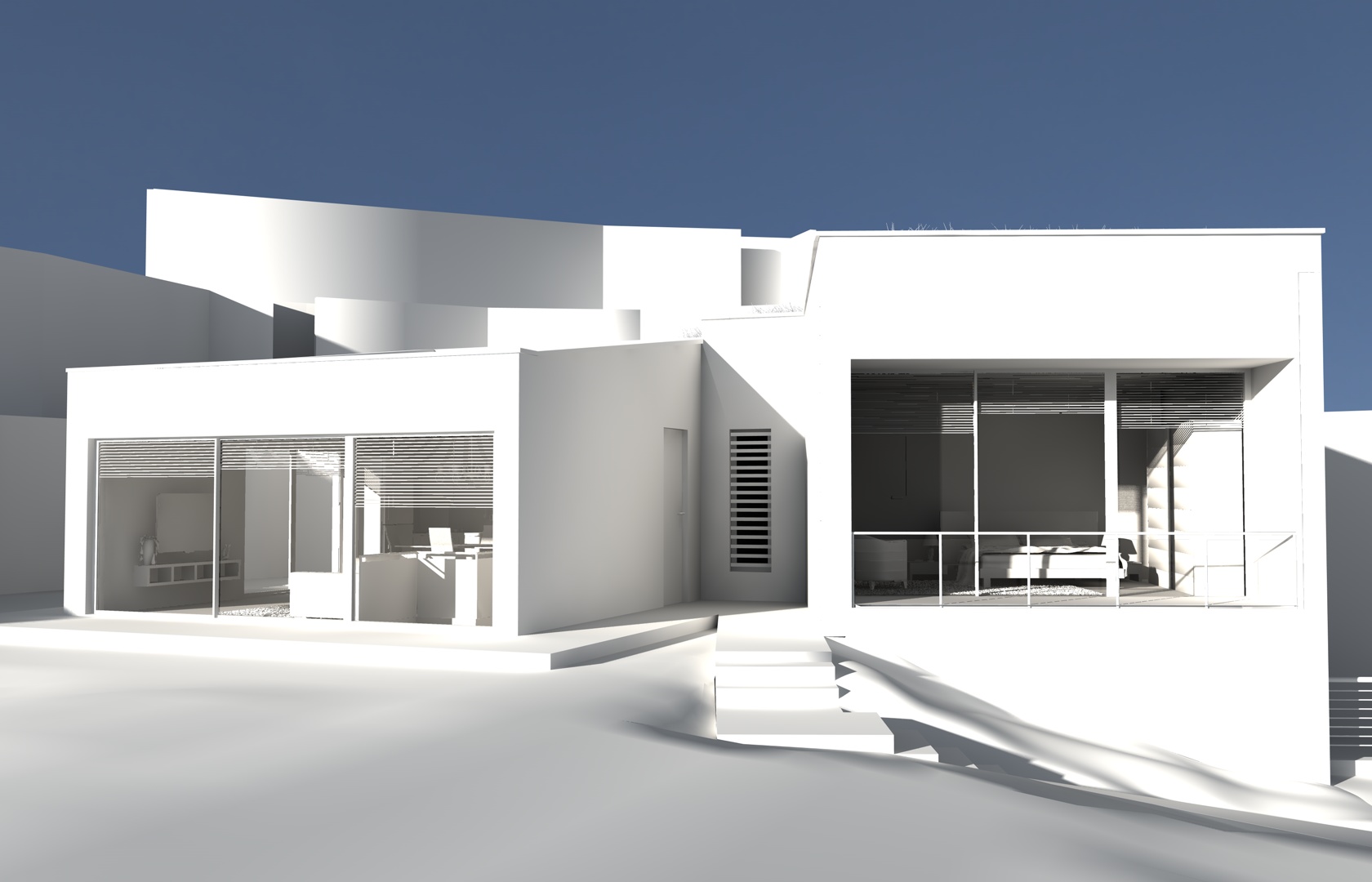

Ottima spiegazione, ho seguito la tua mini guida :) e il risultato mi sembra migliore...che ne dici?

ah, ho notato che hai ruotato la camera, bravo, così è più naturale!

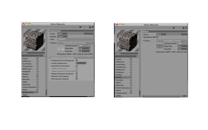

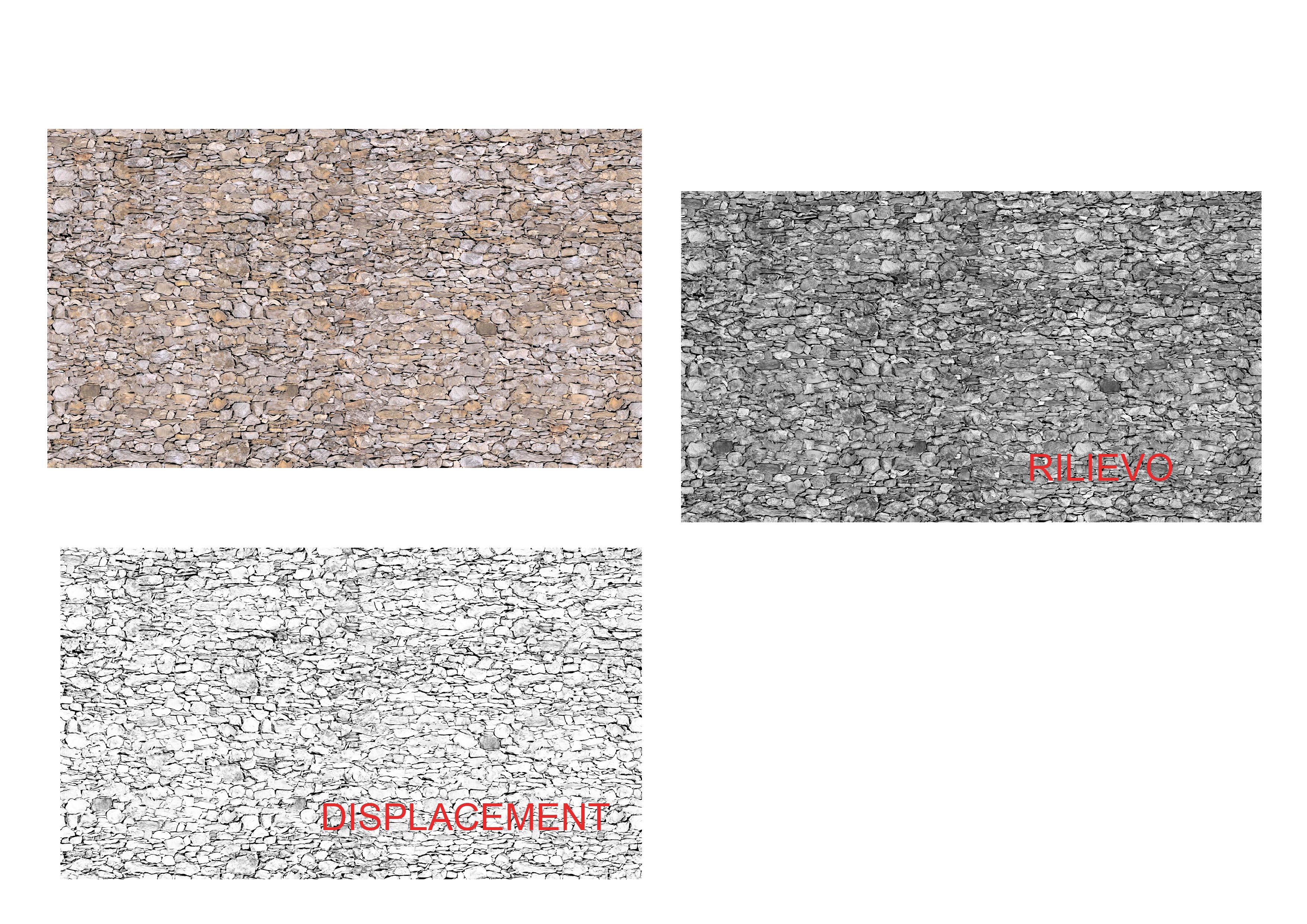

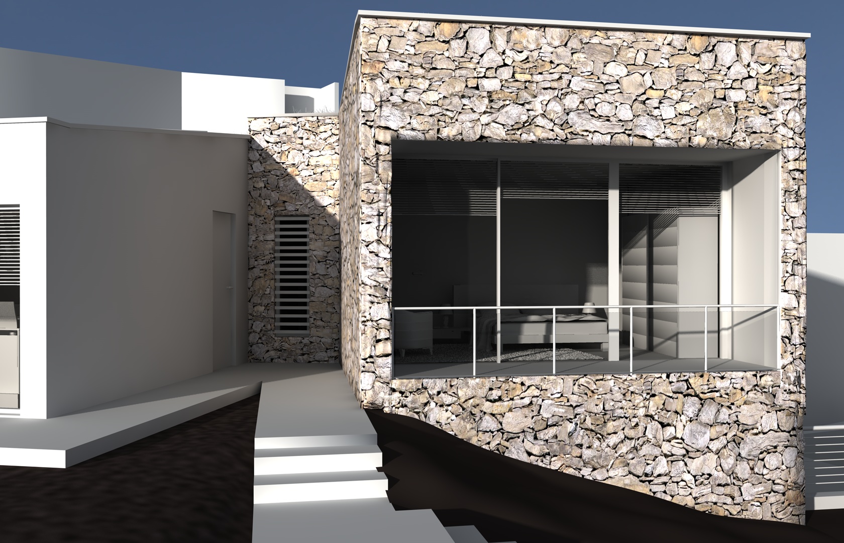

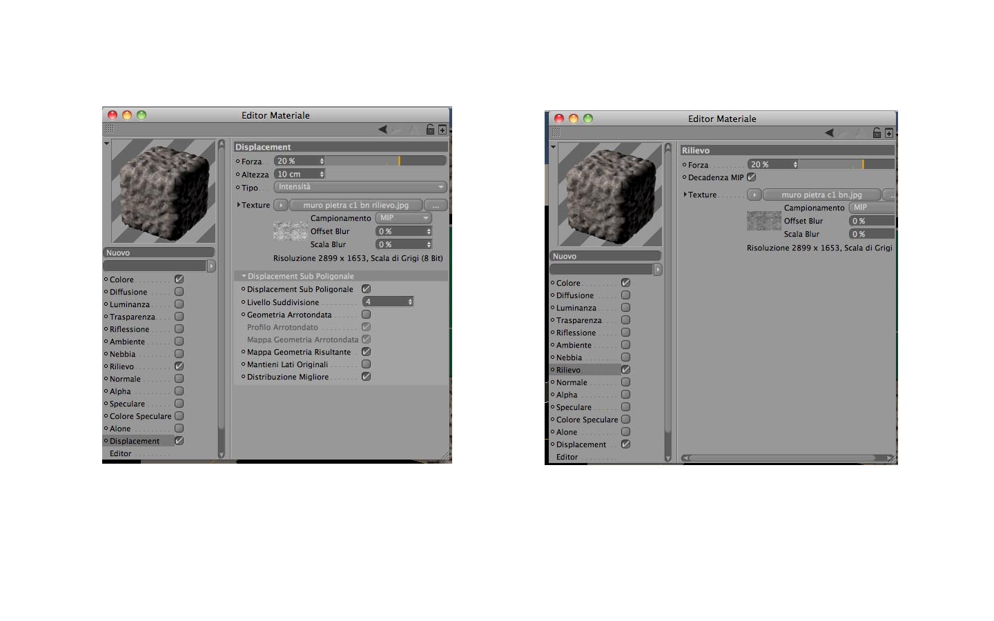

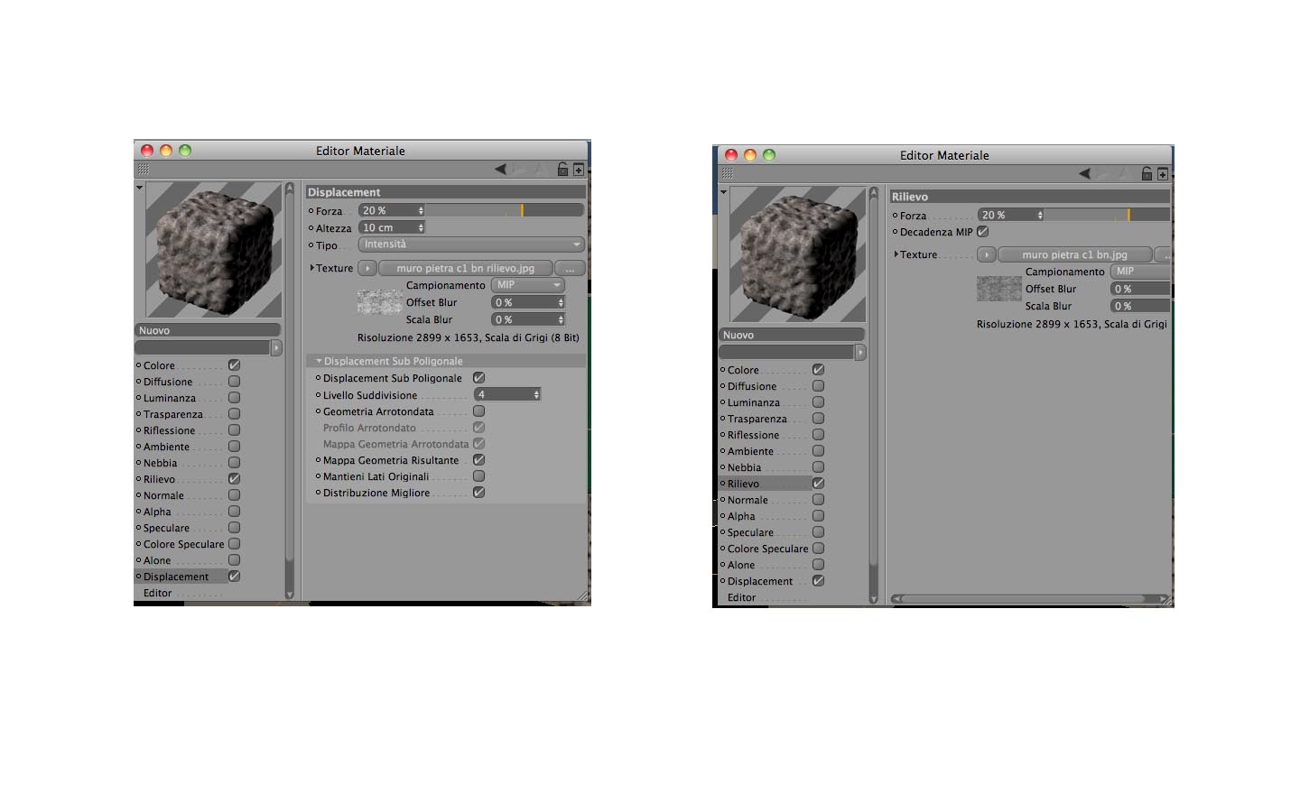

Qualche dritta per la pietra?? Non sono in rilievo, manca qualcosa (a parte quello strano disturbo verticale), ho seguito le tue indicazioni di un vecchio post. Allego i valori e le textures usate...
Grazie
ciao ciao

Forse ho capito cosa ho sbagliato,non ho separato i materiali e messo mixa textures...provo...
Ciao ciao!

Potrebbe dipendere dalla mesh dei muri... se non è abbastanza suddivisa, e non in modo regolare, potresti avere questi problemi con il displacement.
Tra l'altro, anche se dai parametri postati non sembrerebbe,quel poco di displace che si vede sui muri sembra al contrario... i solchi sembrano andare verso l'esterno, ma forse è solo una mia impressione.
Comunque puoi postare un wire del muro?

ciao, sono d'accordo con Arkimed, tantè che il muro non è suddiviso, o meglio se non lo detriangoli, hai 3 triangoli un pò a caso e basta.
resta il fatto che secondo me, dato che ho fatto una prova ieri sera, la tex che usi non è il massimo, comincia a cambiarla e poi il displacement lo settiamo in modo diverso da come ce l'hai ora.
