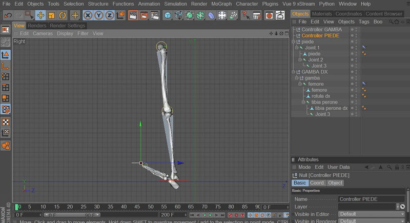

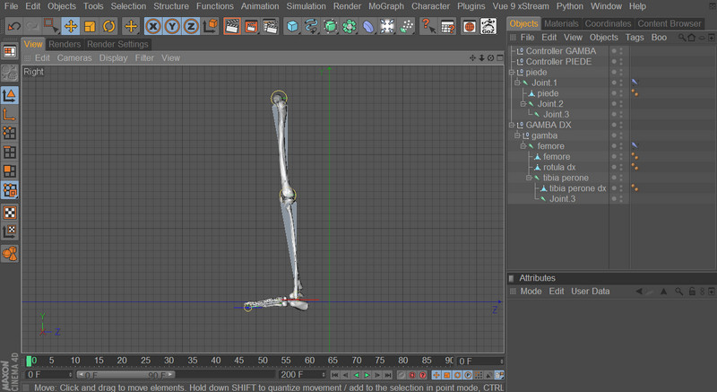

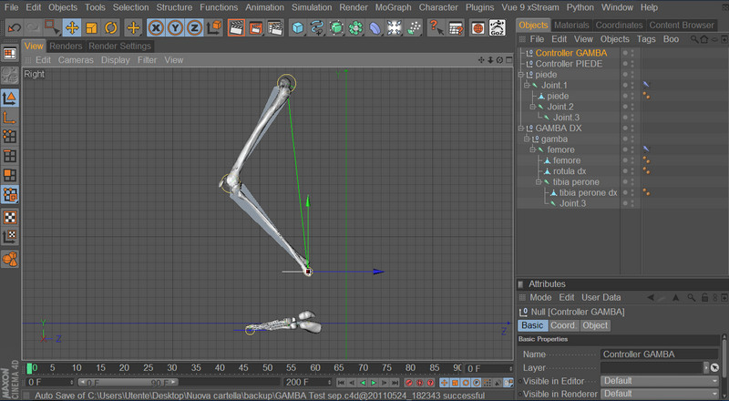

Dunque: questi sono un pò di screens............
Chain 1 - il setup senza skin
Chain 2 - il movimento del piede

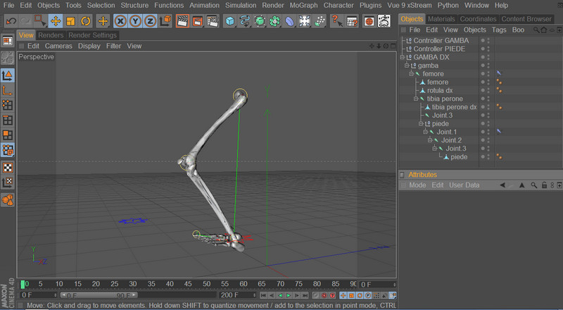

Chain 3 - il problema: la gamba si alza correttamente (a parte la rotula che se ne và un pò per i cavoli suoi.............). Come raccordare assieme il piede e la gamba, in modo che agendo sul Controller della gamba il piede la segua?

aetan
Messaggi: 1039
Località: Lyon (France)
Re: IK Chain
Messaggio da aetan »
prova a creare 2 catene indipendenti e la seconda (caviglia metatardo falangi la rendi figlia dell' ultima joint. La seconda catena a sua volta avra una IK tra caviglia e ultima joint. Altrimenti se la cosa non ti convince puoi benissimo ruotare manualmente metatarso e falangi a seconda della posizione.
AETAN
Messaggi: 3978
Località: Torino
Re: IK Chain
Messaggio da Arkimed »
62VAMPIRO ha scritto: Chain 3 - il problema: la gamba si alza correttamente (a parte la rotula che se ne và un pò per i cavoli suoi.............). Come raccordare assieme il piede e la gamba, in modo che agendo sul Controller della gamba il piede la segua?
Il problema è che la catena di Joints del piede è fuori dal resto della gerarchia della gamba... come ti dicevo in un precedente post, anche se il setup della IK è impostato tra il primo joint (anca) e la caviglia, la catena può tranquillamente continuare.

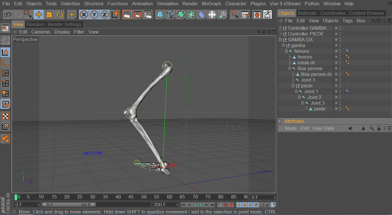

62VAMPIRO
Messaggi: 3807
Re: IK Chain
Messaggio da 62VAMPIRO »
Ok, capito....... :D :D :D e fatto.
Urka che sudate (e non per il caldo) :D :D
Ora muovendo il Controller rosso della gamba, il piede la segue :yea :yea :yea
Se muovo il Controller blu del piede, si muove solo il piede :yea :yea :yea

Messaggi: 3978
Località: Torino
Re: IK Chain
Non vorrei sbagliarmi perché non ho il modello sotto mano e non posso verificare, ma da quel che si vede nella finestra oggetti mi sembra tu abbia inserito il piede come figlio del ginocchio... credo che la caviglia sia quello chiamato Joint3.
