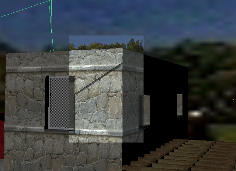

Un altra prova..Ho provato delle pietre nuove ma non mi convincono.
Qualcuno sa dirmi perchè mi si crea quella linea obliqua nel blocco abitazione in pietra?

mi sembra che quella riga li oltre a essere presente sulla faccia, cè anche sul profilo superiore (in corrispondenza del cielo).... prova a controllare il bump, cosi a prima vista sembrerebbe quello. fai una verifica togliendo a quel materiale il canale bump e rilancia il render.
Se non lo fa piu, hai trovato il canale che fa quell'effetto (errato). Guardando nei parametri di quel bump, troverai anche il perchè ti fa quell'effetto.
se diversamente togliendo il canale bump al materiale, ti fa lo stesso quella riga, devi cercarlo altrove.
al limite posta un wire, e giusto per verifica, controlla l'allineamento delle normali.

Ciao per la linea a metà potrebbe essere dovuto all'importazione del modello con un altro cad...a me spesso capita importando i modelli da allplan che me li suddivida in tante superfici e texturizzando mi sfugga una piccola parte dell'oggetto...però non so se è il tuo caso...comunque mi piace, bel lavoro :D ...per la pietra non saprei cosa suggerirti, lascio che ti aiutino i più esperti...così come per l'erba...forse prova a guardare bene la texturizzazione delle zone vicino alla piscina...magari hai diversi materiali uno sull'altro senza farlo apposta mentre provavi a texturizzare...cmq bel lavoro :D

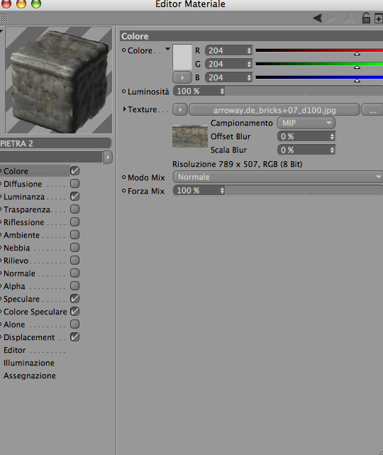

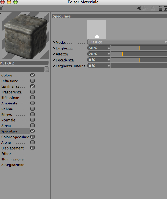

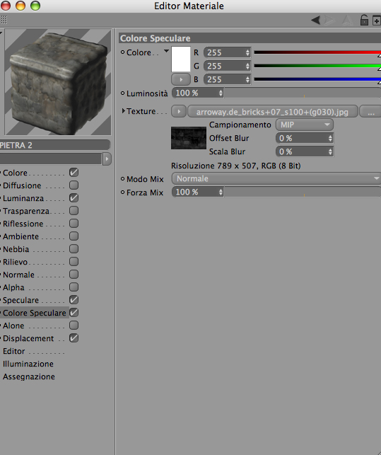

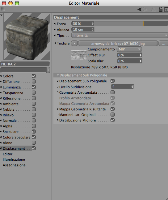

@ renxo: Ho levato il bump, ma niente da fare, la linea obliqua non scompare.
Posto i valori della pietra, anche se secondo me non è il materiale a questo punto, ma il solido stesso. Mah :?

prova a postare il solido...
domanda: che ci fa la luminanza attivata nel materiale pietra ? :?
ciao_______

Luminanza va tolta innanzi tutto dalla pietra, poi io proverei a rifare il solido in cui compare la linea obliqua e vedere se il problema si ripresenta...soluzione brutale ma che spesso si rivela azzeccata... :D
