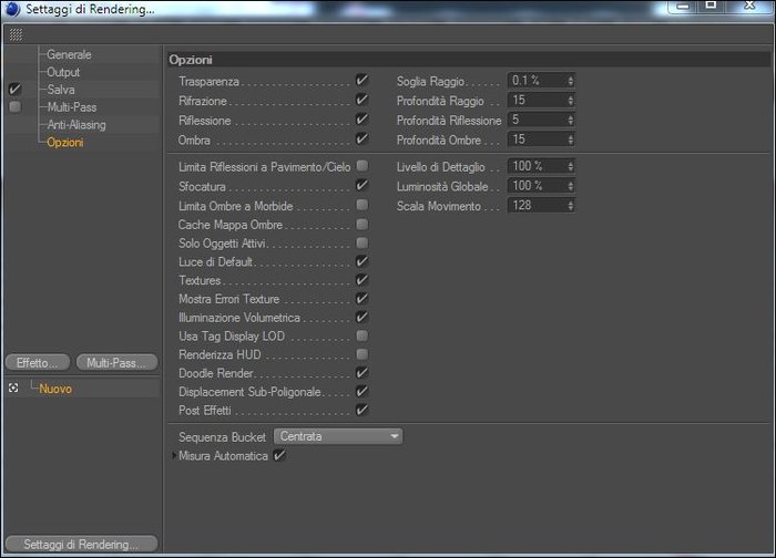

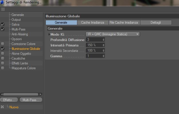

gabriele__82 ha scritto:ciao, facciamo un passo alla volta.
risolviamo la domanda iniziale, quella dell'intonaco.
dato che lo shop è chiuso per ferie e non puoi prendere il manuale, partirei dai presettaggi di cinema, dove ci sono già dei materiali fatti.
parti dal materiale dell'intonaco e guarda come è settato, così inizi a capire un pò le basi.
il materiale non è stupendo, ma è buono, è una buona partenza.
parte illuminazione, allega le immagini direttamente al forum, senza zipparle, così tutti vediamo i tuoi screen.
per lo sky, anche qui nei preset ci sono delle scene già impostate, cmq se cerci col tasto cerca la parola "SKY" e nome utente gabriele__82, ci sono diverse discussioni e scene allegate, dove venivano impostati dei valori leggeremente diversi da quello standard che ti carica cinema.

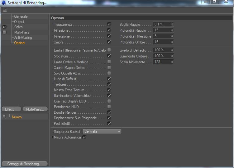

idem per i settaggi del rendering, per questi, togli tutto, mappatura colore, caustiche ecc, attiva solo la IG, metti per ora profondità 3, primaria e secondaria a 100%.
fai delle prove con il modello completamente bianco, quindi copia la tua scena in un nuovo file, cancella tutti i materiali.
altra cosa, avendo tu la r12, fai attenzione metti grigio 80% (guarda lo screen)
ciao ciao

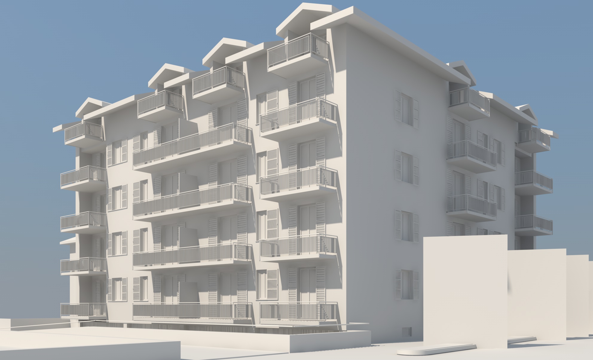

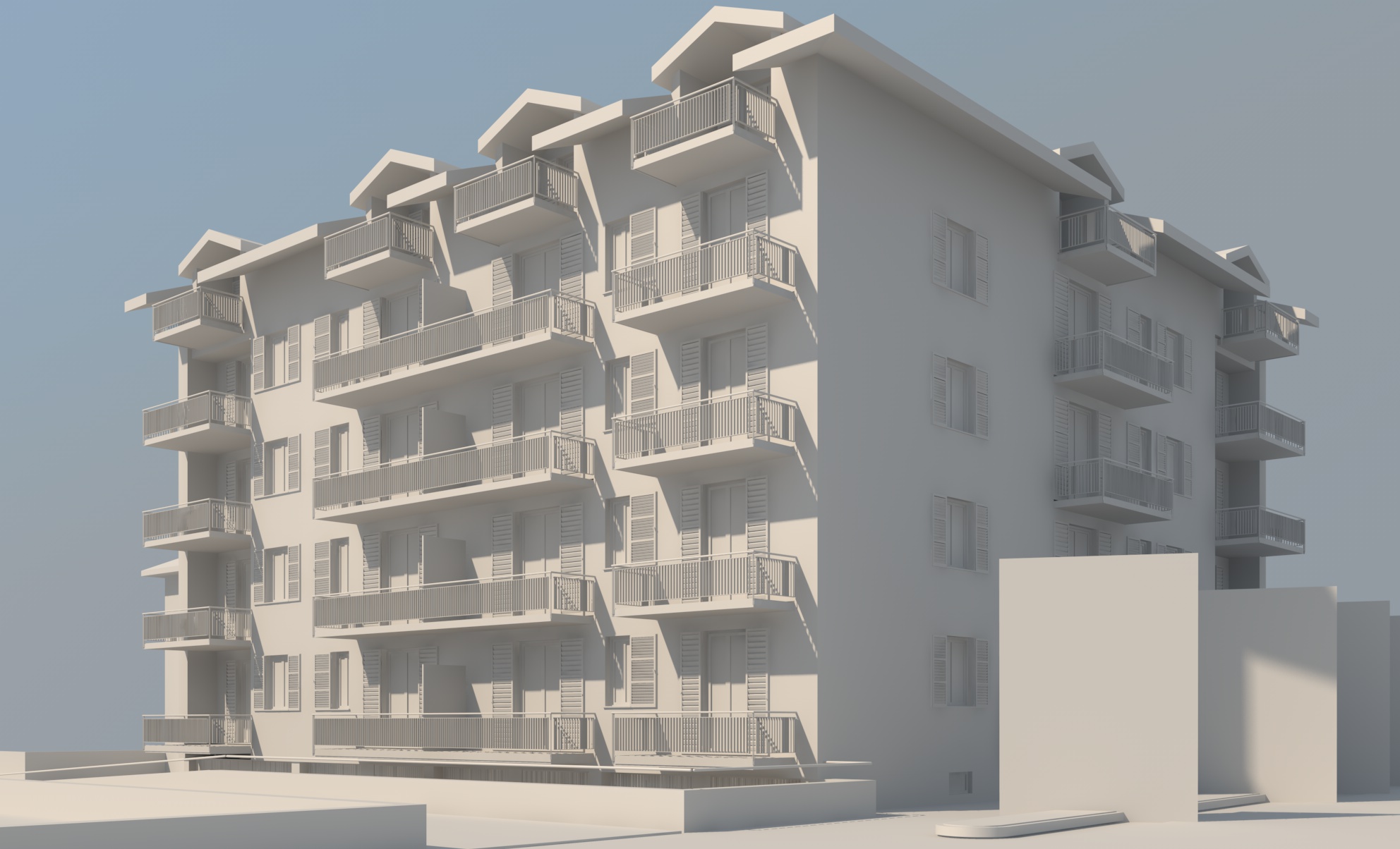

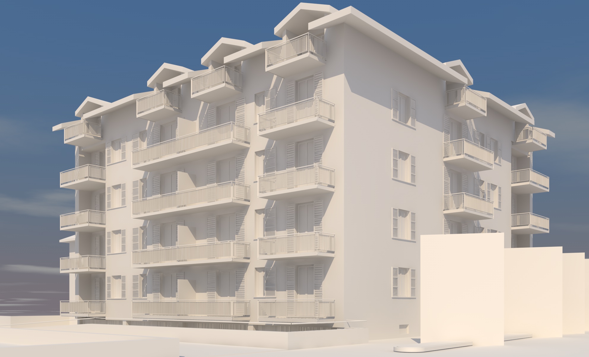

Ok.. farò queste prove, grazie.
ho modificato le impostazioni come mi hai indicato, effettivamente quelle di default erano diverse. Ho provato anche ad utilizzare i materiali dell'archivio... non è semplice agire per trovare il colore .... si può modificare in vari canali, il canale colore è quello principale?
ho fatto un rendering senza materiali, mi sembra comunque che qualcosa non vada: il colore tende al rosa, le parti in luce risultano sovraesposte e i contorni non sono definiti ... sbaglio , cosa ne pensate? le impostazioni di rendering sono depurate.

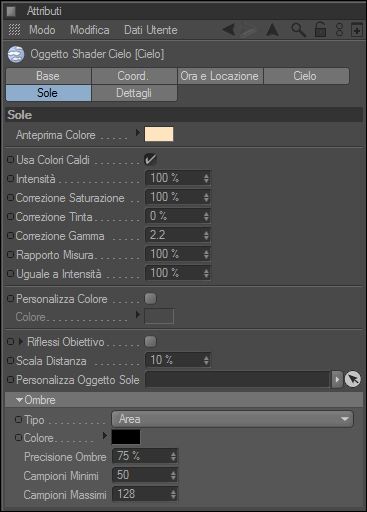

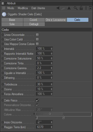

ciao, secondo me non è male, anzi, però farei ancora delle piccole correzioni.
nei valori dello sky - cielo porta il valore della gamma da 1.4 a 2.2 e porta la saturazione da 100% al 50-60%, finchè non ti soddisfa a pieno la cromatica che assume l'edificio.
se il cielo è rosa avrai una luce diffusa dal cielo di color rosa, se il cielo è blu, avrai una diffusione di luce blu, abbassando la saturazione invece attenuerei il colore portandolo verso il bianco.
nei valori del sole invece, metterei la spunta su colori caldi (ma va a gusti) e alza i valori dell'ombra, portando la precisione almeno al 75% e i campioni minimi a 50 almeno.
fossi in te per ora non attiverei le nuvole, farei solo il sole e il cielo tenendo il resto dei parametri di default.
perchè non ruoti lo sky, cioè io metterei un lato in ombra e un lato alla luce, così risalta meglio l'immagine, a meno che l'ora e l'orientamento impostati siano vincolati.
per le parti in luce sovraesposte, vanno bene, con l'aggiunta dei materiali questo "difetto" sparirà.
altra cosa, porta l'intensità primaria a 100% e alza al massimo a 110% la secondaria, piuttosto aumenta l'intensità del sole e del cielo. (non sono legge questi valori, ma partirei da questi)
ah, ricorda, anche se mi pare tu l'abbia già fatto, l'antialiasing su migliore e 1x1-4x4.
altra cosa da controllare, da fare sempre, quando importi in cinema un file proveniente da altri programmi cad, copia sempre tutto il tuo progetto in un nuovo file di cinema, in quanto i valori nelle opzioni sono sempre sballati, tu invece devi avere come da mio screen.
ciao ciao

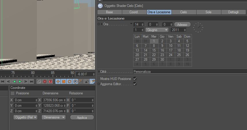

scusa Gabriele, stò provando a cambiare l'orientamento per avere una facciata all'ombra, ho però delle difficoltà : le ombre che ottengo sono molto verticali. dove bisogna intervenire per avere ombre più orizzontali. E poi quella sorta di cerino che si vede rimane sempre nello stesso posto anche se modifico la posizione del cielo . Chissà !!!

potrebbe andare ...  ho inclinato l'oggetto sky per avere le ombre più orizzontali ... è corretto?

ciao, quale cerino?
cmq per lo sky, metterei come mese aprile-maggio, come ora verso le 11.00 e poi lo ruoti, ma solo in modo orizzontale, non devi inclinarlo verticalmente.
a me la luce piace, aumenterei un pò sia il sole che il cielo, ma puoi anche partire da qua a mettere i mat, tanto poi dovrà toccare ancora un pò i settaggi dopo.
bravo.
ciao ciao

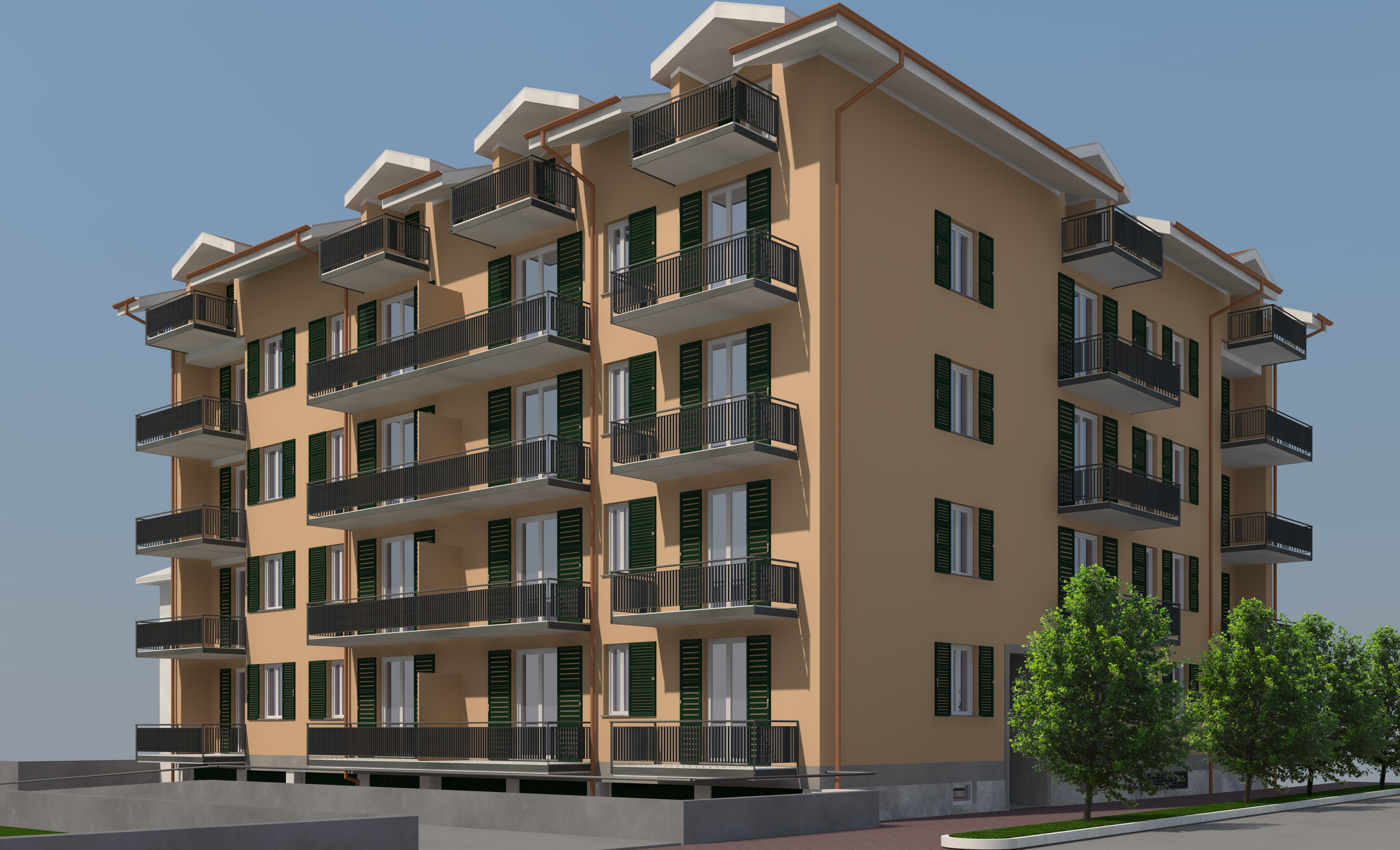

ciao ciao
ok, grazie per il complimento.

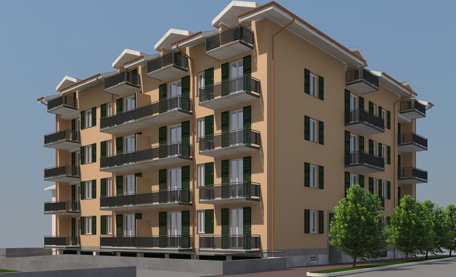

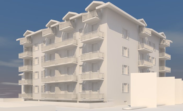

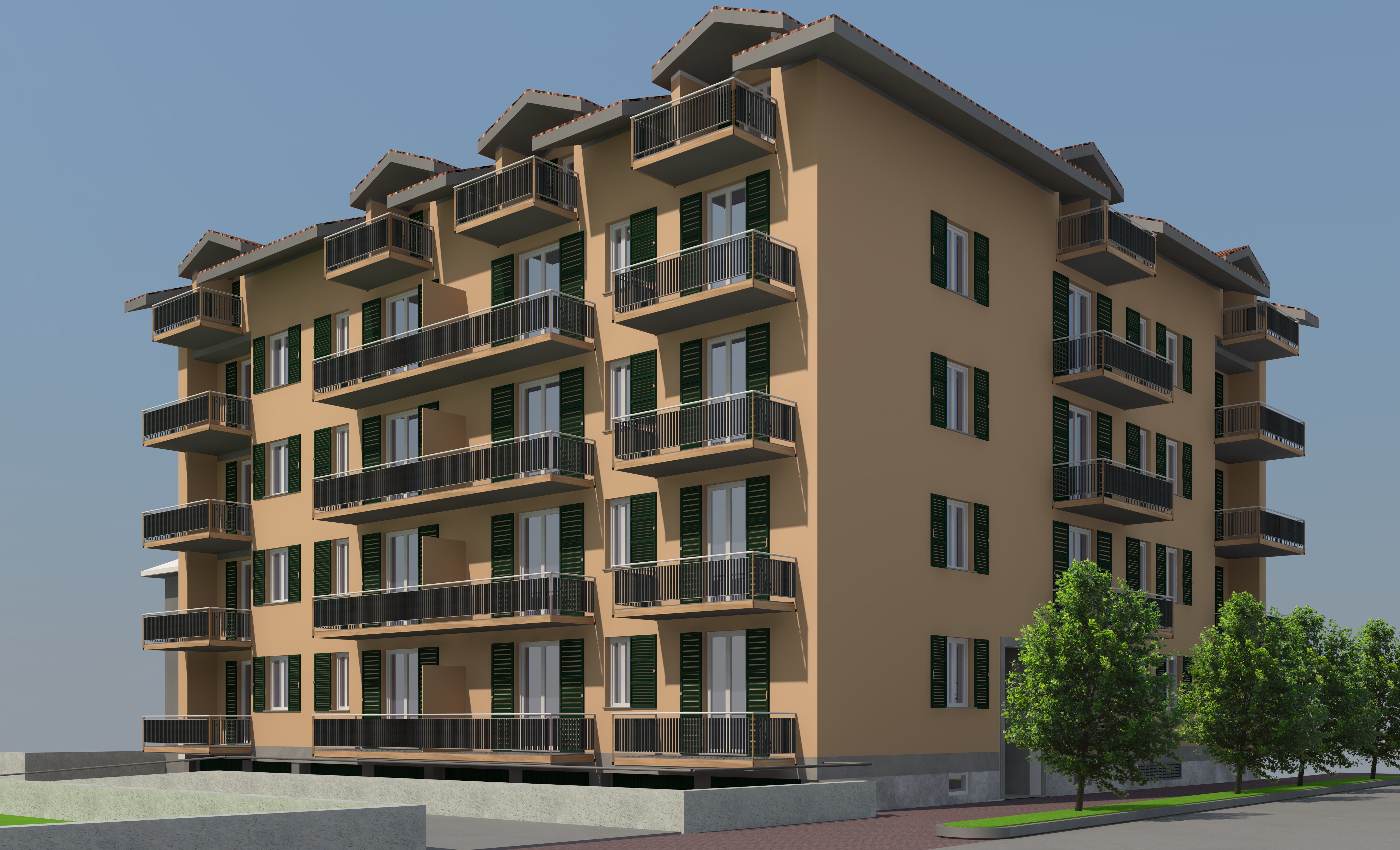

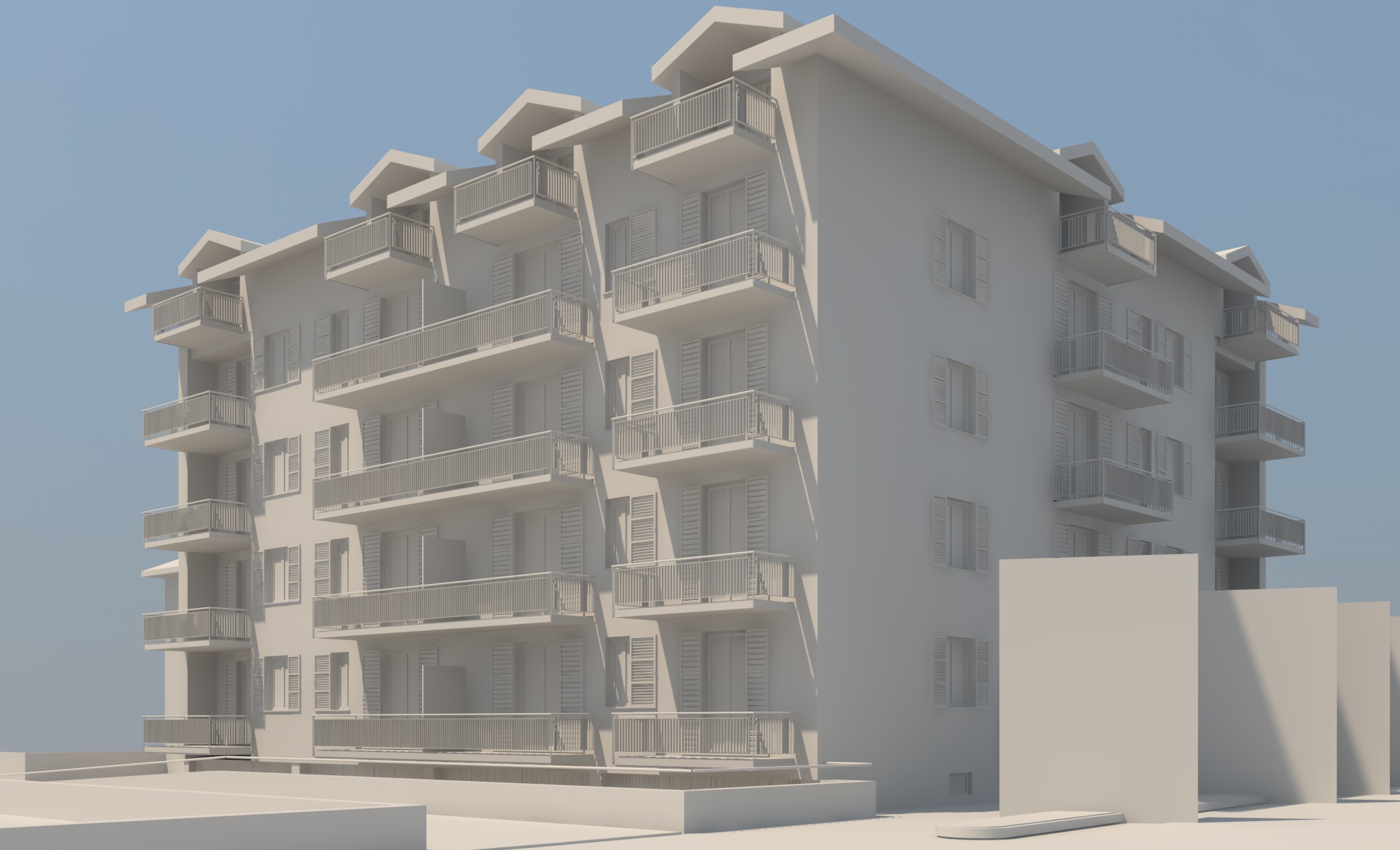

Ti faccio vedere l'ultimo risultato del modello bianco (ultime modifiche), e del modello con diversi materiali presi dall'archivio.
Per l'inserimento dei materiali ho fatto così:
ho preso una copia del lavoro salvato inserendo lo sky corretto e i parametri vari che hanno generato il rendering senza materiali;
sostituito i materiali esistenti (per il momento non tutti) con quelli dell'archivio di cinema.
E' corretto? cosa dici
il "cerino", perchè da subito mi ha fatto pensare ad un cerino, dovrebbe essere la direttrice della fonte di luce dell'oggetto SKY.
ci sono motli dettagli da correggerre. Si accettano consigli
a me non dispiace, effettivamente bianco è abbastanza bilanciato.

Ciao a tutti,
grazie al vostro aiuto sono riuscito a produrre finalmente un rendering accettabile, almeno mi sembra, utilizzato per un cartello. Ci sono ancora delle imperfezioni, però sono abbastanza soddisfatto.
E voi cosa ne pensate?
