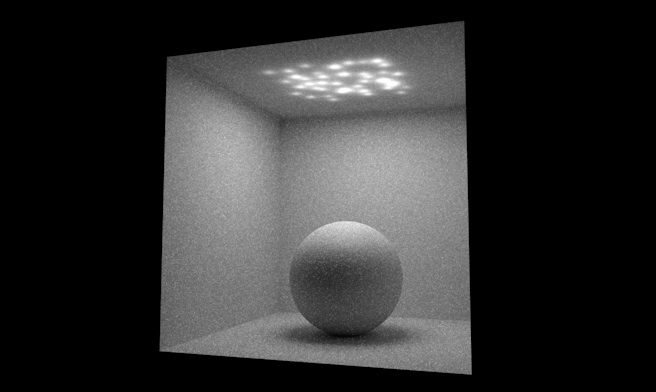

Guardate questa prova (scusate l'orrore ma e' fatta veloce in una scatola), la prima immagine e' un rendering fatto con il physical + GI interna, la seconda e' un rendering con motore physical e GI QMC (vecchia e piu lenta).
Ahime' sono identici, apparte la grana...
La cosa bizzarra e' che se attivi il CMQ vecchio nel pannello phyisical la GI interna si spegne. Questo e' palese, la GI e' la stessa quindi risultato identico che uso la IR o il QMC vecchio, credo che sia una prova al 100%. :lol:
