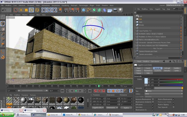

primo rendering esterno...cosa mi dite?

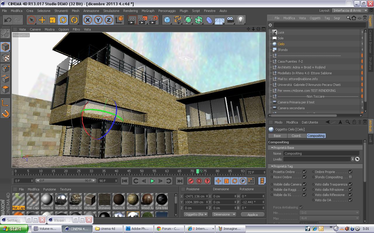

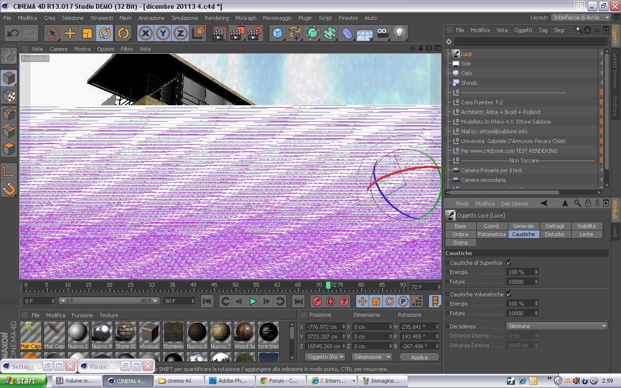

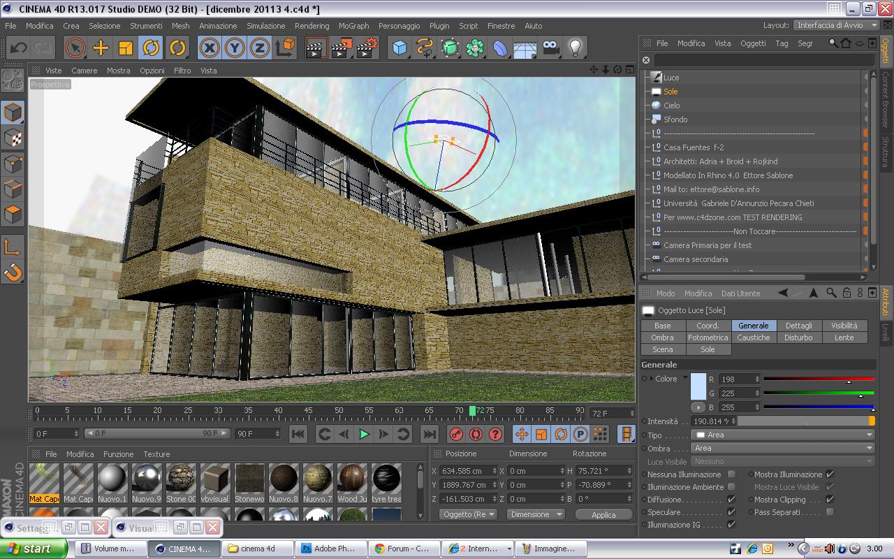

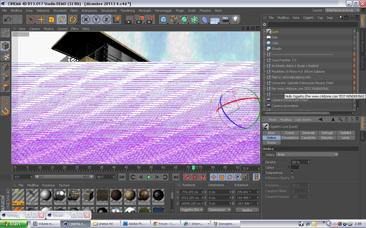

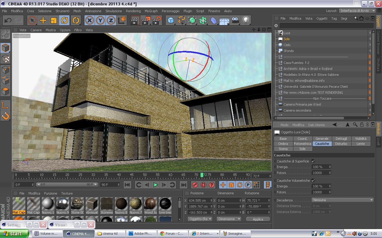

Voglio fare assolutamente una premessa:se mi muovete delle critiche costruttive io le accetterò sempre e cmq..quindi stai tranquillo che non risulti per niente antipatico...anzi ti ringrazio...per quanto riguarda la domanda nel titolo del topic non sapevo che non si potesse usare il punto interrogativo visto che cmq in tantissimi altri titoli di topic è usato,è ovvio che il titolo vero e proprio "primo rendering esterno"il "che ne dite? non pensavo potesse causare tanti problemi...ripeto anche alla luce del fatto che in tantissimi titoli topic è usato...ma cmq se non si può non lo farò piu....per quanto riguarda le immagini che ho pubblicato mi premeva dirti che il rendering c'è...ce n'è uno iniziale e poi un altro..che è il risultato di tutti i parametri che ho pubblicato...anzicchè scrivere tutti quei parametri ho pensato di pubblicare direttamente le schermate coi settaggi..non si può neanche questo?semmai non sapevo che si poteva postare piu di un immagine in una risposta...la prox volta questo lo farò di certo...infine per rispondere a flowbox...è chiaro che un po di confusione lho fatta..ma anche in questa confusione c'è cmq tanto impegno...sono al principio e ti assicuro che mi sto impegnando anche leggendo molti post anche del laboratorio di rendering...e molti settaggi li ho presi anche da qualche esempio lì...ho pubblicato tutti quanti i settaggi per capire subito cosa togliere e cosa modificare...se vuoi aiutarmi io non sono uno che si offende..o che non accetta le critiche..ma consigliami "praticamente"cosa iniziare a fare...a parte guardare tutorial..leggere pdf e comprare i video nello shop..perchè quello pian piano lo sto facendo..ciao e grazie dell'attenzione che cmq mi avete rivolto

1) regola generale, negli esterni si usa una sola luce, infinita con ombre area
2) un solo cielo... si puo anche dotare di tag rendendolo invisibile alla camera e utilizzare un piano in cui applicare una bella textura di cielo, al piano un tag per non fargli ricevere ne proiettare ombre
3) illuminazione globale partirei da prof. 2 primaria 120 e sec. 100 ... non aumentare o diminuire troppo i parametri, per schiarire o scurire la scena ora con il fisico si usano gli iso della camera
sempre per la ig, visto che vanno fatte parecchie prove... mantienila bassa - bassa
4) assolutamente da evitare l'ambient occlusion che crea parti scure dove si toccano e avvicinano le superfici... una cosa non conforme alla realta... guarda il primo angolo del muro di casa tua e vedrai che non c'e nessuna striscia scura dove intersecano le pareti.... a volte si usa all'interno dei materiali (si trova sotto la voce effetti) per esempio un muro di pietre , serve per simulare polvere e sporco.
5) niente filtri morbidi, duri o medi... cose inutili e dispendiose .. hanno l'unico pregio di farti perder tempo.. se vuoi fare post produzione usa photoshop ... almeno se dopo applicato un filtro non ti piace ... fai ctrl z o cancelli il layer in cui hai applicto il filtro... non devi rifare il render ;)
6) le caustiche solo nel caso devi far risaltare una piscina... ma a dire il vero a volte conviene usare metodi alternativi per non perdere tempo
7) niente aloni o altre ca**te
8) importantissimo... le ombre all' 80% in natura non esistono... se vuoi fare dei render fotorealistici devi rispettare la natura.... hehehe
9) a questo proposito .... il sole ha sempre una potenza del 100%
per ora direi che puo bastare... fai un render cosi... e fai vedere qualcosa.. magari se vari dei parametri fallo per gradi e posta solo lo scritto perche se metti tutti screenshoot ci si perde......
