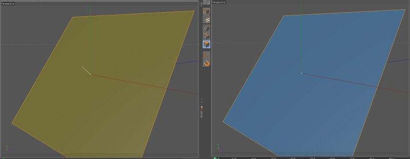

ecco questo dimostra esattamente cio che ti ho detto, perche se uno ti menziona le normali tu chiedi cosa sono................
per questo c'e il manuale
le normali servono ad indicare l'orientamento dei poligoni, i poligoni hanno una faccia anteriore ed una posteriore , per indicarci quale parte stiamo vedendo, il software applica al centro una piccola asticella normalmente bianca
vedi foto
ora se mi chiedi cos'e un poligono giuro che non ti rispondo :// ://
