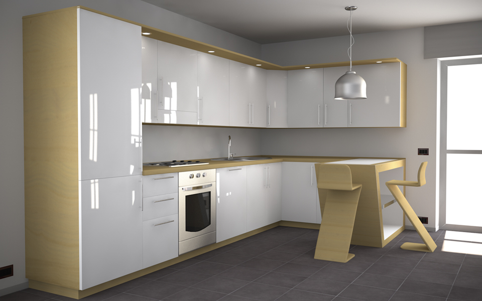

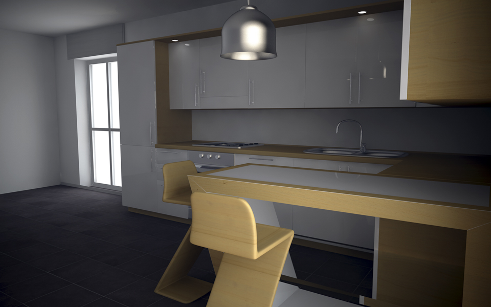

giuseppe.pinna ha scritto:Il problema è che non saprei come fare senza la GI.
Non so usare molto bene il motore fisico,
Se mi spieghi meglio, o almeno come comportarmi
Con le luci e la camera.
Provo molto volentieri.
Grazie
Entra nel pannello Fisico
Attivi l'ultimo parametro in basso: Illuminazione indiretta (lascia anche l'IG classica caricata,disattivala soltanto)
La "profondità di diffusione è uguale a quella della IG (imposta 3)
Le suddivisioni sono un concentrato degli altri parametri della IG classica (la qualità)
Aumenta per multipli di 4, 4 qualità bassa, 8 media, 12 alta.
Addio stocastici, luce primaria, secondaria, densità, ecc, calcola tutto lui a discapito del tempo.
In questo modo perdi un sacco di controlli perciò ti tocca attivare la camera fisica e manovrare l'esposizione (luce forte, debole, ombra nere, troppo chiare, ecc)
per l' ISO, f/stop, otturatore....attiva il parametro Esposizione nella tendina Fisico della Camera.
Se i tempi diventano biblici disattivi la fisica e ritorni sulla IG.
