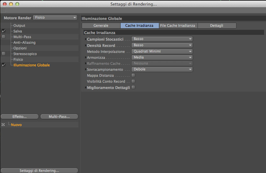

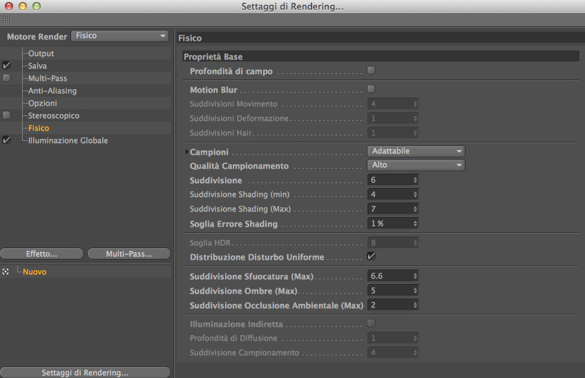

allego parametri

Ascolta inizia col provare ad attivare l'occlusione ambientale e un filtro morbido, oppure un filtro duro a 40%.
Poi magari vediamo i materiali. Ciao

Ma la AO nella suddivisione del motore fisico?
Grazie Giuseppe

Ciao, piu che l'AO che potrebbe creare un effetto un po strano, dicci come l'hai illuminata per capire meglio...:)

l' ao crea artefatti e poi se usi il motore fisico non serve
