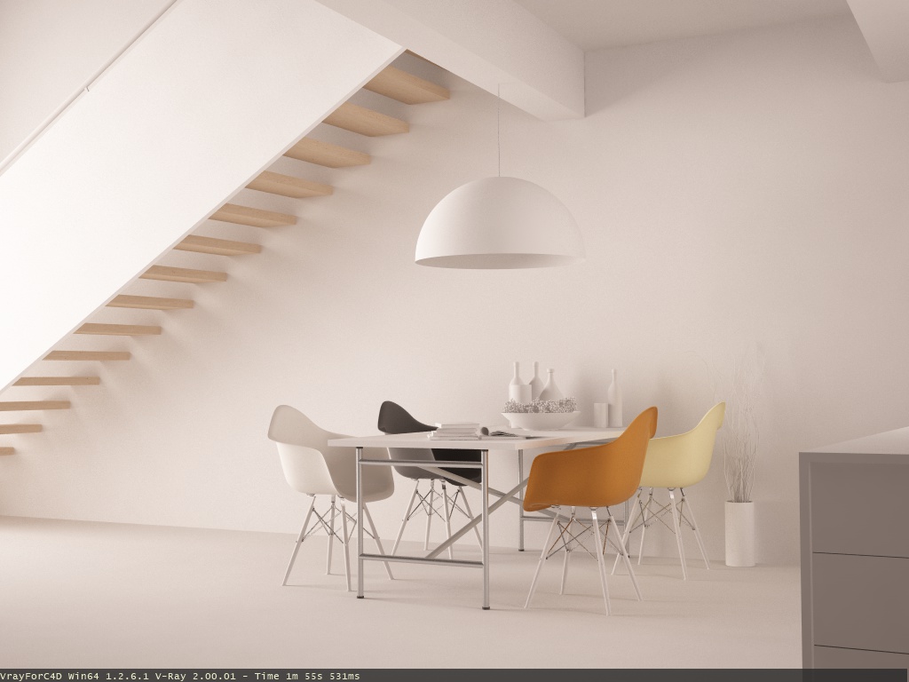

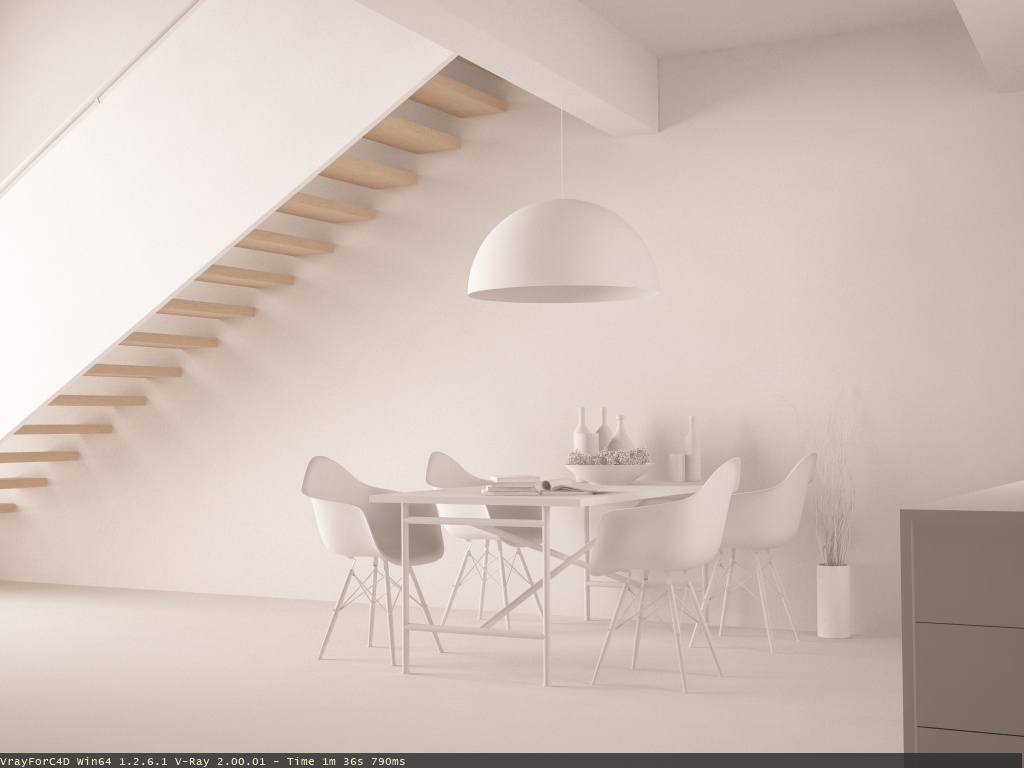

mentre sto pensando a come procedere per fare la resina del pavimento ho iniziato a mettere qualche materiale.
Idee per la resina?

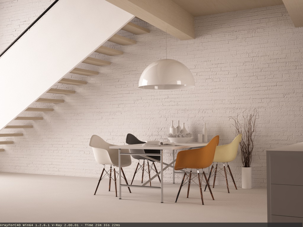

ciao sott, le sedie le ho prelevate gratuitamente da qualche sito che le aveva free...il problema è che non ricordo quale è il link tra quelli che ti posto di seguito. Ho visto che sul sito della Vitra il modello è presente.
http://www.vitra.com/en-it/home/product ... downloads/
http://www.designconnected.com/
http://www.3dfurniture.net/ (credo fosse in questo sito, ma ora è a pagamento)
Il modello che ho inserito va bene per viste da lontano ma per quelle vicine non è il massimo.
allego un aggiornamento con modifica del bump e del vray displacement sul muro... ancora però non mi convince in pieno...consigli?

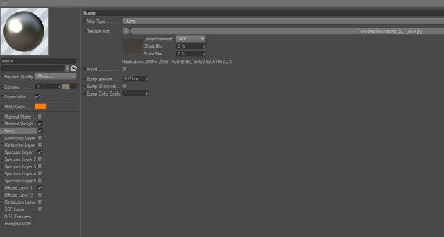

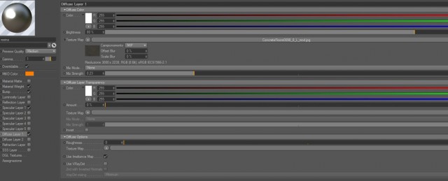

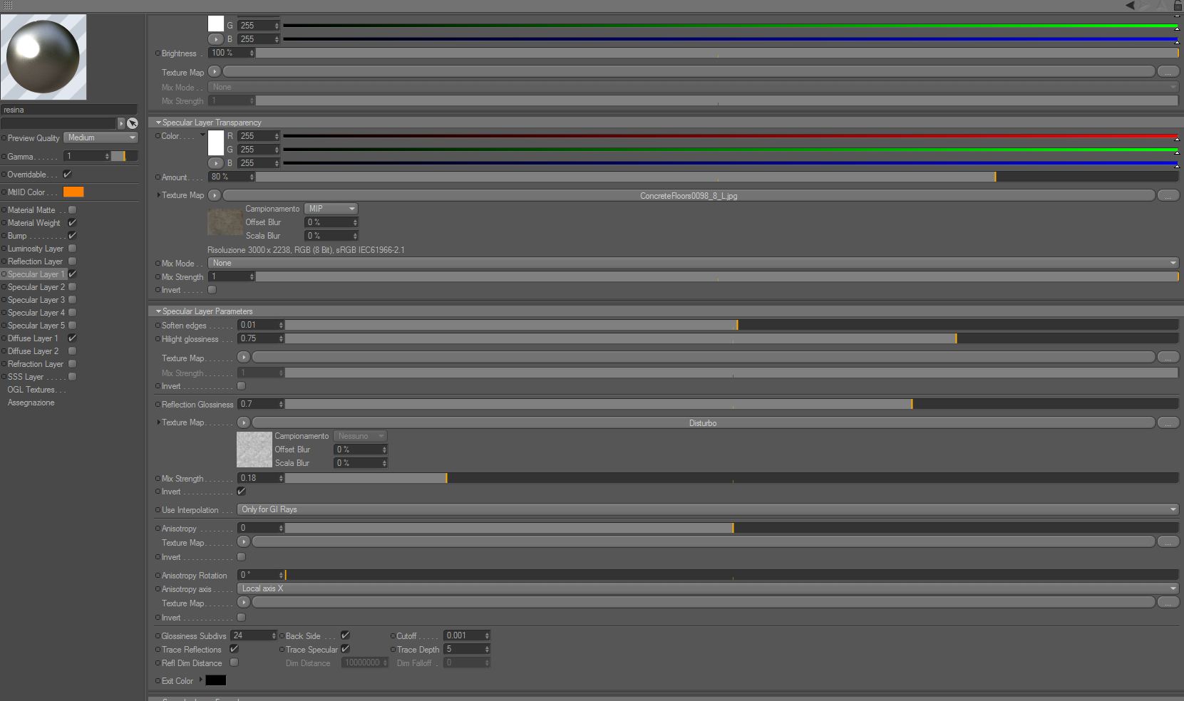

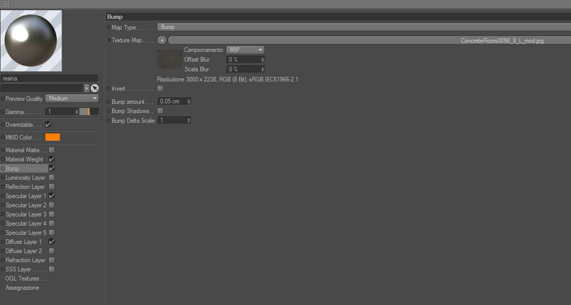

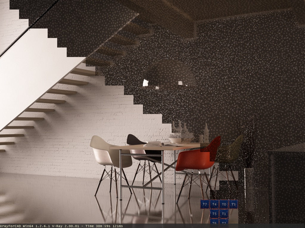

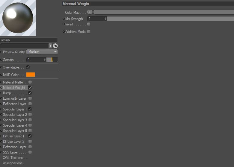

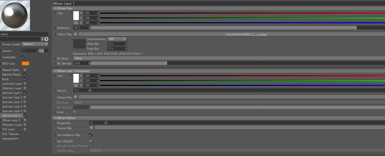

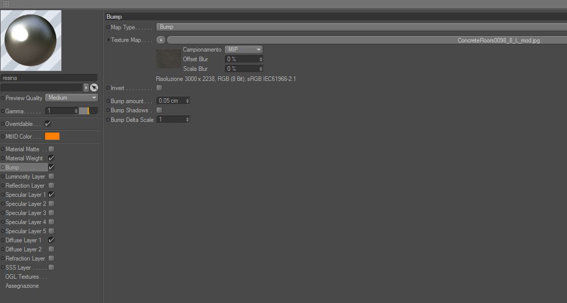

ragazzi sto cercando di creare il materiale resina seguendo un vecchio post con le dritte date da nexzac...ora vorrei cercare di capire se con qualche shader riesco a riprodurre lo sporco/spatolato del pavimento, mi potreste aiutare con qualche dritta a riguardo? Ho scaricato una texture dal sito CG e l'ho resa più scura ma mi riesce difficile arrivare al quasi nero dell'immagine di riferimento; posto gli screen del materiale resina e, se riesco, la texture che ho usato.
Ho interrotto il processo di renderizzazione perché il pessimo risultato si nota, il pavimento non si avvicina proprio per niente!:'(
help please...

Avevo letto un articolo/post che spiegava che per creare l'effetto sporco bisognava mettere nel canale diffuse, insieme alla texture anche l'ambient occlusion, tramite il layer, sopra l'AO su sovrapponi, se poi c'era un bump andava fatta la stessa cosa.
Letto ma non provato, però l'esempio che faceva vedere aveva un bell'effetto.

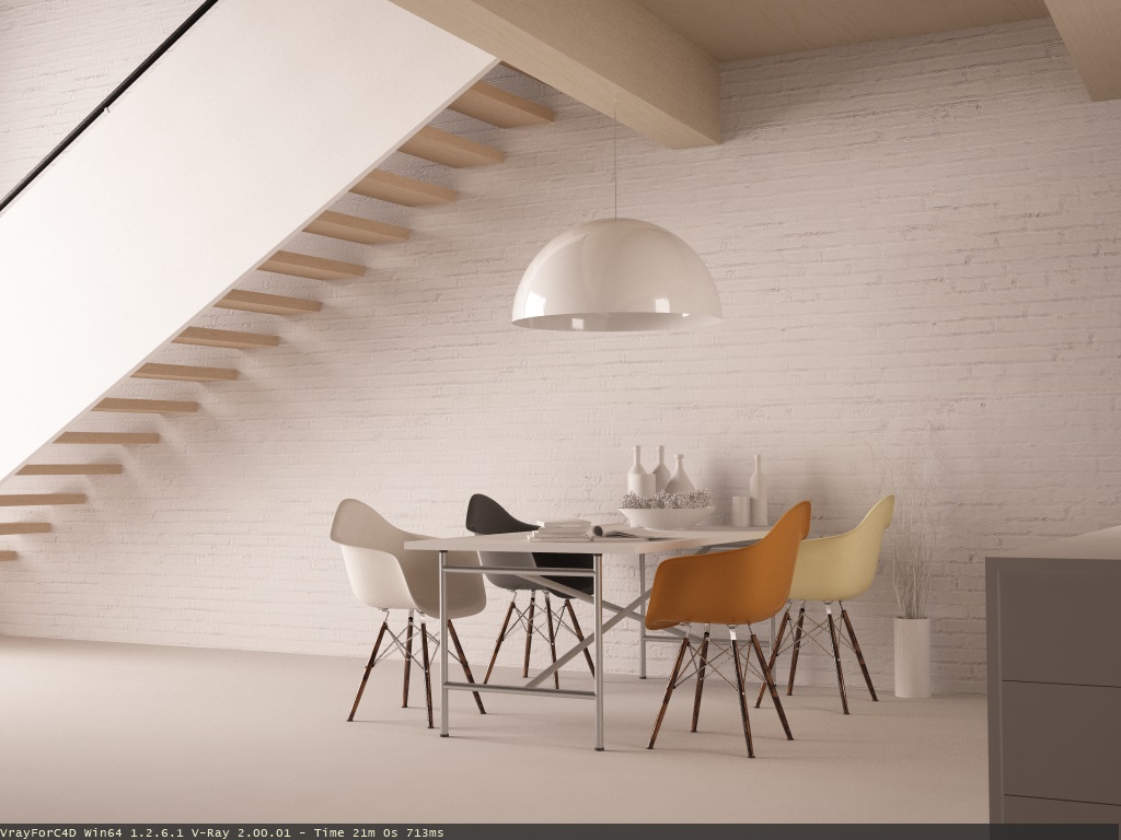

ecco il risultato finale. Mi ritengo soddisfatto del risultato ottenuto.
Il render finale avrà solo una qualità migliore in termini di parametri.
Un grande grazie a chi mi ha sopportato in primis e supportato e aiutato con qualche dritta e colpo di genio sul materiale resina. Spero che il risultato sia di vostro gradimento!
