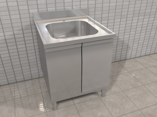

non è più un' acciao cromato...hai visto l'ultimo render? cmq la foto del prodotto è molto piccola ma ti posso assicurare che non è spazzolato è acciao inox satinato, casomai discutiamo su quello...Scusa se te lo chiedo, potresti farmi un cubo con il materiale che intendi tu e con il set che dici tu? credo che ti ci voglia pochissimo a farlo....in fondo è cioò che sto cercando di far passare da ieri: non è il modello in se per se che mi interessa, quanto la resa dell'acciao del quale non ho esperienza!!! ;)

il punto è che se non dai la giusta illuminazione con l'aggiunta di pannelli che possono riflettere sull'acciaio,non riuscirai mai a creare il materiale che vuoi.In fotografia il materiale è già esistente con le sue caratteristiche e qui non sbagli,dove stà il modo di far risaltare le suddette?creando un set di luci che posizioni in tempo reale vedendo come si comportano sul materiale.Nel rendering queste cose viaggiano assieme,se crei un buon materiale con un set di luci sbagliato o viceversa non otterrai mai il risultato.Ora prova a cercare tra i materiali che puoi trovare in rete che di solito hanno una buona risposta,crea un set di luci e lavoraci sopra,al limite correggi leggermente il materiale.Sono stato chiaro al limite domanda pure.Da quella foto che hai postato non si può capire le caratteristiche del materiale

grazie della risposta ma mi state dicendo tutti la stessa cosa, che peraltro condivido in pieno. Io ho fatto un corso anche con i ragazzi del c4dzone e non credo di essere cosi fuori strada per quanto riguarda il metodo di renderizzazione, credo altresi che ognuno ha poi i propri metodi. Ora detto e assodato che ci deve essere sincronia tra materiale, luci e modello io vi chiedo cosa ne pensate dell'ultimo render....in fondo è la sessione giusta no? io ho letto centinaia di post e ho sempre letto che si cerca di dire alle persone ciò che non va e non come lo si dovrebbe fare. In sostanza vi sto chiedendo: come andreste ad agire sull'acciao e o le luci per migliorarlo? cioè cosa c'è che non va secondo voi? Grazie e scusate se sono stato un pò ridondante ma temo di non essere stato capito.... :idea:

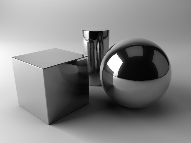

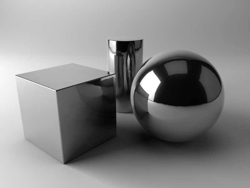

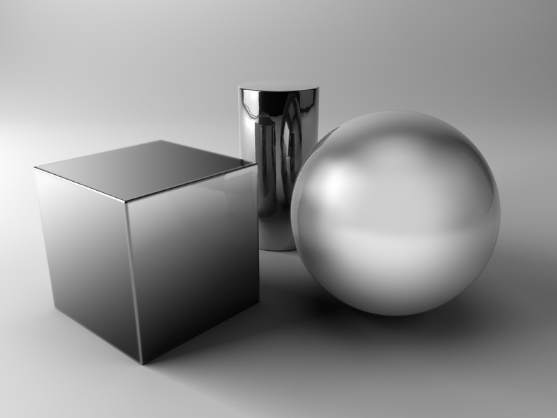

oltretutto quell'immagine che hai postato mi sembra completamente photoshoppata...
ho fatto cmq una prova cn AR..
e una prova con photoshop..

scusami, ma il tuo discorso al momento è: "non mi interessa sapere cosa ne pensate, ma cosa ne pensate?" :roll: :shock:
se devo commentare il render, è piuttosto basico.. le ombre sono piatte, non c'è profondità, l'illuminazione sembra a "stadio" cioè con le ombre uguali in tutte le direzioni..
le piastrelle del pavimento forse hanno fughe un po' larghe e troppo bump..idem x le piastrelle dietro il lavello e cmq entrambe le texture, che ad occhio sembrano shader, sono poco definite
Il materiale del lavello è difficile da commentare, con le smussature sul modello migliorerebbe sicuramente.
andrebbe credo scurito..ma èdifficile aiutarti senza vedere le impostazioni del materiale
tutta la scena è troppo chiara, è difficile percepire al volo da dove arriva la luce e non essendoci chiaro/scuri decisi, come dicevo perde profondità
l'acciaio, è vero che deve avere le botte di luce bianca, x dare la sensazione di lucido, ma anche delle zone nere o cmq molto scure..
questo che sia satinato o no, spazzolato o no, lucidissimo o no...

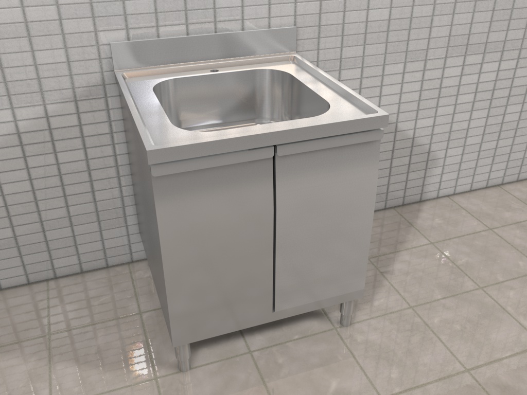

dunque di seguito posto i parametri e la scena che sono andato a modificare secondo i vari suggerimenti:
Non volendo ricreare una stanza chiusa ho inserito solo i muri e il pavimento, non c'è soffitto.
Ho messo una luce infinita bianca al 65% per illuminare un pò tutto in generale, ho messo ombra morbida anche se non si dovrebbe con luce infinita (la regola dice netta o area) ma dato che nella realtà dubito ci sia una cucina senza soffitto ho volutamente inserito un'ombra che non ingannasse. Ho messo amche altre due luci omni al 100% color giallino chiaro (per dare sensazione più calda) con ombre morbide mappate 500x500 a densità 100%. Ho provato a ricreare un materiale più "satinato" seguendo i vostri consigli cercando di renderlo un pò più scuro. I materiali di mattonelle e pavimento sono preset di cinema e ho solo ripetuto le texture e aumentato la diffusione e la riflessione(non è fondamentale che siano perfetti quest'utlimi).
Sostanzialmente la scena è stata rivisitata tutta rispetto al precedente render.
Dimenticavo: AR con diffusione 4, primaria 120 e secondaria 130. Cache irradianza medio con miglioramento dettagli attivo. AO solo per i muri e il pavimento. Ho aggiunto un cielo con hdri preset di cinema.
Sarà anche qustione di gusti ma a me non piace granchè...
Attendo nuovi e apprezzati commenti, grazie a tutti.
