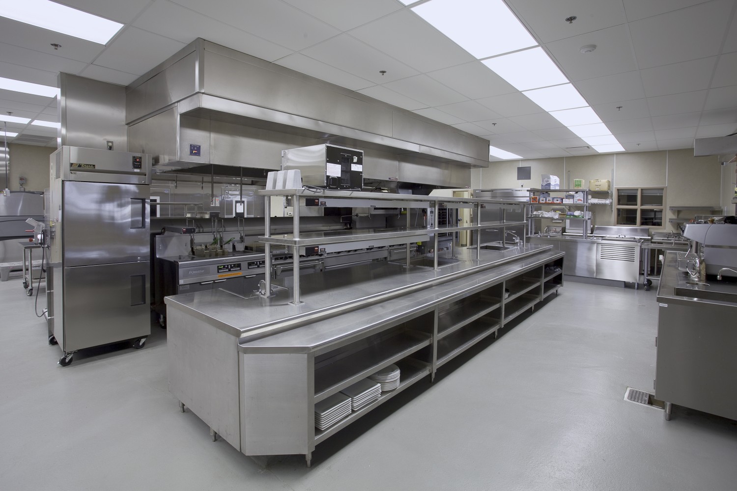

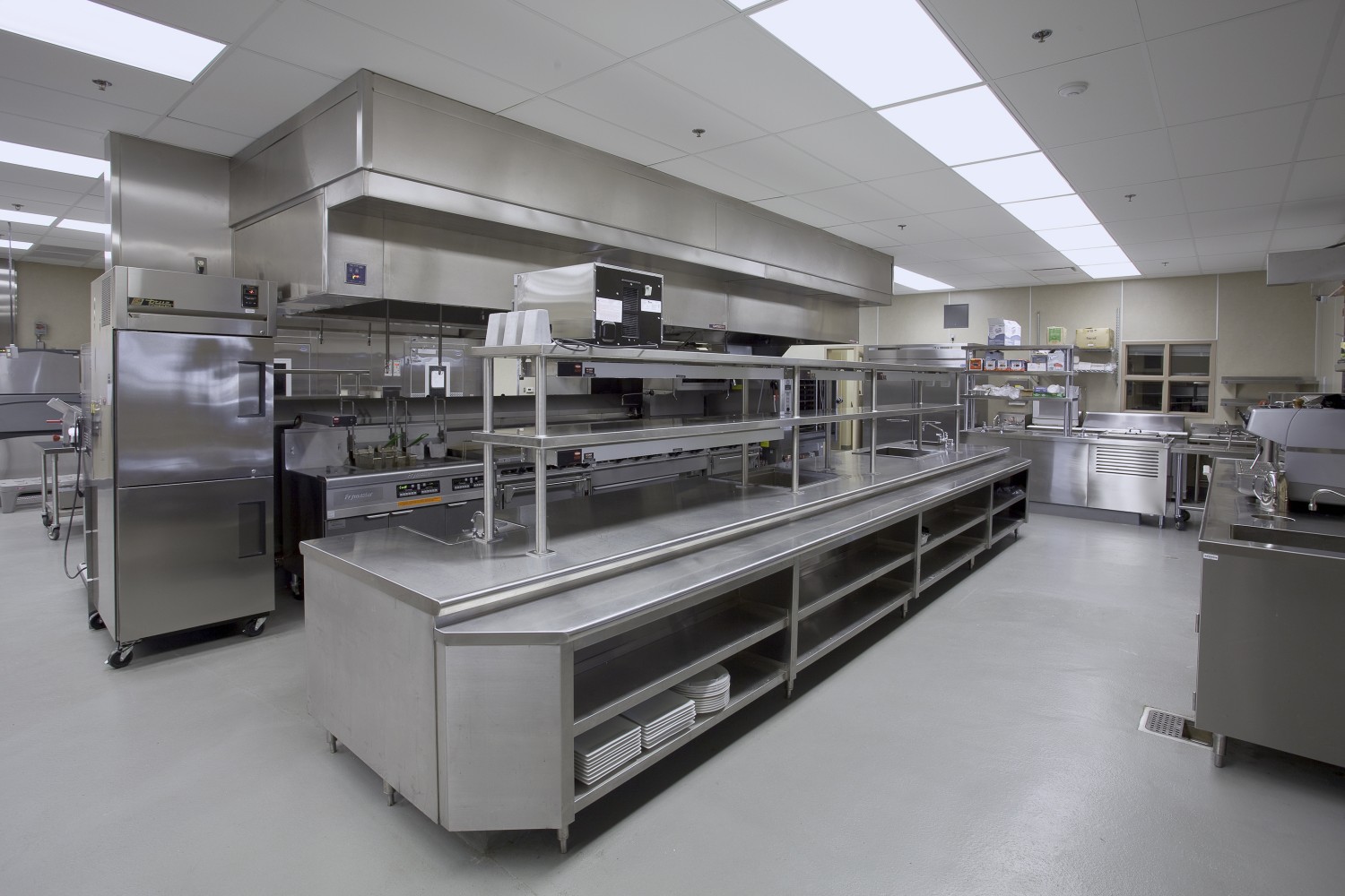

osserva anche questa,l'ambiente che non vedi,aiuta a creare giochi di luce su i materiali e renderla più veritiera

Ho vista la tua seconda foto e concordo pienamente, qui però c'è una cucina di 100 mq...la mia è piccola e non ha tutto l'ambiente presente qui. In buona sostanza (io ho dei contatti e in futuro spero anche del lavoro) il cliente che ti commisionerà questi tipo di lavoro, vuole la sua cucina pulita e senza troppi fronzoli come oggetti e cose varie. Supponiamo che devo lavorare su quei brutti mobili che hai visto (problema di autocad e della sua incapacità di poter essere anche un modellatore)e di dover rendere la vista di questa cucina piacevole, calda e accattivante per chi la vedrà. Io posso "giocare" solo su luci e materiali( muri, pavimenti e spazi sono vincolati)per cui se con l'acciao non riesco a fare di meglio mi rimane solo da giocarmi l'illuminazione, giusto? tu per curiosità cosa faresti sapendo di avere tutti quei vincoli?

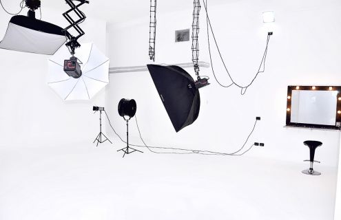

Se una stanza non ha finestre come l'illumina un fotografo?Con questa attrezzatura.Dunque quello che vuole il cliente devi dargli,il problema è il tuo come fare per tirare fuori l'acciaio.La cosa importante è che i materiali e le costruzioni siano veritiere.Anche a noi danno degli elementi in cad,ma dobbiamo rifarli tutti in c4d,aggiungendo piccole smussature ecc ecc nelle costruzioni.Con quel kit di luci puoi ricreare ciò che vuoi,riflessi finestre ecc ecc

Si lo sapevo ho un fratello che è un bravo fotografo...ovvio che io devo giocarmela con altri strumenti....Tu come le posizioneresti le luci area? io le ho sempre usate alle finestre.... :?

é proprio questo il problema dipende sempre dalla scena,le area non sono solo per le finestre ma per la maggior parte di tutti i lavori che vengono fatti in rendering.Se poi hai un fratello fotografo lui ti può aiutare almeno a farti vedere dove posizionare le luci
