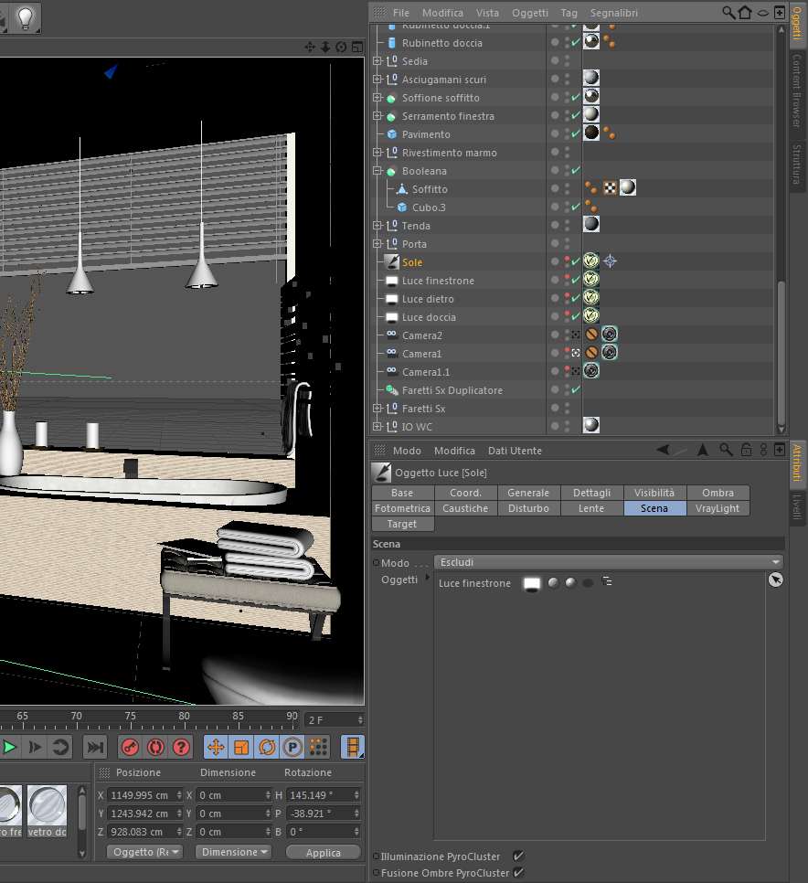

non so se è un mio problema ma non ci riesco... :-((
Allego schermata di prova come proposto.

Io di solito di alla luce infinita un target ( una sfera ) così da indirizzare la sua sirezione attraverso la finestra. Sei sicuro che la luce infinita sia indirizzata correttamente e abbia attivo lo shadows ?

Sicuramente ci sarà qualcosa da spuntare o spuntato ma non riesco a trovare.
Nel file che avevo allegato ci sono le 2 luci Finestra e sole, se deselezioni la area alla finestra il sole fa il suo lavoro, ma insieme niente :?
E comunque verificabile sul file allegato in precedenza........ ;)

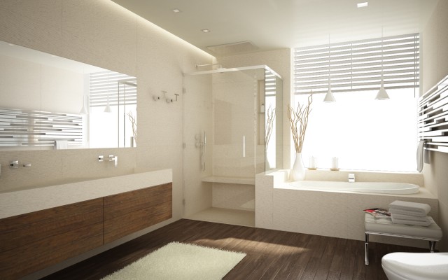

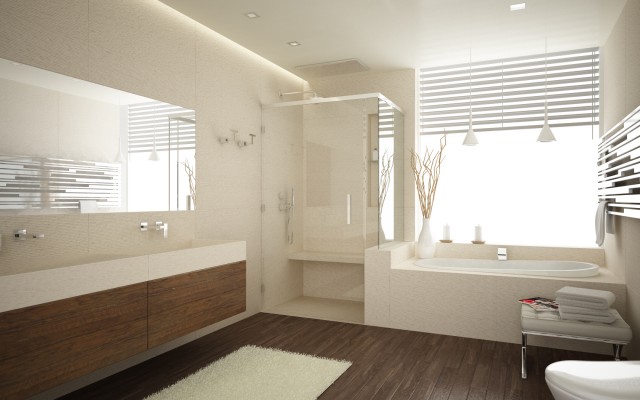

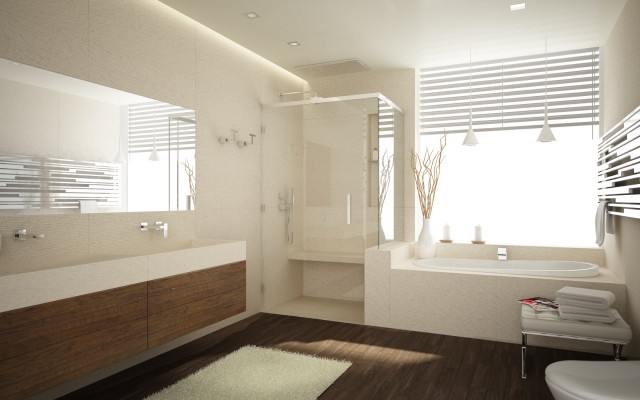

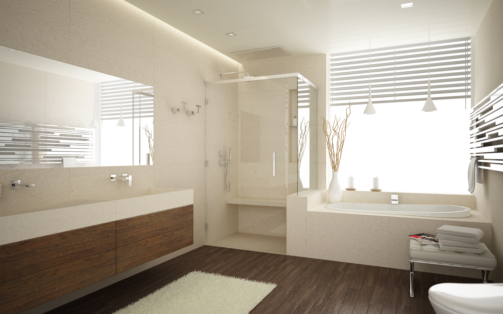

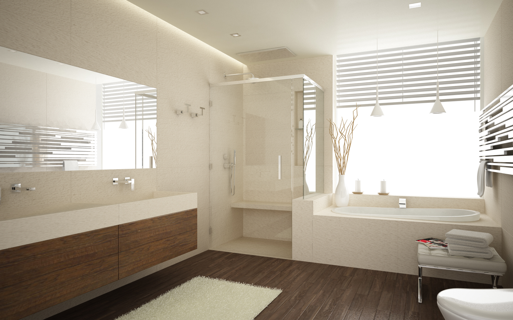

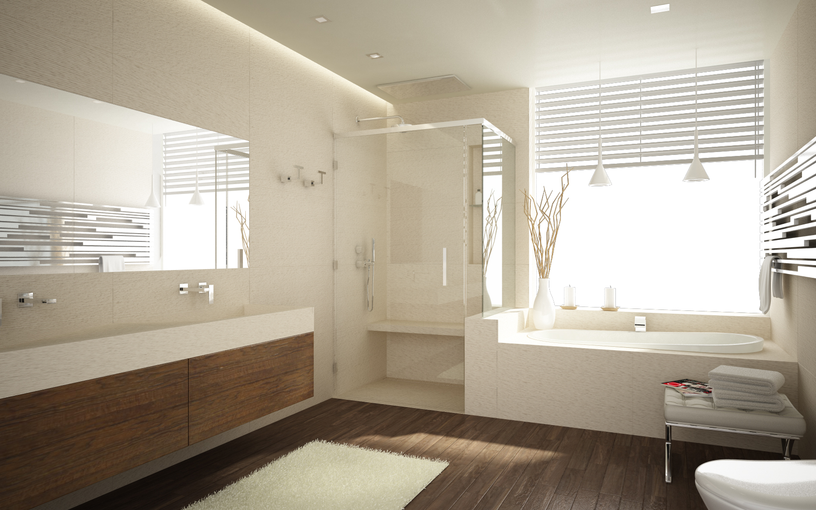

Eccomi con 2 versioni semifinali ;)
la prima con luce area a vista alla finestra.
la seconda con luci impostate da 3dgeo, sono probabilmente da alzare come intensità ma vedo l'esterno.
la terza èra quello che intendevo io cioè soluzione 1 + 2,sormontate in questo caso solo a livello di visualizzazione.
che ne pensate, con quale strada meglio proseguire?
grazie a tutti :oops:
NICOLAB
Messaggi: 667
Località: Brescia
Re: Bagno marmo rigato
Messaggio da NICOLAB »
Ciao owen,
stai facendo un buon lavoro e secondo il mio modesto parere continuerei con la strada della prima immagine.
Messaggi: 2645
Messaggio da pierluigi »
NICOLAB ha scritto:Ciao owen,
Quoto
owen
Messaggi: 173
Iscritto il: ven nov 14, 2008 5:49 pm
Messaggio da owen »
la prima immagine è un fotomontaggio pessimo tra 2 rendering.
Ma non è proprio possibile creare questo effetto direttamente da rendering?? cioè sovraesposizione alla finestra con luce area e luce cole a pavimento senza che venga bloccata dalla luce area?? :?
Ho provato il tuo file 3dgeo ma impostando invisibile alla luce della finestra non la vedo proprio e si vede l'esterno.
Forsi non riesco a capire io...... :-((

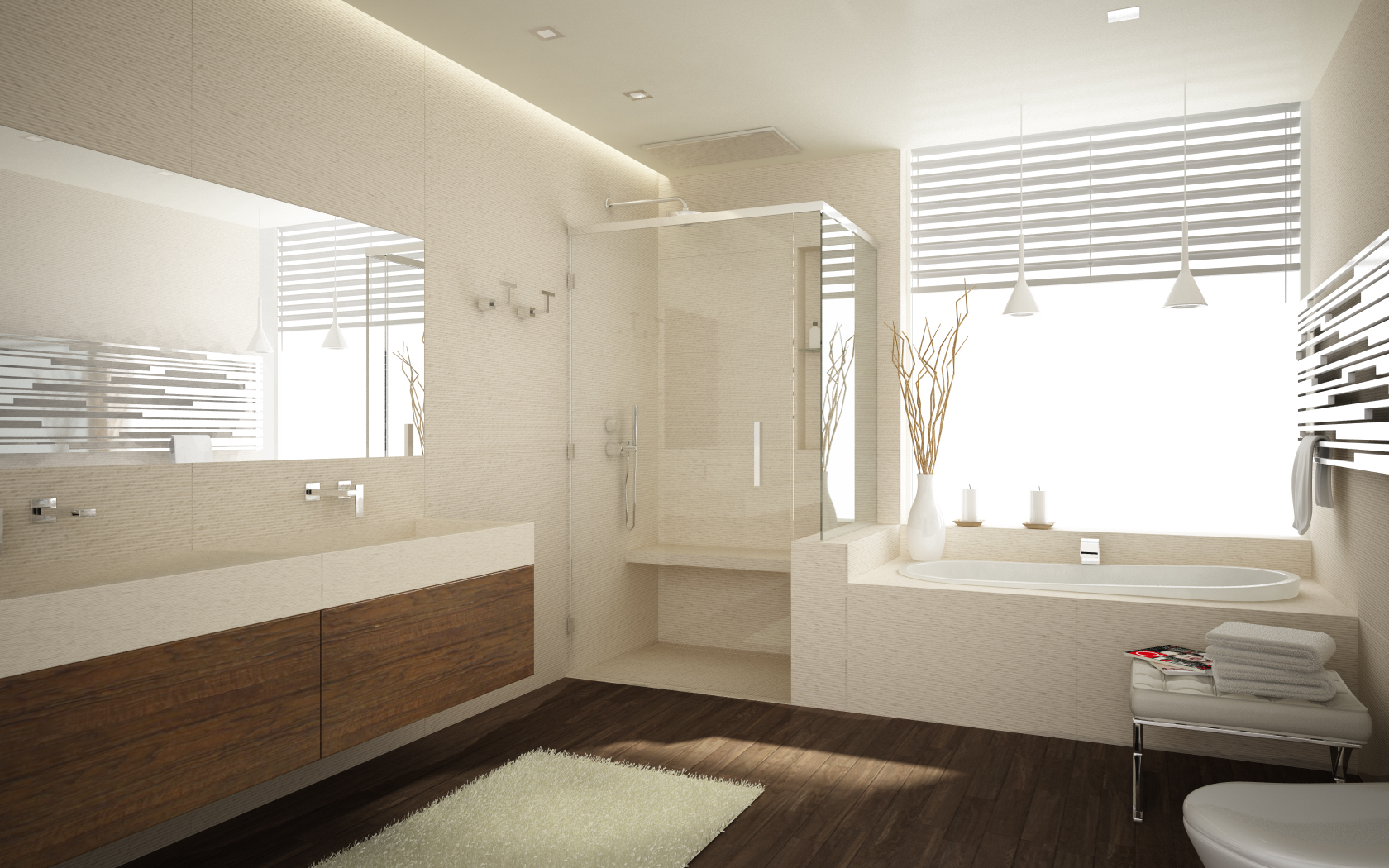

owen
Messaggi: 173
Messaggio da owen »
Ecco il risultato, ma non ci sono riuscito con l'insegnamento di hurricane non lo so il perchè? :@
Lo sfondo lo ho creato con il compositing alpha e poi PS ma mi crea quella sottile linea scura che definisce il perimetro dei singoli pezzi ( vaso, candele ecc..)
Mi sto incartando con poco stavolta....... :(
