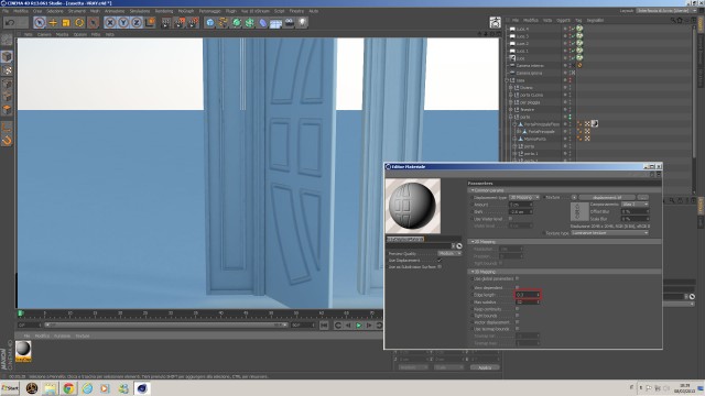

ho fatto un'altra prova, sempre con la stessa mappa displacement.
L'unica cosa che ho fatto è stato abbassare drasticamente il valore edge lenght a 0.3
Ok è venuuto bene adesso ma guardate i tempi di rendering :\

Per quel che ne so io, il vray displacement é da evitare, apparte i casi limite, come può essere una vista da vicino di un muro di sasso o mattoni. In questo caso io sarei andato di modellazione. Comunque suddividere la geometria di partenza di molto, aiuta parecchio e diminuisce i tempi di render
