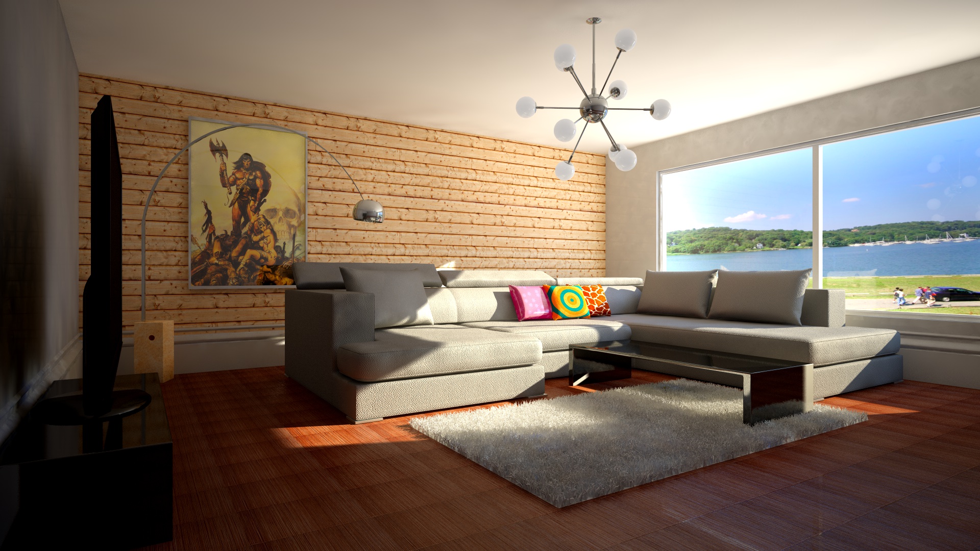

ciao Pocket
Guarda io ho acquistato un videotutorial (http://www.envy-studio.co.uk/#products - C4D VRAY INTERIORS - FROM THE GROUND UP), sembra fatto abbastanza bene, parte dalla modellazione, materiali e luci (HDRI o Phisycs Sun).
Per ora stavo facendo l'esercizio del tutorial (mettendoci un po del mio). ti allego un'immagine.

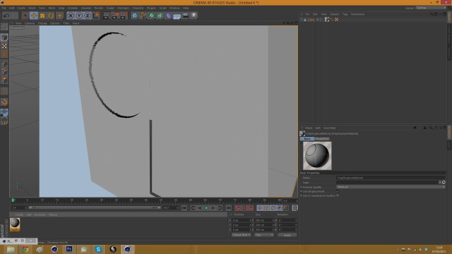

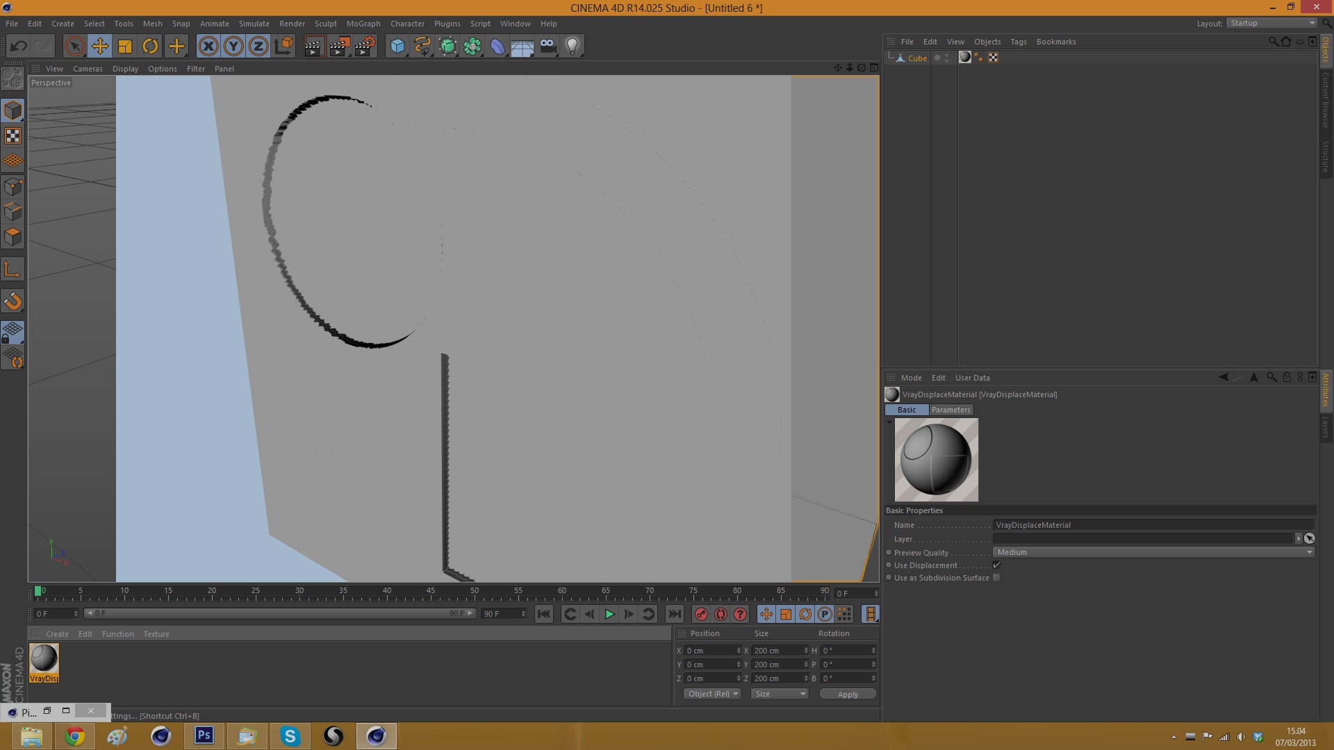

tu per caso ti riferisci al fatto che ti da questo effetto??
se è così allora mi aggiungo in coda anche io, non capisco perché faccia così
Bilico
Messaggi: 295
Iscritto il: ven giu 27, 2008 10:04 am
Re: Nuovo utente V-ray: domanda
Messaggio da Bilico »
enzo_87 ha scritto:tu per caso ti riferisci al fatto che ti da questo effetto??
Si esattamente Enzo, ho proprio quel problema :( e non so come aggirarlo...
e grazie

Ma la scalettatura esce nel render o nella view?
enzo_87
Messaggi: 1824
Messaggio da enzo_87 »
nel render
Bilico
Messaggi: 295
FofoC4D ha scritto:Ma la scalettatura esce nel render o nella view?
Nel render, nel view non esce nulla (se non nell'anteprima del materiale, e anche li se ci si fa caso si nota la "scalettatura")
