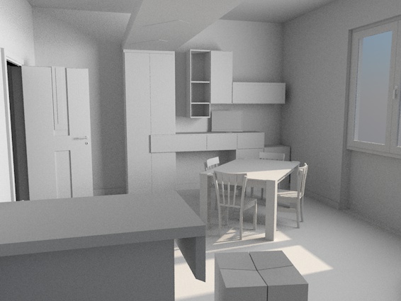

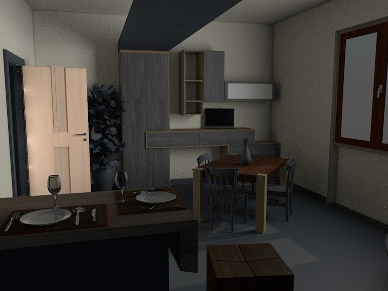

ho provato ma mi viene tutto nero,
ho tenuto quella sulla finestra e quella sulla porta,ma non mi sembra un gran chè,allego appena finisce...
i tempi sono molto più lunghi

scusa ma c'è qualcosa che non funziona
hai una finestra sulla destra, com'è possibile che non entri luce e si veda grigia ? ://
sembra ci sia occlusione ambientale (il nero nelle intersezioni) perché l'hai lasciata ?
hai utilizzato la camera fisica ? altrimenti è inutile che usi il fisico :roll:
prima di inserire piatti bicchieri posate e tutti gli altri oggetti (inutili ora) imposta bene l'illuminazione
poi ti occuperai degli arredi
ciao_____

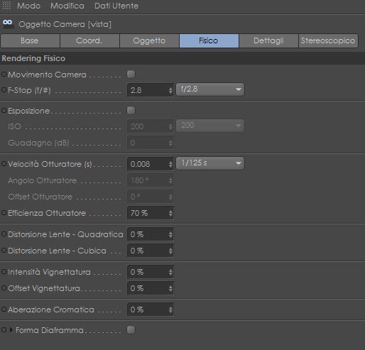

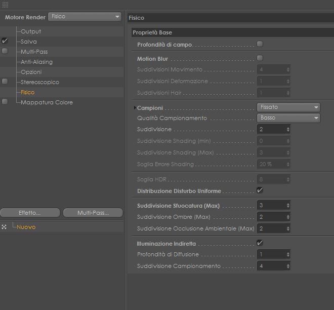

ecco qua, spente le 2 aeree, ho il cielo fisico,la camera fisica(allego impostazioni camera e impostazioni render)

va attivata anche la GI .
ma ribadisco, riesci ad allegare la scena?

nei parametri di progetto imposta su grigio 80% invece che "grigio blu"
nell'illuminazione indiretta porta la profondità di diffusione a 3 (attualmente la hai a 1)
ciao_____

enzo_87 ha scritto:va attivata anche la GI .
se ha attivato il fisico con l'indiretta non deve attivare anche la IG
enzo_87
Messaggi: 1824
Re: Interno diffusione quadrata inversa
Messaggio da enzo_87 »
si...vero...scusa, non avevo visto la spunta

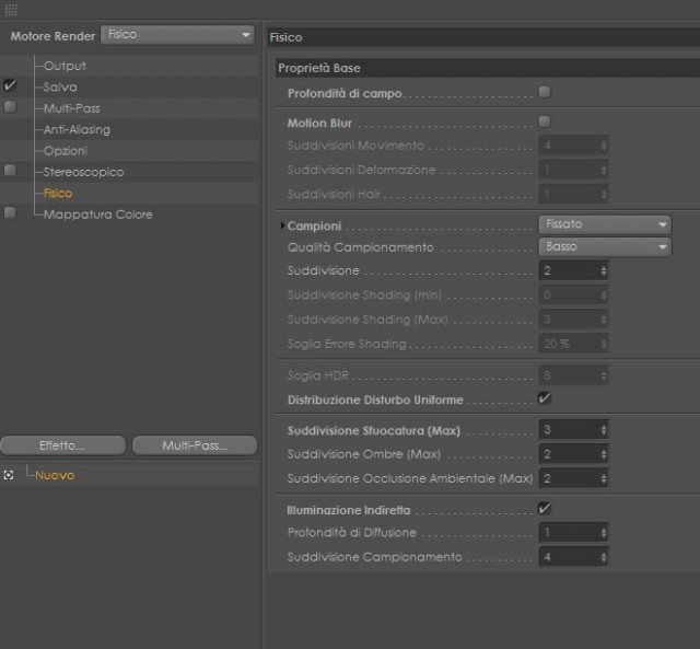

arcnello ha scritto:nei parametri di progetto imposta su grigio 80% invece che "grigio blu"
ciao_____

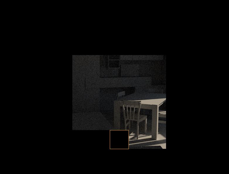

Fatto!un po' luminoso ma mi sta aumentando il disturbo,cosa me lo determina?
Altra domanda, vedete il cursore giallo di renderizzazione,come mai è solo mentre con la GI attivata sono due?va bene cmq o ho perso parte del processore?

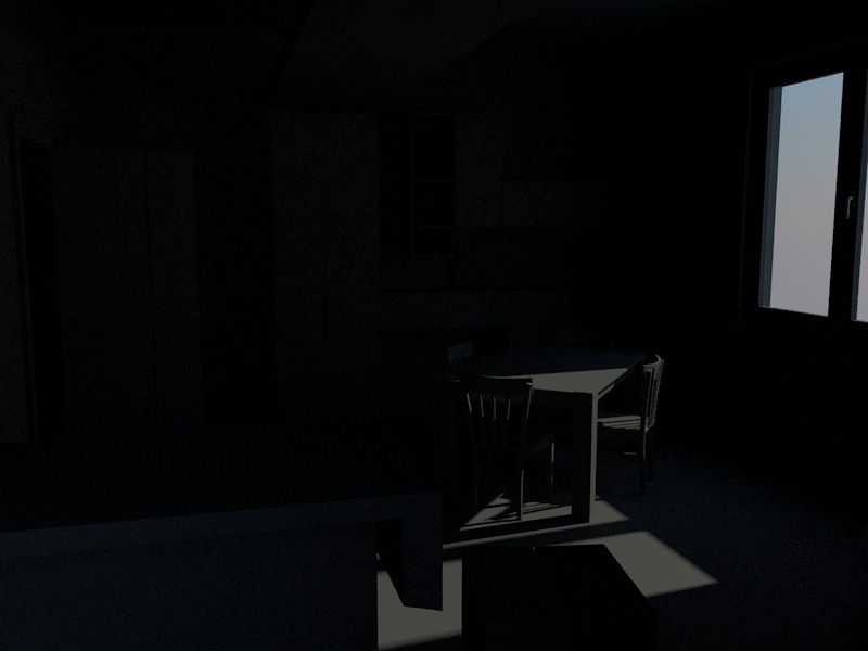

Qui ho aggiunto una luce aerea alla finestra

ciao !!! con il motore fisico di cinema è normale che sia solo un quadrato... i core del processore lavorano tutti comunque (puoi verificarlo da "gestione attività")
comunque occhio che hai la "gi" attivata nel motore fisico

silvandrea ha scritto:ciao !!! con il motore fisico di cinema è normale che sia solo un quadrato... i core del processore lavorano tutti comunque (puoi verificarlo da "gestione attività")
Ciao,
scusa ma da dove lo vedi che ho la GI attivata nel motore fisico?
