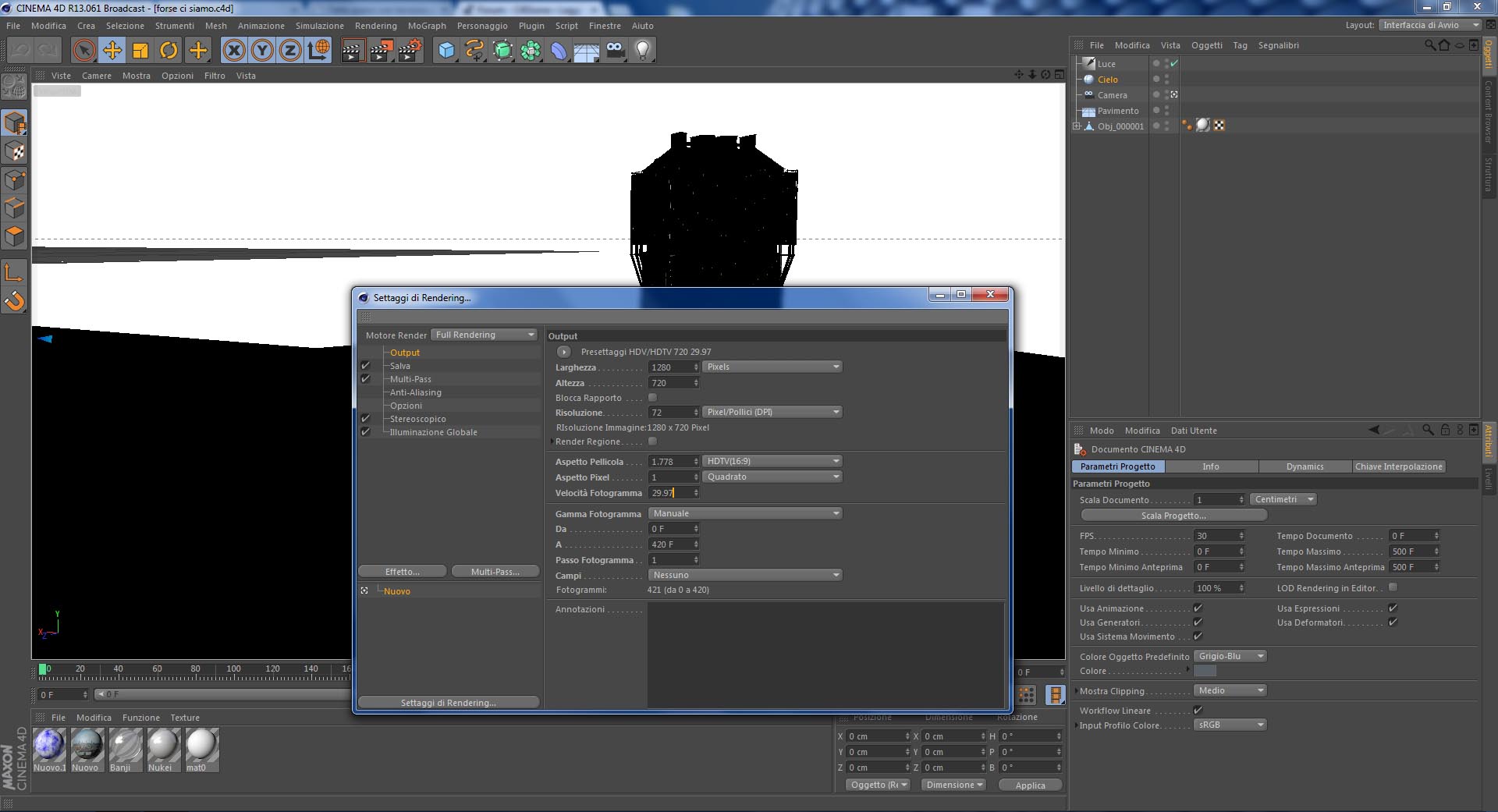

62VAMPIRO ha scritto:Dagli screens non si legge bene, ma nelle impostazioni di Output al tab "Frame range" seleziona "all frames". Mi sembra che sia su "Manual". Prova così...............
È così perché i frames totali sono 420 e a me interessavano solo una parte per fare la prova.
Messaggi: 3568
Re: Aiuto!!! Non mi salva i video!!!
mm allora, se tu hai impostato il percorso di salvataggio e hai messo un intervallo di frames..quei frame ci devono essere. L'unica cosa che mi viene in mente è che il framerate impostato in output sia diverso dal framerate del progetto..dovrebbe essere lo stesso ovunque: se il progetto è a 25 fps anche l'output dovrà essere a 25 fps. Puoi vedere le impostazioni del progetto con ctrl-d o cmd-d.

Scusa, y4rs1, ma non ho capito una cosa: se devi fare una prova su un detrminato numero di frames, perchè nel flag "Frame Range" hai lasciato sì su Manual ma nelle caselle "Da" "A" hai lasciato 0 e 420? In questo caso te li renderizza tutti e da qualche parte, come detto da Visualtricks, ci devono essere. Se vuoi fare una prova dovresti indicare un numero di frames impostandolo (non sò: da 0 a 100, oppure da 50 a 100 ecc...ecc..), ma se lasci scritto da 0 a 420 Cinema li renderizza tutti........
Nel campo Save hai dato il percorso di salvataggio?

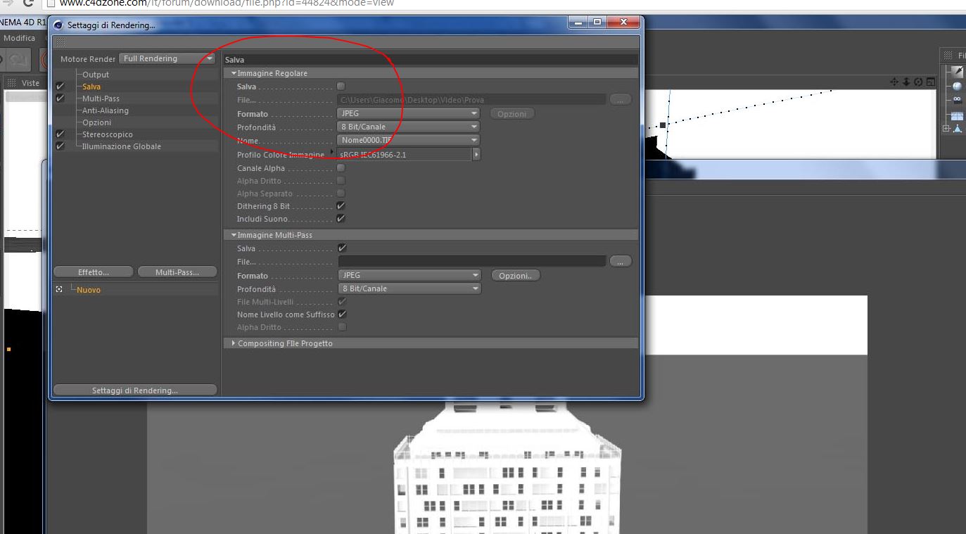

monster722
Messaggi: 20
Iscritto il: mar mar 16, 2010 8:37 am
Messaggio da monster722 »
Nelle opzioni di rendering non hai spuntato l'opzione salva.

monster722 ha scritto:Nelle opzioni di rendering non hai spuntato l'opzione salva.
Perdonami dove che non la vedo

62VAMPIRO ha scritto:Scusa, y4rs1, ma non ho capito una cosa: se devi fare una prova su un detrminato numero di frames, perchè nel flag "Frame Range" hai lasciato sì su Manual ma nelle caselle "Da" "A" hai lasciato 0 e 420? In questo caso te li renderizza tutti e da qualche parte, come detto da Visualtricks, ci devono essere. Se vuoi fare una prova dovresti indicare un numero di frames impostandolo (non sò: da 0 a 100, oppure da 50 a 100 ecc...ecc..), ma se lasci scritto da 0 a 420 Cinema li renderizza tutti........
Allora fin'ora ho fatto la prova da 0 a 100 come puoi vedere su negli altri screen, ma alla fine del rendering quando vado ad esportare il tutto anche in jpg mi esporta solo i frames che riesco a vedere nel visualizzatore. Il percorso l'ho dato ma nella cartella del percorso trovo dei file che non riesco ad aprire con nessun programma e sono del tipo .GIIinfo(numero di frame)

monster722
Messaggi: 20
Non ho cinema sotto mano ma secondo me l'inghippo è qua. Non hai spuntato "salva".

Messaggio da y4r1s »
Mi sa che avevi ragione, perchè con quella spunta, nel formato avi mi da un errore ("impossibile effettuare scrittura") ora sto provando in jpg e va. Appena finisco vi dico.
