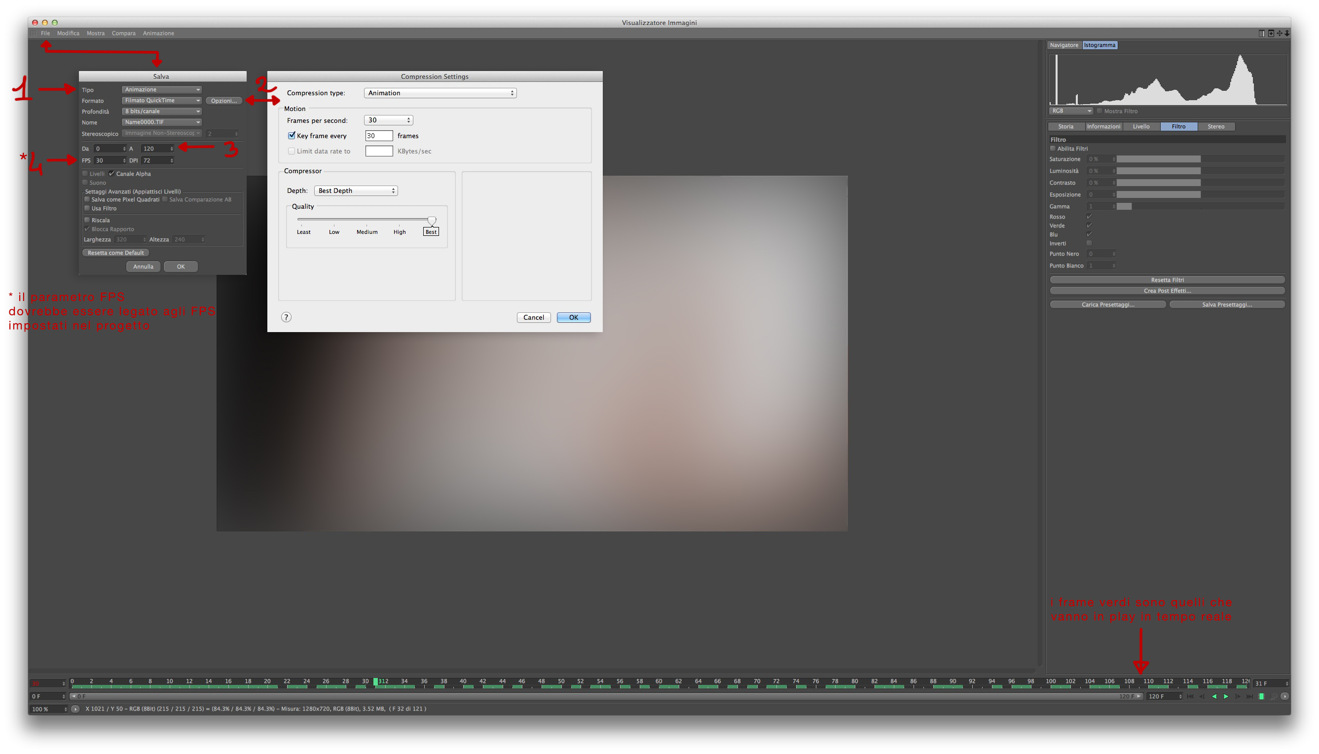

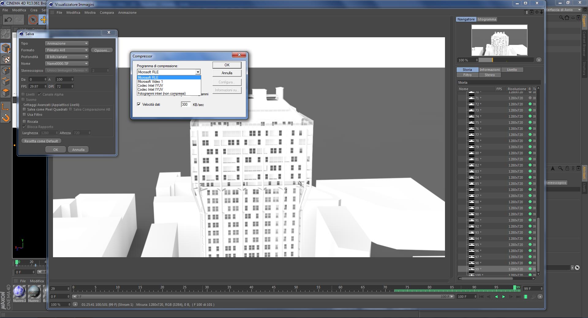

Allora ho renderizzato il video e questa è la schermata.
Di seguito vado per esportare ma mi salva solo i fotogrammi in verde.
Messaggi: 4888
Re: Aiuto!!! Non mi salva i video!!!
Messaggio da nexzac »
oddio...
ma xchè salvi in quel formato/compressione orribile?
salva in mov, h264 a 30 fps
