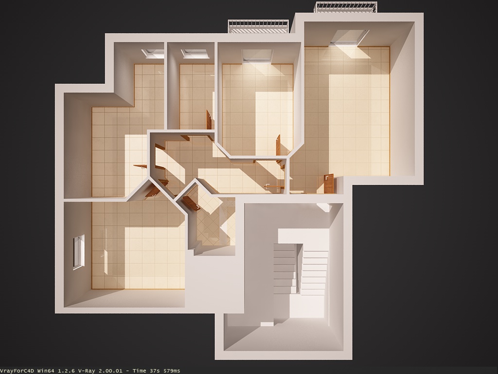

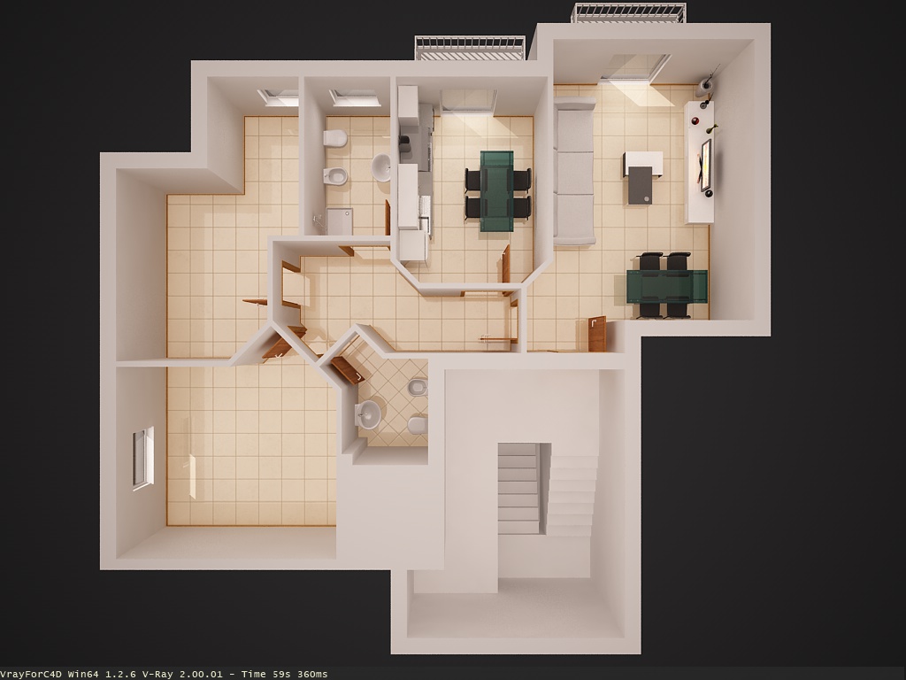

si, la versione "con il tetto" è quella con il tetto attivo ma nascosto alla camera, quindi che genera la corretta illuminazione dentro l'appartamento.
questo è un altro appartamento che sto portando avanti...
specifico che i progetti non sono miei, ci tengo a specificarlo soprattutto per quest'ultimo, il cui progettista sembra sia stato colpito dalla malattia degli angoli a caso...ahahah
in questo nuovo appartamento, la differenza sostanziale è che il tetto che ho usato è anche leggermente luminoso, così ho schiarito l'intero appartamento senza dover ricorrere a troppi artefatti con la camera o con il color mapping.
edit: ho detto una cavolata, il tetto è vero che è luminoso, ma sempre dal tab della luminosità l'ho reso trasparente...devo modificare e aggiustare :shock:

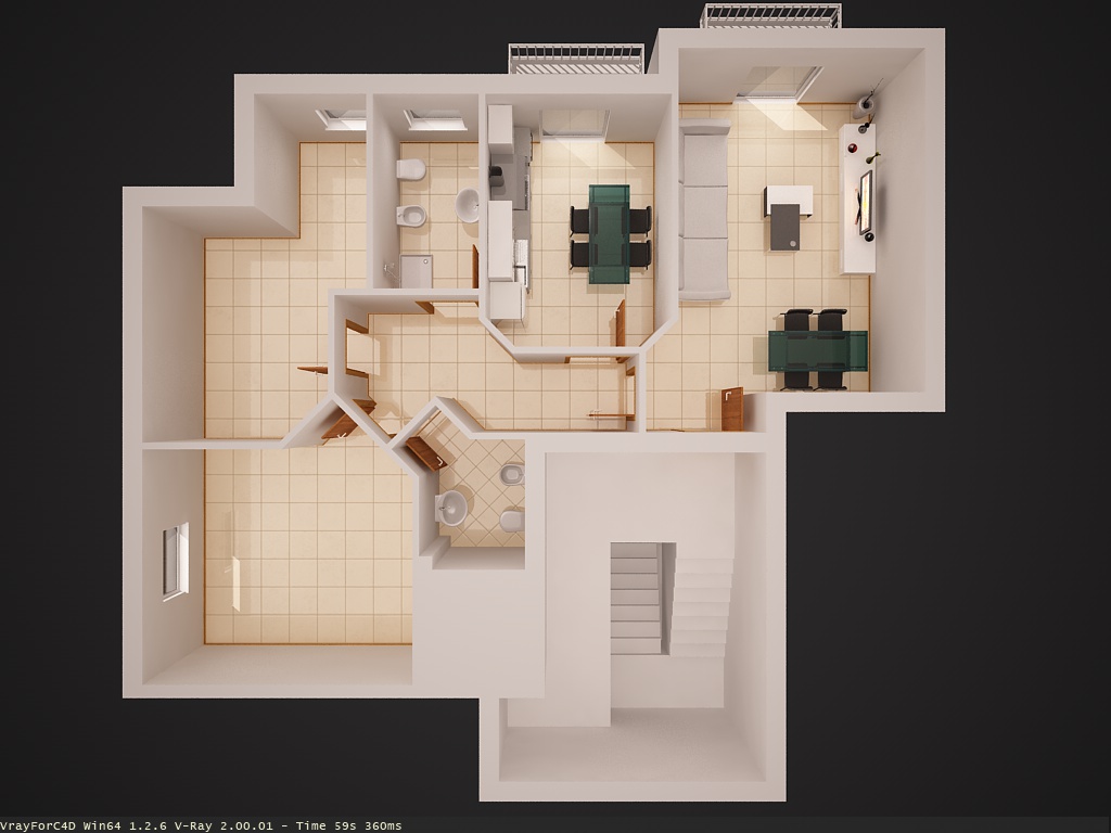

ok questo è invece con tetto attivo ma non visibile con un materiale emittente con amount al 10 %

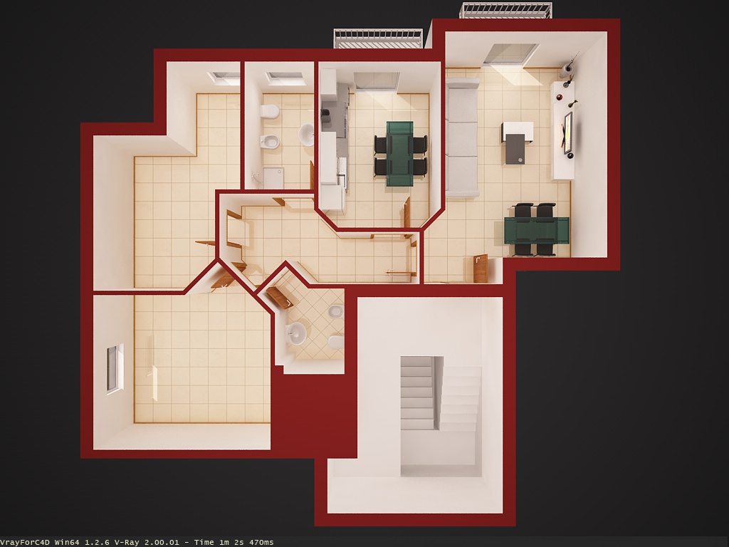

il questa ho semplicemente colorato di rosso il piano superficiale dei muri 8-)

E' un po tutto troppo omogeneizzato plasmon. Sembra ci siano un Ambient Occlusion con una luce direzionale (che personalmente toglierei). Le luci area sono andate a farsi benedire!? Che mapping hai usato? Le area decadono?... ?
morph
Messaggi: 2000
Re: Aiuto render planimetrico
Messaggio da morph »

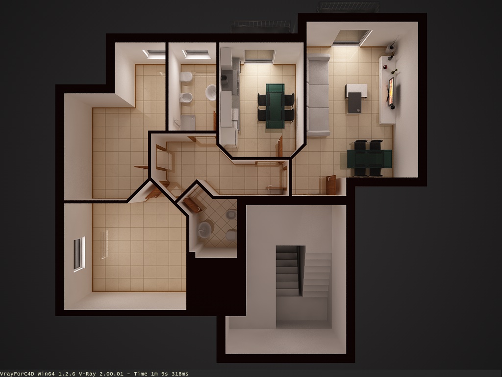

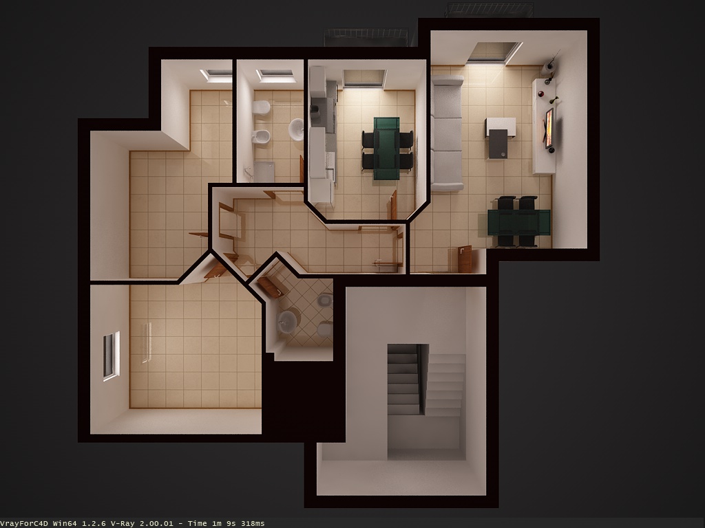

allora, in questa che segue ho elminato la luce direzionale.
non c'è ambient occlusion, le area ci sono ad ogni finestra sul filo interno delle aperture con intensità 100 e tutte con decadenza.
Il mapping è un exponential standard. 8-)
nel soffitto ho applicato un materiale con attivo il luminosity layer con uno shader colore bianco tendente al giallino con amount 5
edit: dimenticavo di aggiungere i parametri della camera:
100-2.5-300
8-)

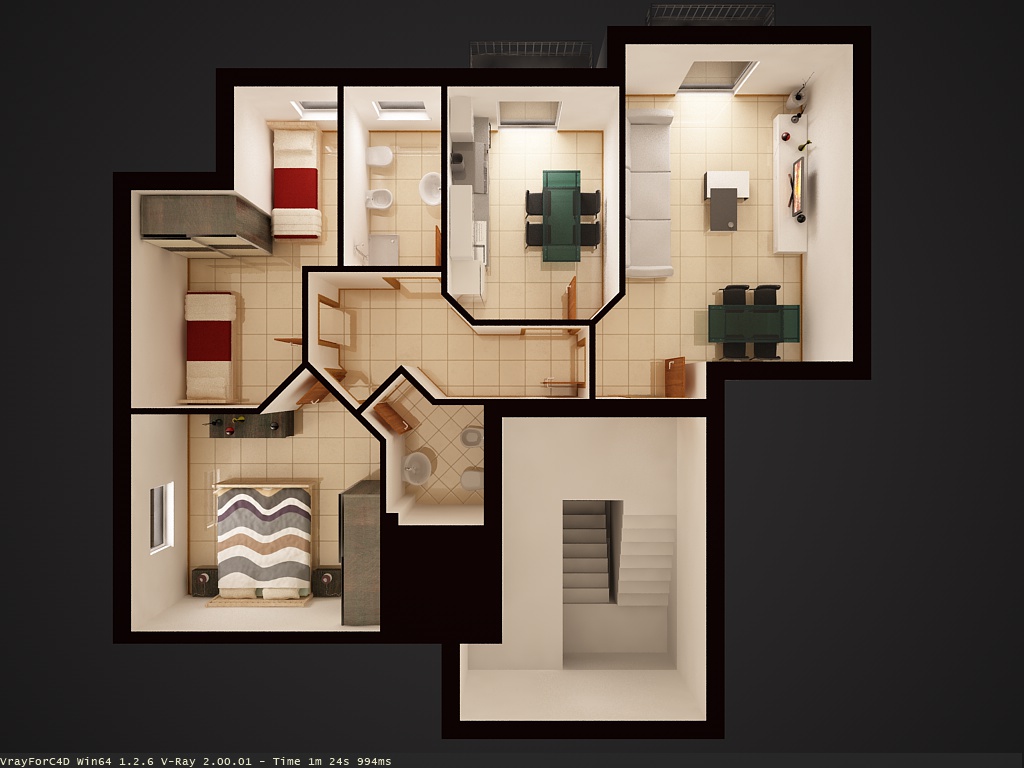

con arredo quasi completo

wow fantastici!!! Davvero interessanti per un'agenzia immobiliare! Un'unica cosa che ho notato... i muri, specialmente quelli più esterni sembrano convergere molto verso il centro dell'immagine. Dalla mia misera esperienza penso sia dovuto alla lunghezza focale della telecamera. Riesci a dirmi che valore hai usato?
morph
Messaggi: 2000
ciao e grazie per i complimenti...la larghezza focale è quella standard della camera di cinema. ora non ricordo quanto sia, ma di sicuro non è un valore che ho cambiato. :)
grazie ancora 8-)
Messaggi: 3041
Quest'ultima non è proprio niente male! ;)
Magari lo sfondo dell'immagine fallo leggermente più chiaro in modo da far risaltare meglio anche i muri perimetrali!
E fagli cambiare pavimento questo fa proprio schifo! ://
