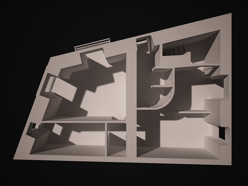

intanto vi posto il modello che ho modellato in cinema:
volevo chiedervi oltre che i soliti consigli su settaggi vari, anche se secondo voi è corretto impostare un set preciso di luci, come se fosse un set fotografico quindi con luci area e altri artefatti e come fare.
riguardo invece ai vari settaggi, la mia scena è composta dal modello ovviamente.
una luce infinita con intensità 20 e raggio ombre a 20 cm
e una pcam con fstop a 5 il resto di default.
le impostazioni invece sono:
antialiasing: adaptive dmc e cat rom
ig: 04-ir_lc medium
color mapping exponential 0.9-0.9
il resto tutto di default.
Vi ringrazio per tutto l'aiuto che vorrete concedermi e ditemi le cose come se fossi scemo...il mio livello è questo :lol:

Se vuoi ottenere qualcosa che si avvicini all'immagine di riferimento comincerei con il togliere il sole e mettere delle luci area alle aperture come si fa normalmente con un interno; indi bisogna scegliere se far rimanere il soffitto in modo che i suoi rimbalzi aiutino la luce diffusa nelle stanze (ovviamente mettendogli un tag compositing per renderlo NON VISIBILE alla Camera) o se mettere una grossa luce area sopra a bassa intensità, oppure far rimanere solo lo Sky senza sole! Da provare!

allora l'immagine che ho postato di riferimento è la prima che ho rtovato sul web, la mia idea è quella di fare una immagine chiara e diretta che faccia capire facilmente e con effetto come è l'interno dell'appartamento.
tra l'altro non so se conviene rappresentare tramite la booleana e sezionare l'appartamento oppure nascondere semplicemente il soffitto.
Cmq ora provo ad inserire le aree e ad eliminare il sole, anche se l'idea di una luce dominante che desse una direzionalità ai raggi solari mi piaceva. :)
edit: domanda in itinere...quando voglio nascondere il tetto alla camera nel rendering ma facendo in modo che il tetto influisca sul render, mi basta inserire il tag compositing e deselezionare "visibile alla camera" ma se voglio fare questo lavoro con la sezione booleana come posso fare? :)

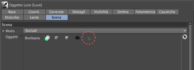

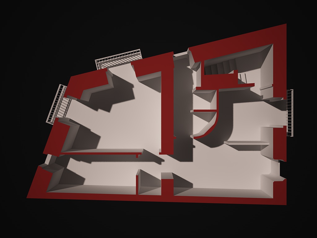

Ciao morph, ho fatto varie prove, ma non sono riuscito ad escludere la booleana dalla luce in modo da nascondere il tetto.
Ho provato ad usare la funzione escludi dentro il menu scena della luce, ma anche disabilitando la gerarchia il risultato non cambiava...
Alla fine ho duplicato la booleana e utilizzata una per la stanza (A-B) e l'altra per il tetto (A interseca B) e applicato sull'ultima il tag compositing disabilitando "visibile dalla camera"...
Sono comunque interessato ad altre soluzioni! :)

Se sezioni gli appartamenti, avrai il "problema" di dover tagliare (e colorare di nero/rosso) anche gli arredi tipo armadi e gli infissi, rischiando di generare confusione nel cliente con poca dimestichezza. Oltre ad essere più immediata, la scelta di nascondere il solo tetto è forse anche più corretta per quanto riguarda il calcolo dell' illuminazione.

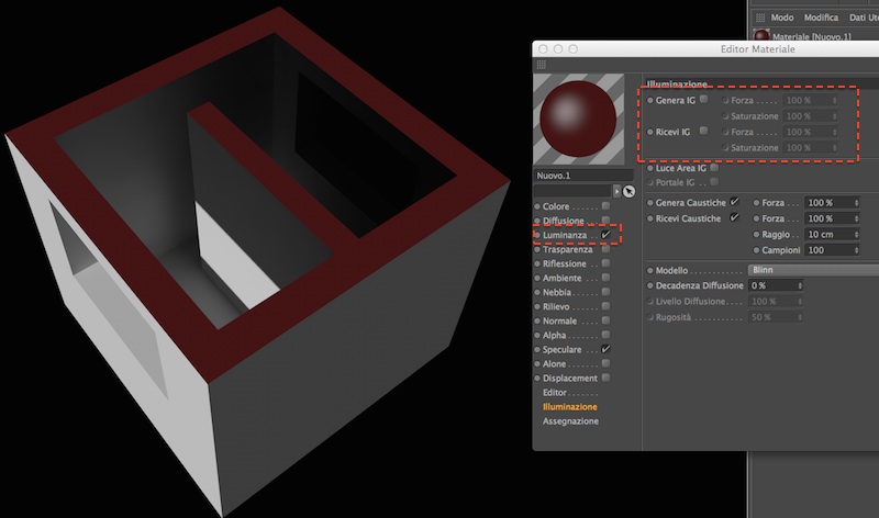

Il problema della sezione l'ho risolto applicando alla superficie un materiale con la luminanza attiva e disattivandogli la possibilità di generare/ricevere IG. Puoi regolarti nel canale luminanza il colore e l'intensità della superficie sezionata! ;)

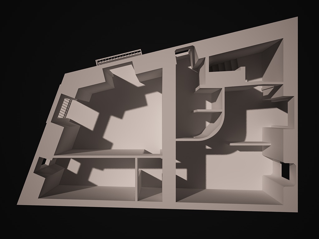

ho fatto varie prove e devo dire che, nonostante alla fine sia molto una questione di gusti soggettivi, oltre che di oggettiva poca bravura mia, credo che la soluzione più consona per realizzare un buon compromesso tra "giustezza" e praticità, sia quello di non sezionare proprio la struttura e di eliminare completamente il tetto, ottenendo questo risultato per ora temporaneo sia chiaro.

Salve ragazzi, ho fatto qualche up, consigli, critiche, commenti? :lol:
