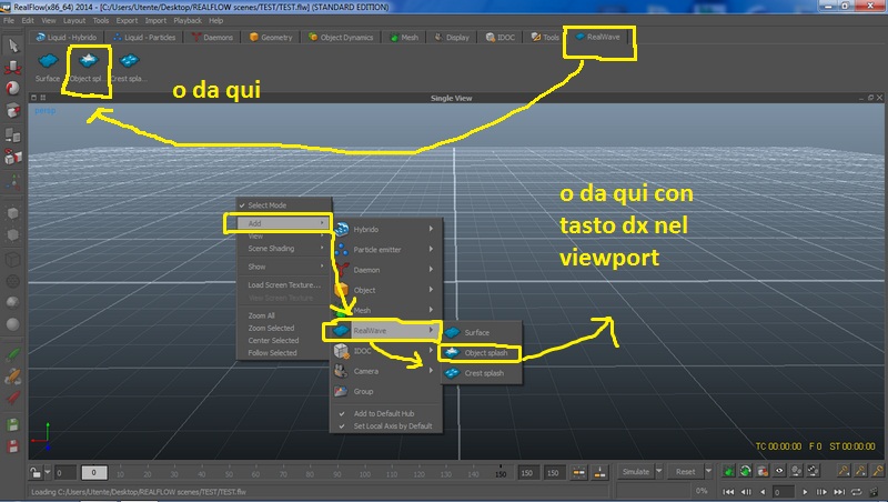

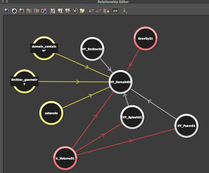

Ti servono: il "Relationship Editor" (Hybrido funziona a nodi e non come Realwave che ha il menù a tendina per selezionare gli oggetti da "agganciare"), il Nodes Params e il Nodes (da attivare tutti e 3 dal menù Layout).

E questo è il setup di base di Hybrido. I nodi vanno collagati tutti al Domain, tranne l'"HY_Emitter" che non occorre collegarlo al Domain perchè lo fà automaticamente RealFlow. Deve essere presente, ma senza nessuna connessione...........

Il setup generico è abbastanza semplice (parlo sempre di Hybrido), devi mettere un domain (che ha bisogno di avere dei confini, quindi ha bisogno di un oggetto che faccia da contenitore), poi un emitter (anche questo ha bisogno di una geometria dalla quale emettere, come ti hanno già detto), poi aggiungi Splash e poi Foam; Tieni presente che Splash genera particelle standard quindi avrai bisogno di un Kill_volume per evitare che volino fuori dai confini del dominio. Infine dal relationship editor colleghi tutto al Domain (con un collegamento extra tra splash e kill_volume).
Ti allego una scena di esempio (da simulare).

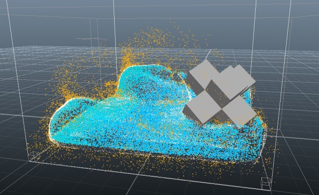

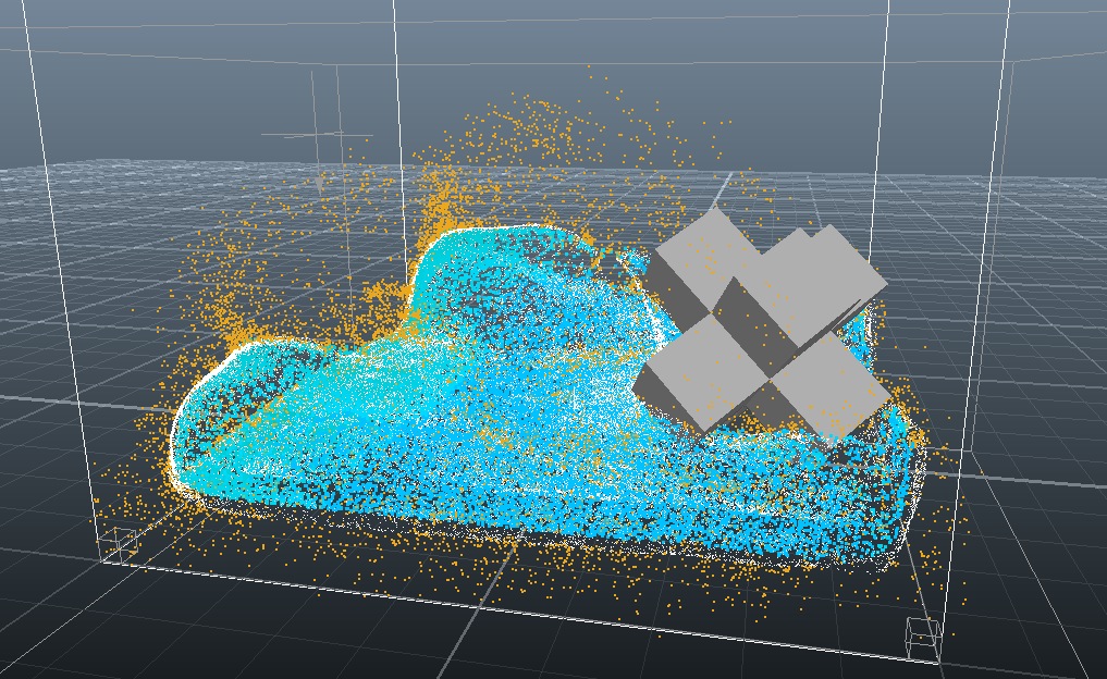

Blu = fluido<br />Giallo = splash<br />Bianco = foam
Blu = fluido
Giallo = splash
Bianco = foam
