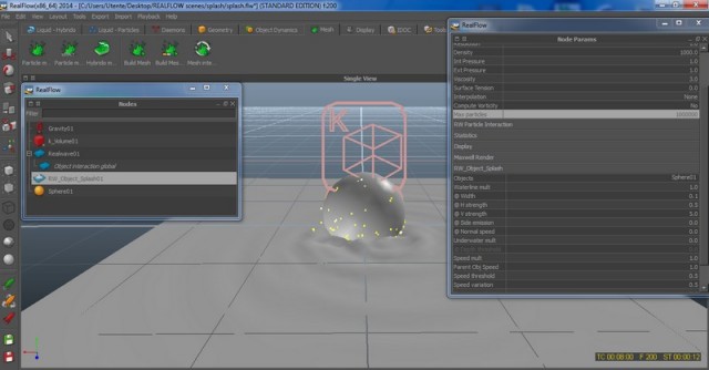

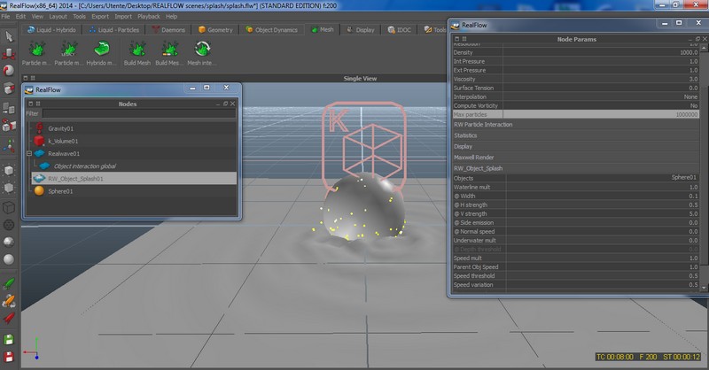

Detto questo ci sono da fare delle considerazioni. Se non hai un pc potente (almeno 12Gb di RAM in sù e un processore di fascia alta) allora usare RealFlow è un problema. Per le simulazioni realistiche o ti và in crash oppure, nel migliore delle ipotesi, la simulazione può richiedere decine di minuti se non anche un'ora. Siccome per rendere la cosa realistica ci vuole un numero altissimo di particelle (anche decine di milioni) e le interazioni fluidodinamiche richiedono calcoli pesantissimi, è chiaro che la dotazione hardware è fondamentale per lavorarci bene.
Nell'esempio che ti posto ho usato solo 1.000.000 di particelle, un niente insomma e sono raffigurate in giallo. E questo sarebbe lo splash. E' un'animazione e quando la sfera tocca l'acqua si alzano gli schizzi che sono appunto i "pallini" gialli. Da dire che non usato il Particle Mesh (Legacy) che serve per fare il Build delle particelle (l'ho messo, ma non usato), perchè i "pallini gialli" non sono gli schizzi veri e propri, ma la loro rappresentazione grafica. E il Build richiede calcoli molto potenti. E senza contare che ho lasciato praticamente i parametri di default (che non và bene, perchè alcuni di questi devono essere settati correttamente). Considera poi che più pesante (in terini di poligoni) è l'oggetto che interagisce con l'acqua, più pesanti sono i calcoli
Studiati lo screen che ti posto: è l'esempio più semplice per fare lo splash e schizzi in Realflow.

Ok ho capito ...ho seguito la tua immagine ma nn sono riuscito ad attivare il foam o spalh...ve lo chiedo cortesemente potete spiegarmi i passaggi pe4 attivarlo...scusate forse saro duro di coccio ma nn mi è chiaro se potete spiegarmelo piu elementarmente ne sarei grato...
