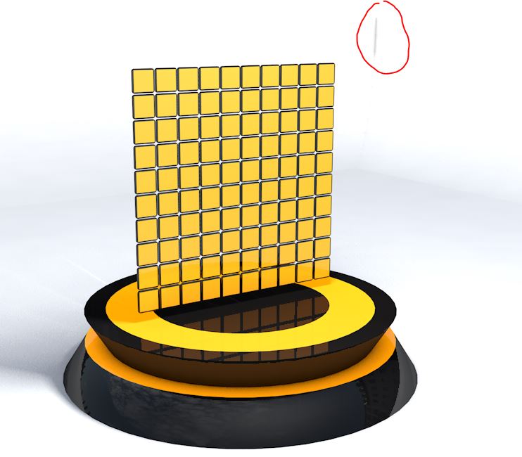

ho cercato di creare uno stage in cui evitassi di riprodurre strane ombre ...e cosi ho fatto questo cubo con gli angoli arrotondati...però lo stesso è ucito fuori come vedete sotto nell immagine dove ho cerchiato

Al di là del fatto che un cubo anche se ha gli angoli arrotondati non è l'ideale come stage (basta che guardi le ombre alla base che formano un angolo, sebbene smussato, di 90º), se non ci dai informazioni sulla scena realizzata, luci, impostazioni di rendering ecc.., non possiamo tirare ad indovinare qual'è il problema, non credi?

ma nella scena non ce niente di che
ce solo questo quadrato al centro
la luce è sopra in alto ai cubi ...le impostazioni di rendering le ho lasciate di quelle di default ...c'è un illuminazione globale e occlusione ambientale...
vi allego il file

hai postato la scena senza il cubo come stage... :x

si l ho eliminato ,percè avevi detto che non andava bene...insomma l ho canellato se non andava bene
