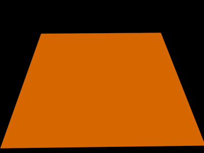

Comunque, procedendo con l'idea di rendere il risultato il più realistico possibile, per ottenere una maggiore irregolartà nei tagli, ho pensato di aggiungere alla texture i canali Alfa e bump, comandati dalla stessa vertexmap che si occupa di animare il tessuto. Di seguito un esempio...
strappo piccolo.gif (1.59 MiB) Visto 2337 volte

Ciao, be cosa dire wow da proprio l'idea dello strappo fatto in questa maniera, anche se sinceramente non capisco come tu abbia migliorato lo strappo utilizzando i canali, cose troppo avanzate per me forse aha, mi sa che è meglio se aspetto lo sviluppo del plugin , però non appena ho un po' di tempo mi ci metto a provare :)
