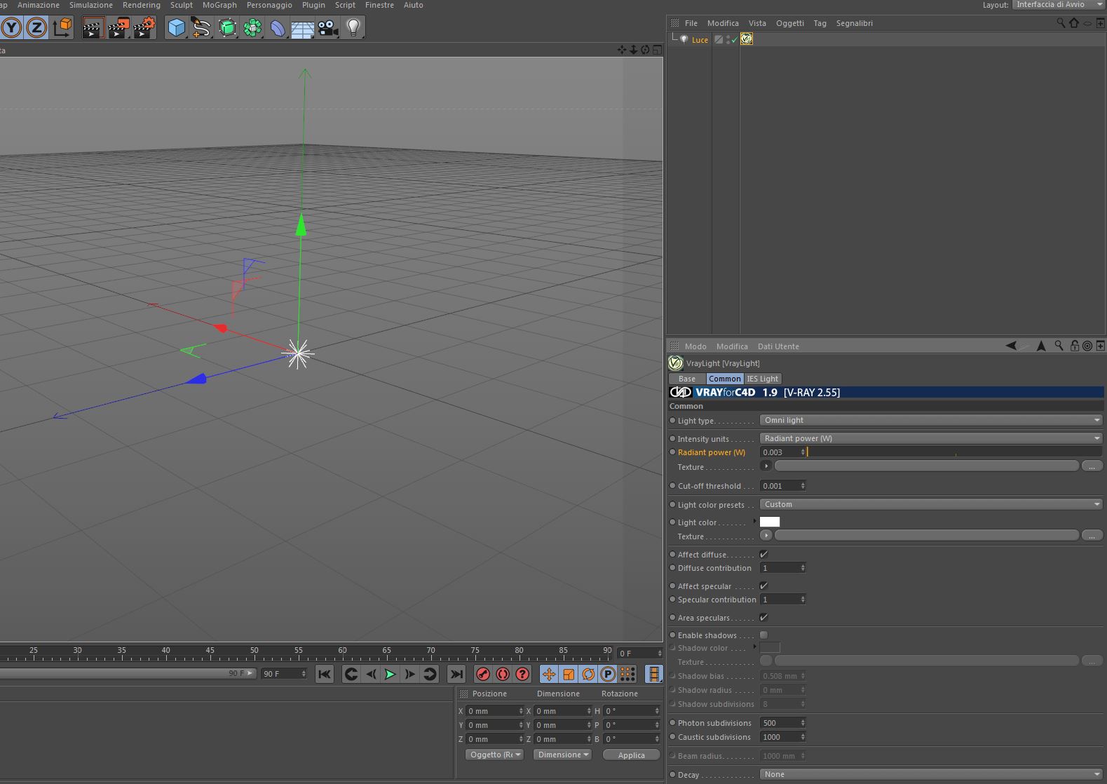

ho visto una cosa che se aggiungo una luce di default l'intensity units sta su default ma se cambio e metto radiant power mi cambia il valore in automatico e scende a 0.003... e come se facesse una conversione, quindi ovviamente cambiando il valore dei watt e alzandolo a 3 è come se l'aumentassi di 100 volte. ma perchè lo cambia in automatico? secondo me è questo il mio problema

guarda non ho fatto altro che mettere un luce e cambiare da default a radiant... in automatico mi cambia il valore

Per quanto riguarda la decadenza, non è un bug, semplicemente quando cambi il tipo di luce in Area, che ha di default la decadenza, quando rimetti su Spot la decadenza resta attivata. Per quanto riguarda l'unità di misura chiaramente quando passi da una all'altra ti dà l'equivalente nella nuova misura...
