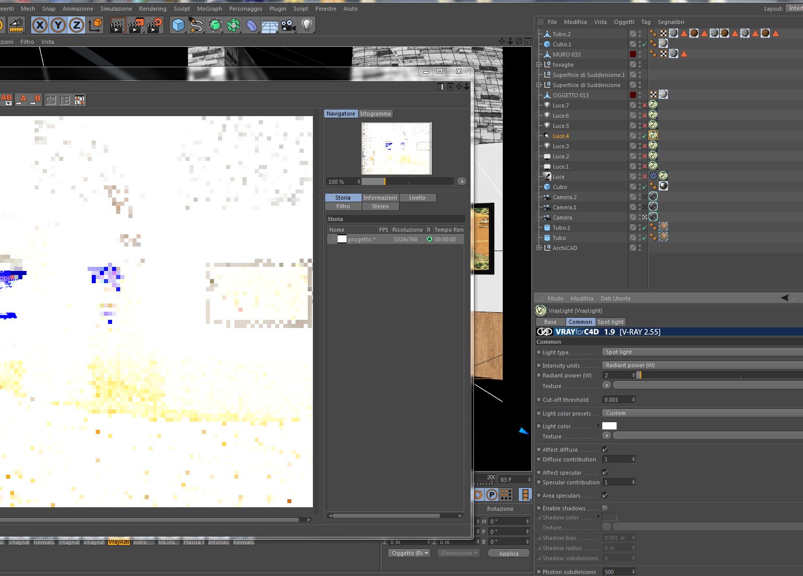

qualcuno sa perchè con una solo luce spot a 2 w mi spara la luce così forte? le impostazioni di camera sono iso 100 f/stop 8 shutter 100, da premettere che non ci sono nemmeno aperture. Il modello è scalato correttamente ed è stato importato tramite archicad. Poi vorrei sapere come si uniscono tanti poligoni in un unico poligono? Grazie mille ! :)
Messaggi: 10588
Re: Problema sovraesposizione
eh bisognerebbe vedere nello specifico tutta la scena, a prim'occhio non vedo le ombre attive nello spot...ma non so se quello influisce piu di tanto, se colpisce a malapena delle superfici al massimo ti passa attraverso gli oggetti ma non dovrebbe bruciare cosi'...

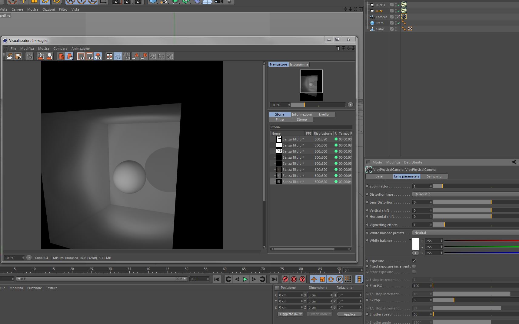

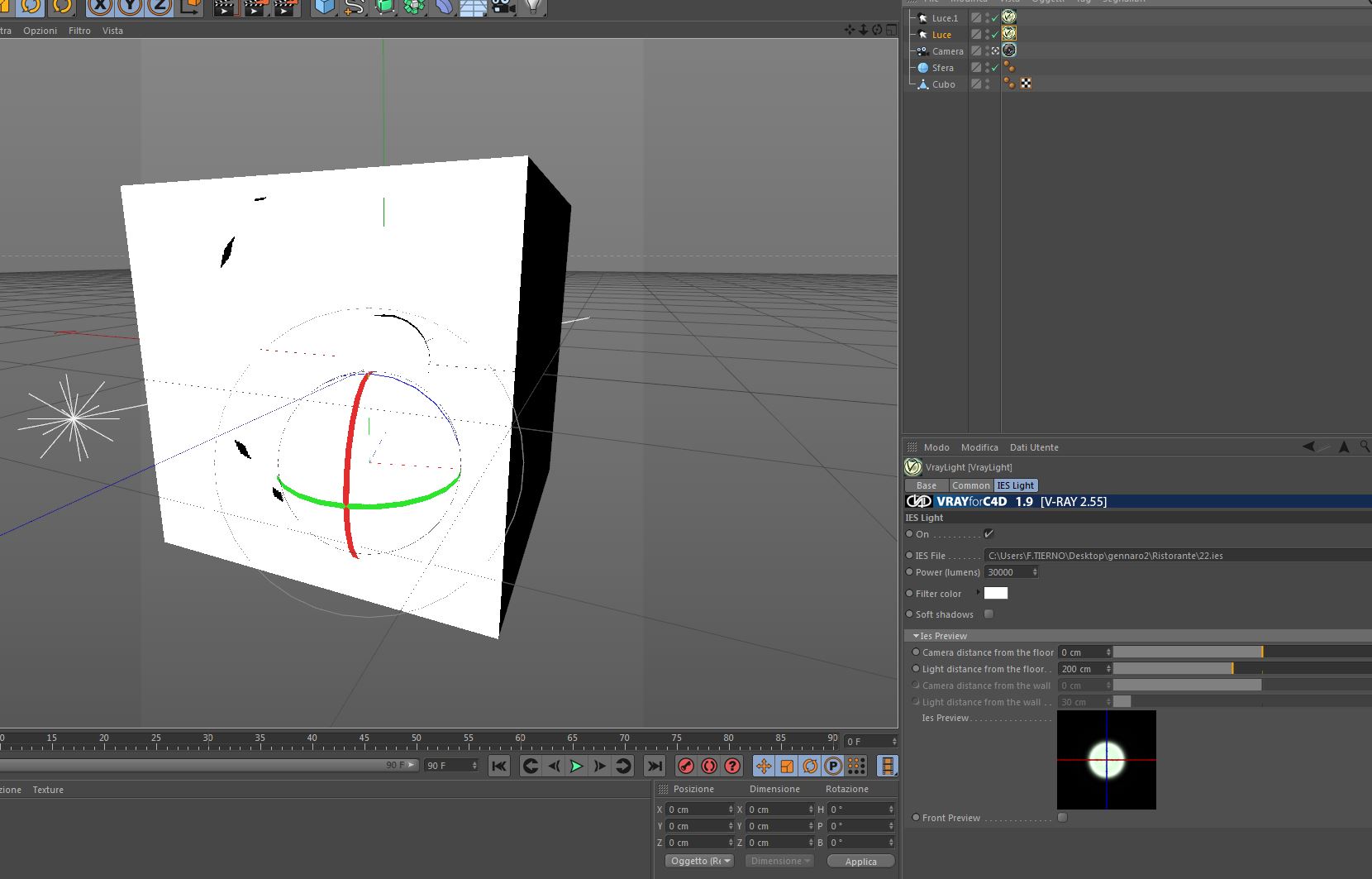

ho fatto una prova con una semplice scena un cubo ed una sfera all'interno, due ies sparate a 30000 lumens, nella scena la luce risulta sparata, mentre nel rendering è bassa....

ciao maruzzella allora con le ies non si può attivare l'inverse square, disattivando le ies e usando solo la amni a 2W di radiant e attivando inverse square l'immagine è buia, se non attivo il decay lìimmagine è tutta bianca!!!
